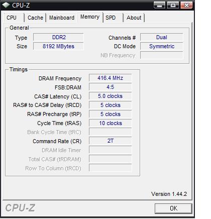

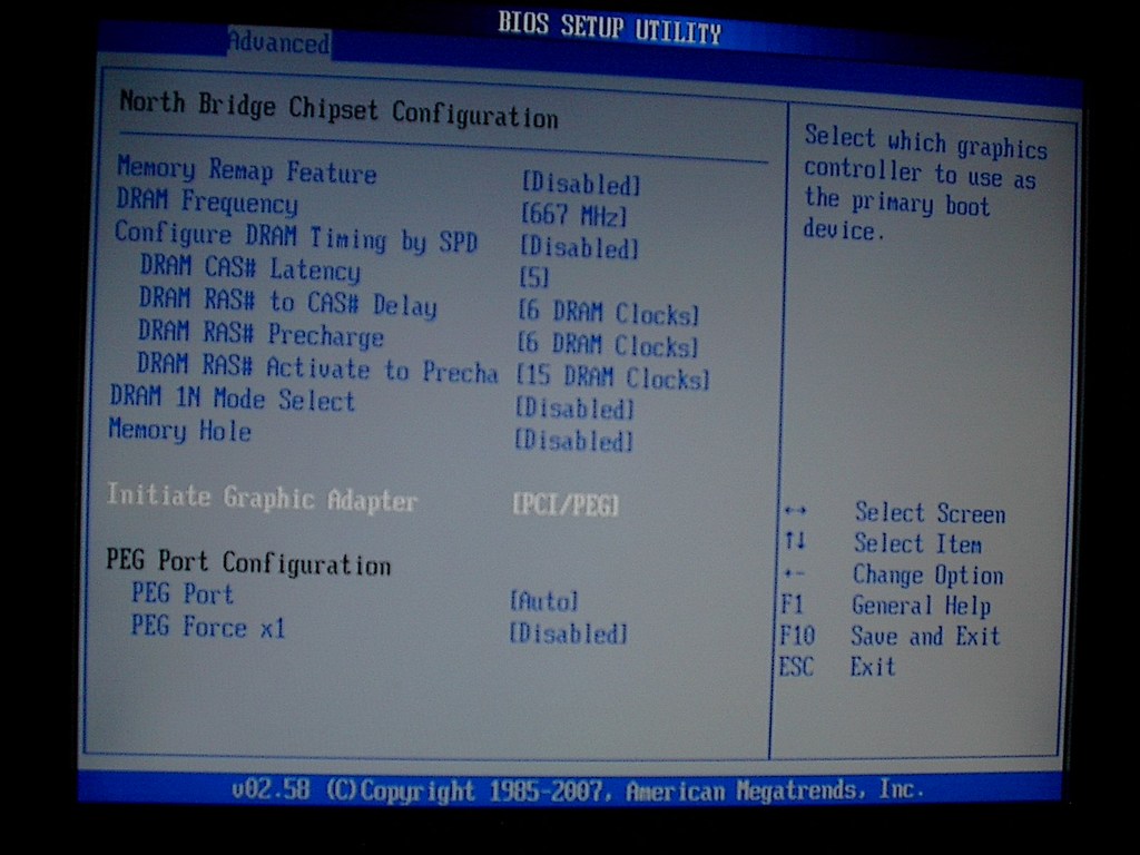

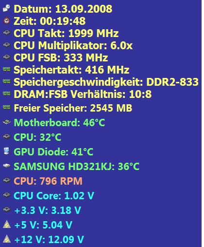

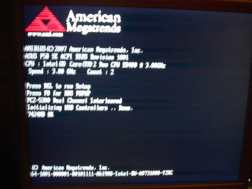

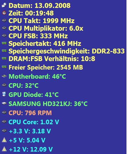

Auch wenn ich auf 4 mal 2 GB (also 8 GB RAM aufrüste was für den Server gerade optimal wäre) das selbe problem. Ich habe nun den Ram auf 667 MHz eingstellt und damit gehts jetzt auch mit 8 GB RAM stabil. Blos mir gefällen die ganzen Angaben unter Everesthome nicht siehe selbst.

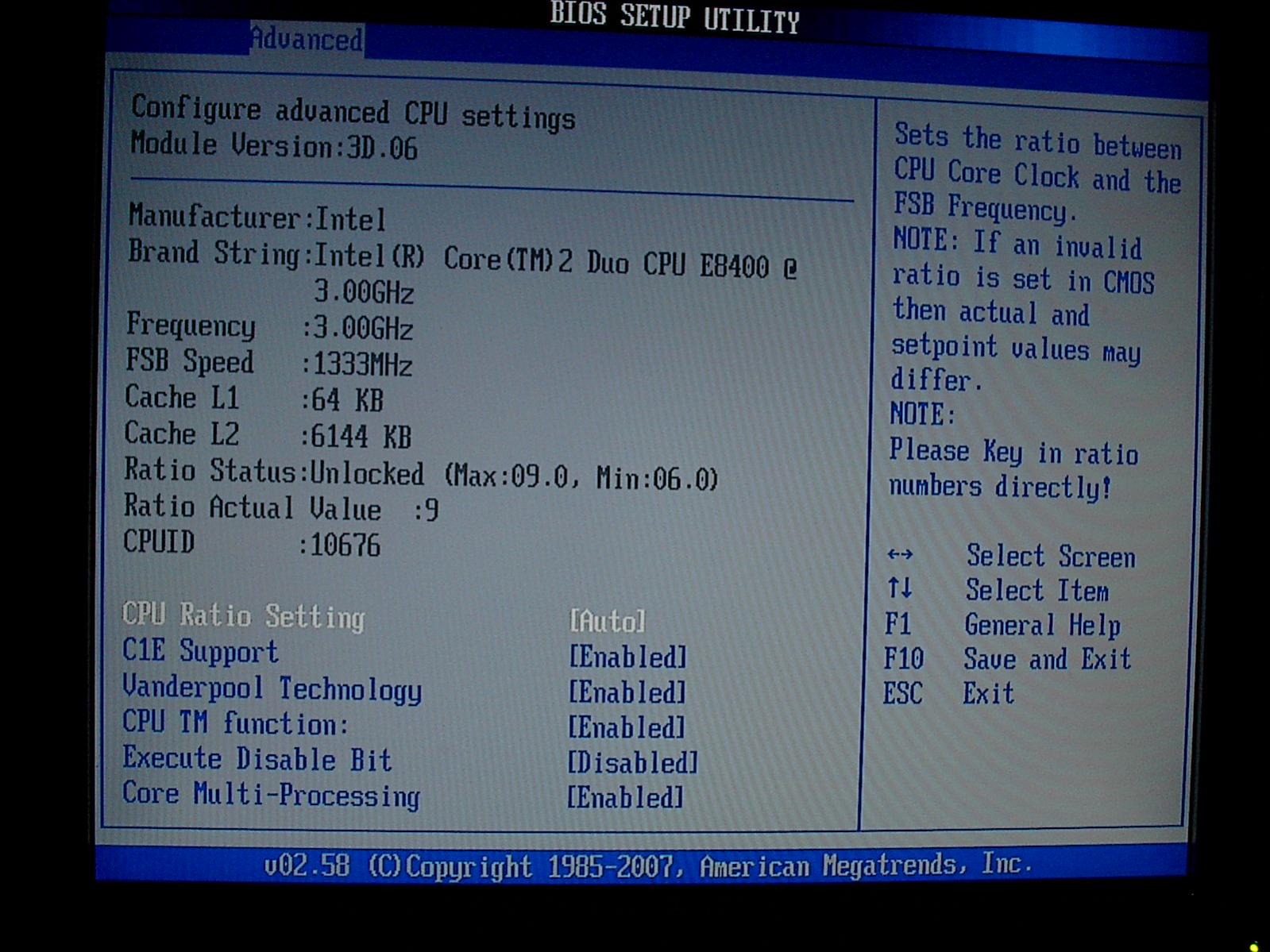

Hier sieht man schon im Bild 1 das dann der Ran nur als PC5300 erkannt wird weil ich ja auf 667 MHz umgestellt habe.

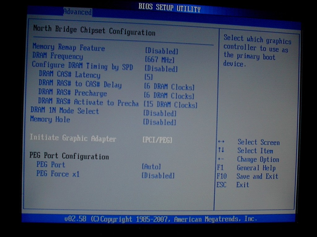

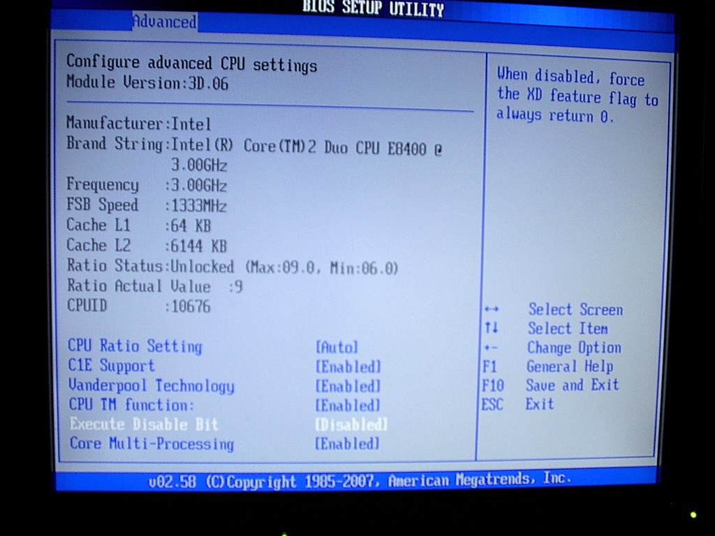

Und in den anderen 2 Bildern sieht man was ich wo geändert habe.
Das 1. Bild ist viel zu hell, geht aber mit der Digitalkammera nicht besser, aber wenn ,am genau ! hinsieht sieht man es was ich meine.

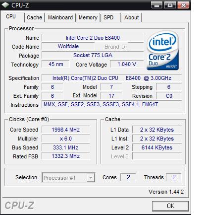

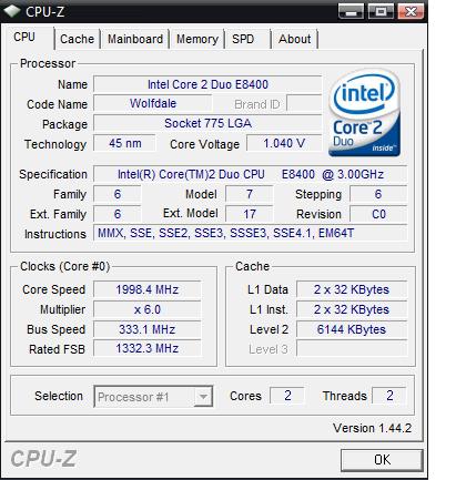

Laut deinem Screenshot (Bild 1) läuft dein E8400 nur mit knapp 2000 MHz (1999 MHz) und hat den Multiplikator 6x , richtig wären aber 3000 MHz und Multiplikator 9 bei einem Intel Core 2 Duo E8400.
Stelle mal Intel C1E Support und Intel Speed Step im Bios ab, das sind die Stromsparfunktionen die Automatisch die CPU runtertakten wen dein PC wenig zu tun hat.
http://de.wikipedia.org/wiki/Intel-SpeedStep-Technologie

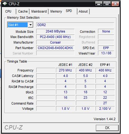

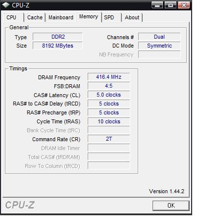

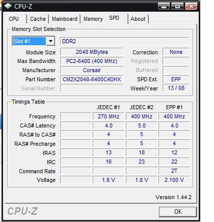

Auch deine RAM Module laufen leicht übertaktet statt 800 MHz mit 833 MHz eventuell ist das die Ursache warum dein System nicht stabil läuft dazu wäre noch wichtig die Spannung der RAM Module zu erfahren meist bringt eine leichte Erhöhung zb. von Standard 1,8.-1,9 V auf 2,0 V bis 2,1 V Stabilität gerade auch wen alle vier Speicherslots voll belegt sind wie in deinem Fall.
Versuche dann mal obs mit der RAM-Einstellung DDR2 800 stabil läuft.
Edit:
Und stell mal die ganzen Speichertimings wie DRAM CAS# Latency , DRAM RAS# To CAS# Delay usw. alles auf "Auto" statt den Timing-Einstellungen wie CL 5 oder CL 6 usw. (siehe Bild 4)
Nein das ist doch de Zustand im "runtergetaktetem" Modus. Wenn er arbeitet schnellt er sofort auf 9 mal also 3 GHz hoch !!

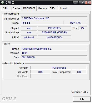

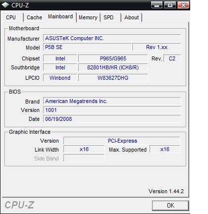

Hier noch mal paar bilder aus neuesten CPU-Z Programm.

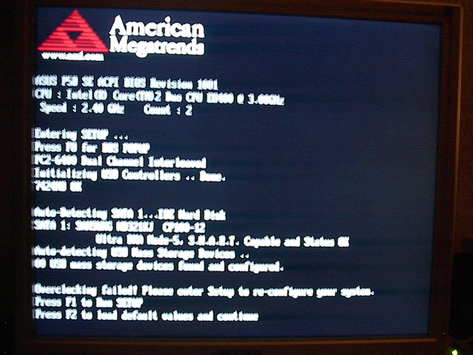

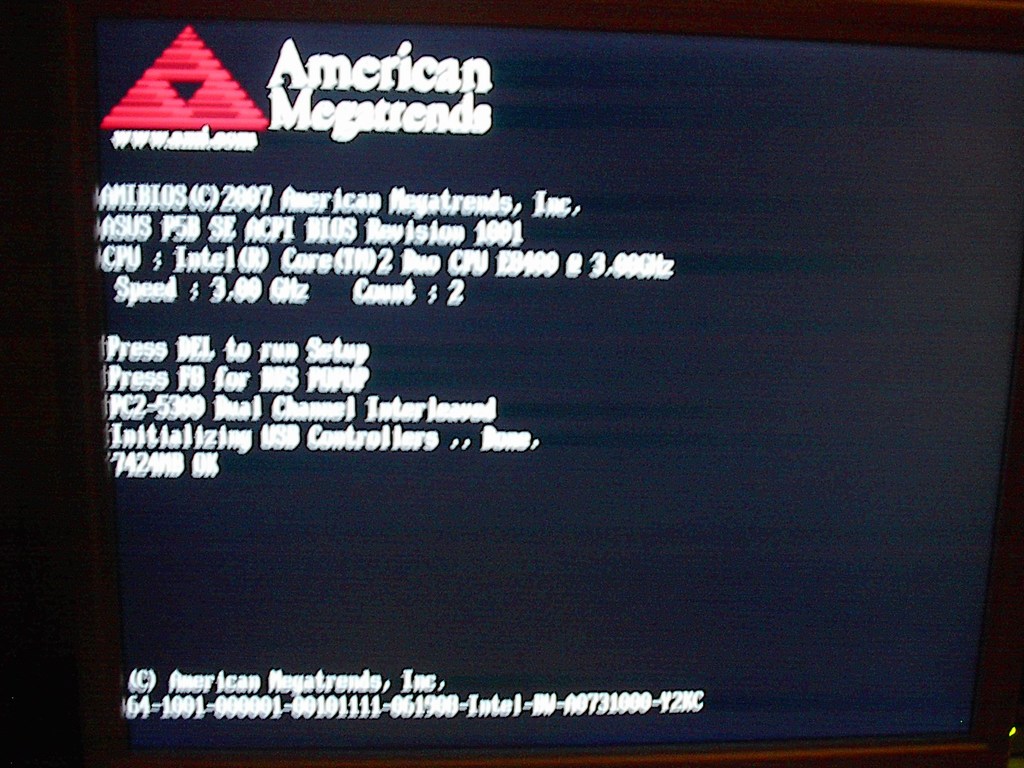

Wenn ich 800MHz einstelle und alles andere auf Auto (oder eben wie vorgegeben) dann siehts schon beim booten schlecht aus dann sagt er gleich es wären nur 2,40 GHz, siehe Bild.

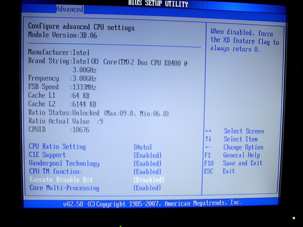

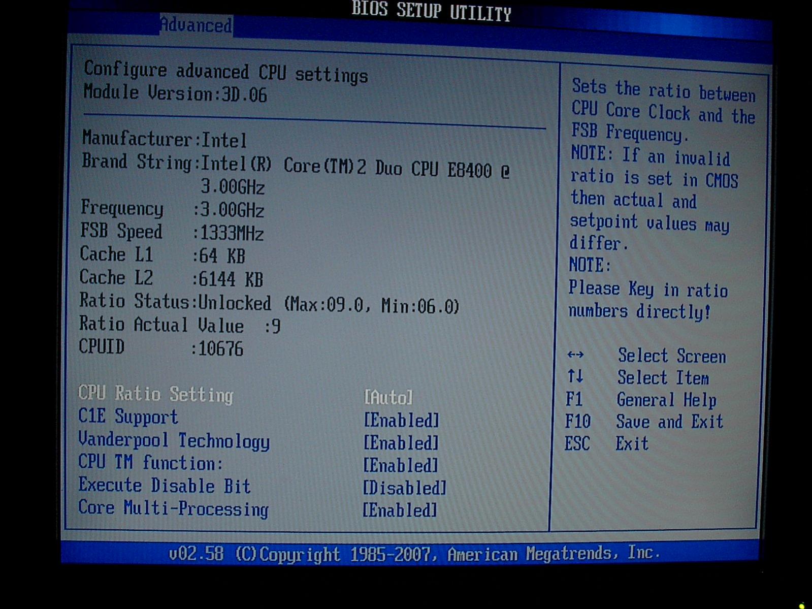

Was ist denn mit den CPU Auto Ratio Settings siehe Bild, was kann man (was sollte man) denn da eingeben, steht doch da " bitte direkte Zahlen eingeben" (so sinngemäss).

der höhere RAM-Takt bringt nur etwas bei speziellen RAM-Benchmarks. Es wäre sinnvoller den RAM 1:1 laufen zu lassen und dafür die CPU auf einen FSB 400 zu bringen, dann wäre auch der RAM wieder bei 800 MHz. :)
CPU Auto Ratio Settings sorgt nur dafür, daß die CPU im Leerlauf auf 2000 MHz runtertaktet (FSB333x6/x9)
