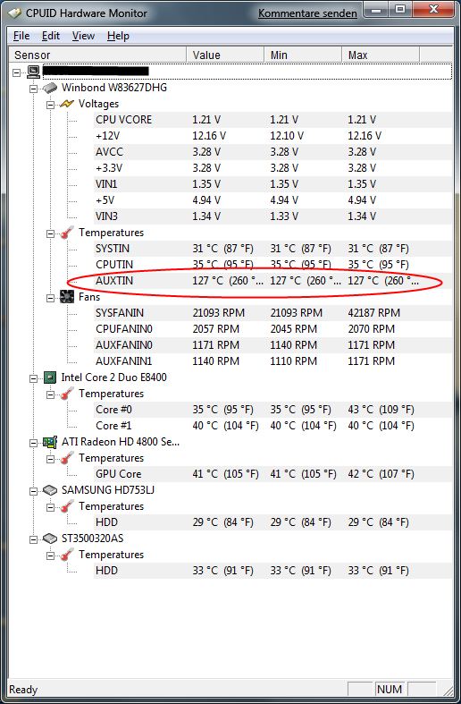

Das mit der Diode ist dann schon komisch wenn die Coretemps korrekt ausgelesen werden und CPU bzw. AUX nicht davon gehe ich jedenfalls aus.
Was bedeutet jetzt iegntlich AUX
Prime scheint auch keine Fehler zu melden!
Greetz
AUX ist irgendein Mist, den die Software ließt. Kannst Du vergessen!
Schau mal hier:
MfG Mikel
