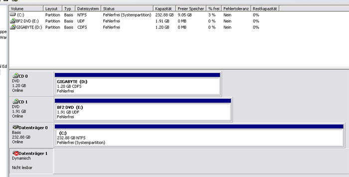

Habe noch ein weiteres Problem das warscheinlich einfach zulösen sein solte. Nach Mainboard wechsel bekomme ich die Partitionen meiner 400GB grossen Festplaatte nicht mehr.
