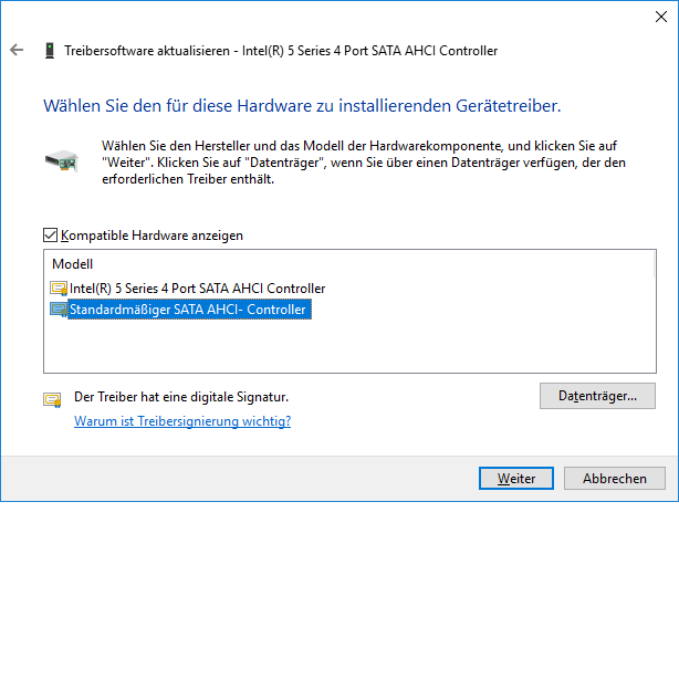

OK, uraltes Thema aber bei mir aktuell.
Auch ich habe dieses ASUS p5K Board und mühe mich seit 3 Tagen damit ab, meine SSD in den AHCI Modus zu bekommen. Bisher erfolglos.
AS SSD meldet IDE Modus
Aktuelles BIOS ist drauf, aktuelles Jmicron auch.
Im Gerätemanager wird angezeigt:
-3 x ATA Chanel 0
-3 x ATA Chanel 1
-ICH9 Family 2 Port Controller seriel ATA Port 1
-ICH9 Family 2 Port Controller seriel ATA Port 2
-Standard 2 Kanal PCI-IDE
Speichercontroller:
-JMicron JMB36x controller
Im BIOS ist der JMB Controller auf AHCI eingestellt
In Windows die Regestries in Start auf 0
Die Platte hängt physisch auf SATA 1 Ausgang (Pink)
Habe auch schon wie oben beschrieben mal das BIOS auf default und wieder auf AHCI gesetzt.
Wie bekomme ich meine SSD in den AHCI Modus :mad:
Win 7 64bit
Nein, nicht an den externen. An den internen SATA 1 Port (pinkrot).
Wie stelle ich den Intel Port auf AHCI ? Welches ist der Intel Port?
die 4 Ports die beieinander liegen sind die Intel Ports, der einzelne Schwarze bei den PCI Ports ist der zusätzliche JMicron, der IDE Port ist auch von JMicron.
Im Gerätemanager bei den Intel Controllern einen anderen Treiber installieren. Siehe Bild oder bei Intel einen aktuelleren runterladen, ob es dafür noch einen gibt, keine Ahnung.
OK Danke für die Info. Hatte den noch nie gesehen da er durch meine GraKa verdeckt ist.
Ob der nun geeignet wäre für die SSD, denke ich nicht.
