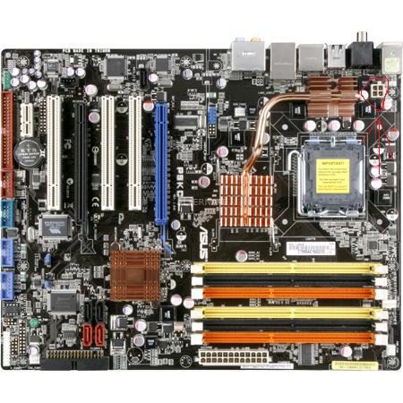

Hi,
also ich denke nicht, dass der Schalter am Gehäuse kaputt ist (möglich aber eher unwahrscheinlich, kannst ja einfach spasseshalber mal die Pins überbrücken)). Jetzt mal ne doofe Unterstellung meinerseits und zwar klingt das für mich als hättest du vergessen den 12Volt Stecker anzuschließen (siehe Anhang). Hatte nen Kollege von mir letztens vergessen und da tat sich logischer Weise auch nichts. Was anderes fällt mir dazu im Moment nicht ein. Und bitte nicht falsch verstehen: Das soll nicht heißen, dass du zu doof oder so bist.

Das 12V Zusatzkabel habe ich aber schon an das Netzteil angeschlossen (genauso wie der 20 oder 24-pin Hauptanschluss). ;)
Allerdings war beim netzteil ein 8-poliges Kabel dabei, am mainboard ist ein 4-pol Anschluss, auf den allerdings der halbe Stecker des Kabels passt. Von daher müsste "Saft" da sein.
