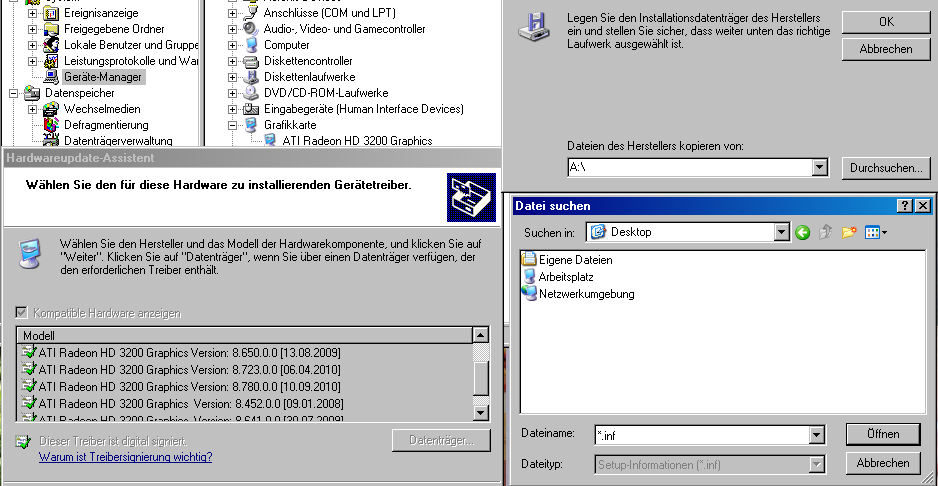

Wenn ich zu einem Ordner verweise in dem die Treiberdateien liegen (die ich entpackt habe), werden automatisch die inf Dateien angezeigt. Wenn es keine gibt, dann muss man halt das "setup" ausführen.
werkam schrieb:
Habe ich die letzten 10 Jahre gepennt oder was möchtest Du mir damit sagen?
Wenn du meinst das hier deine Kompetenz durch mich in Frage gestellt wird , kann ich dich nur bedauern . :streicheln:
Anzahl vieler Beiträge = Fachmann / Anzahl sehr vieler Beiträge = Süperfachmann :king:
Wobei bei deinem Bildchen noch nicht mal eine . inf angezeigt wird ! :D
