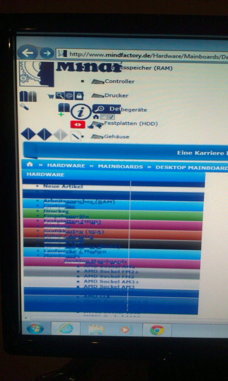

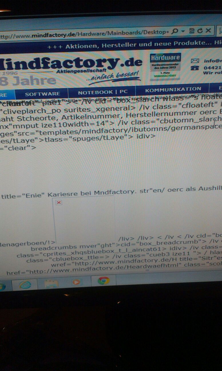

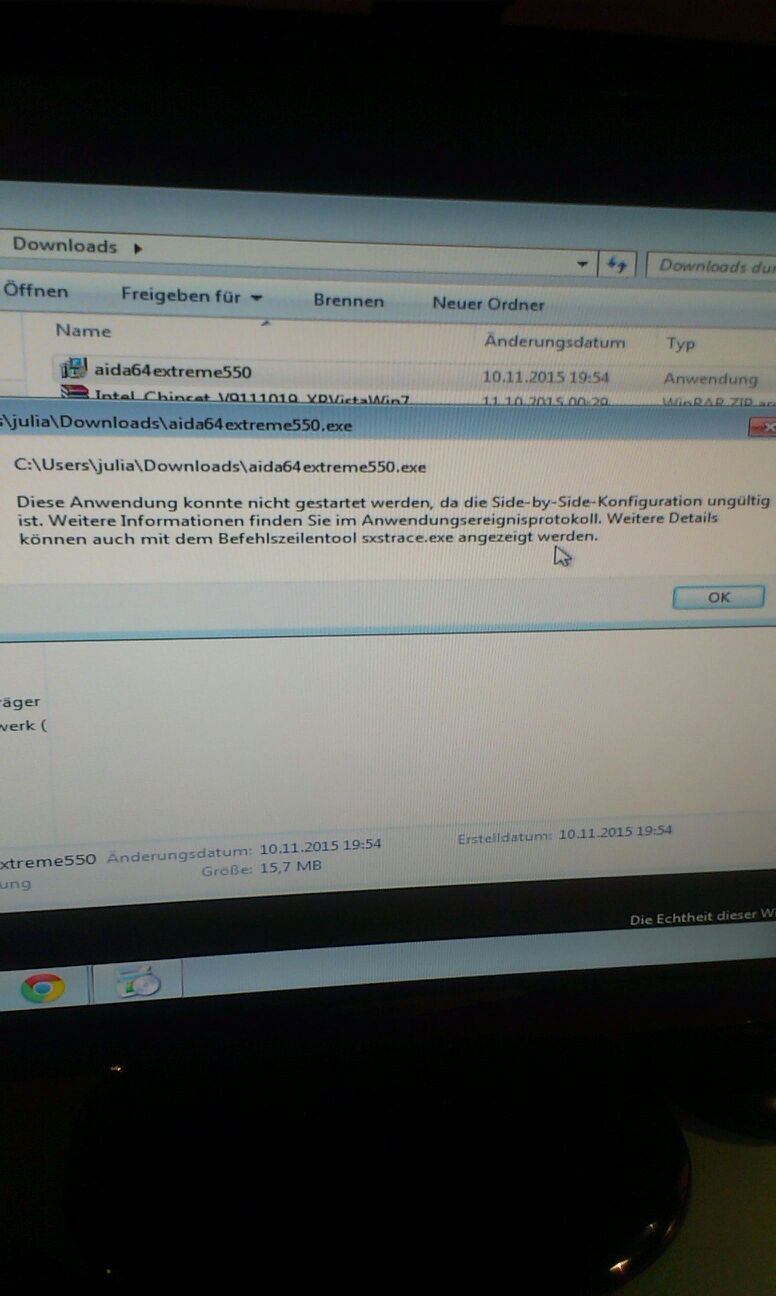

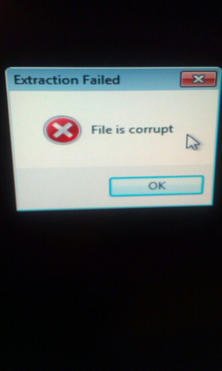

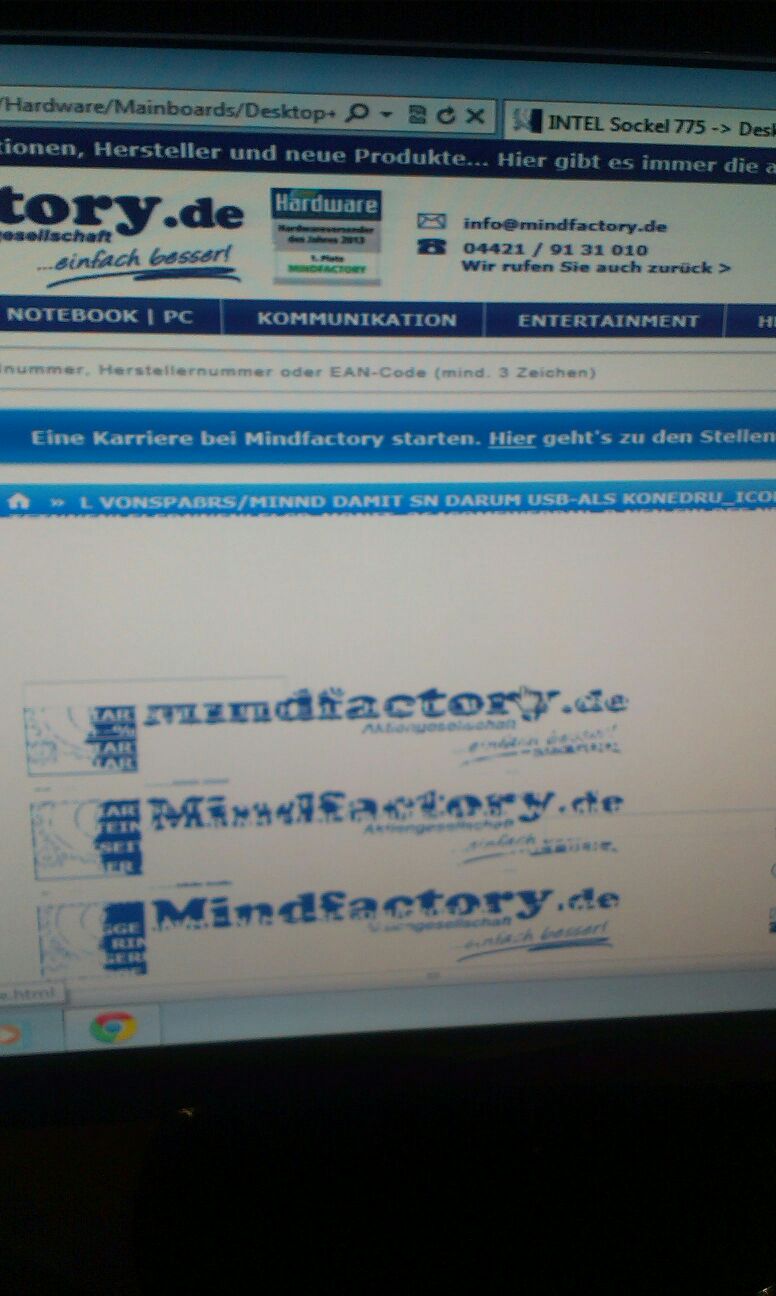

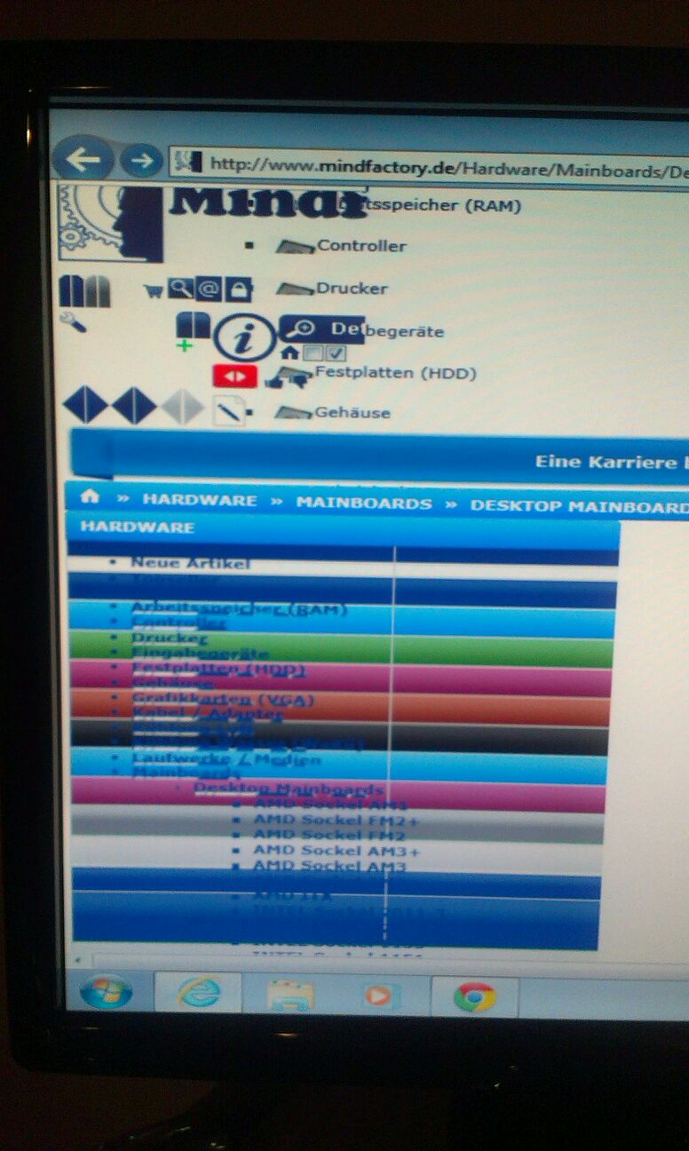

Der PC meiner Tochter lässt keine Installationen mehr zu, jede .exe die runter geladen wird, ist"defekt".
Beim aufrufen von Websites, werden diese verunstaltet, aber seht selbst, habe ein paar Fotos angehängt.
Folgendes habe ich bereits ausgetauscht, um den Fehler einzugrenzen.
Es wurde anderer RAM verbaut (voll funktionsfähig, alle Stäckplätze probiert, auch einzelt), eine neue Festplatte probiert (SSD, mit frischer Windows Installation), und auch eine andere Grafikkarte sowie ein Bios-Update.
Nichts hat geholfen, immer die selben Fehler, wie auf den Fotos zu sehen.
Bleibt also eigentlich nur das Mainboard. Aber welches Bauteil auf dem Mainboard kann derartige Fehler hervorrufen?
Bin gerade etwas ratlos und hoffe Ihr könnt mir helfen den Fehler zu finden.
Grüße Joe

Ich hatte mal das Problem, dass alle runtergeladenen Zip-Files defekt waren, nach laaangem suchen habe ich festgestellt, dass der Router irgendwie die Daten gekillt hat, anderen Router angeschlossen und der Spuk war vorbei .....

Teste es doch mit einer CD/DVD um sicher zu gehen, dass es die Netzwerkkarte und mit einerm anderen Rechner, um festzustellen, ob es der Router/Modem ist.
