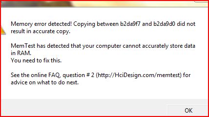

Stell die RAM timings mal fest und test mal die RAM mit memtest86.
Ich mach das erstmal und melde mich dann wieder . Danke
Habe einen Fehler bei Memtest..kann aber nix damnmit anfagen..
Aber 3D Mark läuft voll durch. Seitdem ich die Speichertimeings manuel eingestellt hab(q86 Danke)
