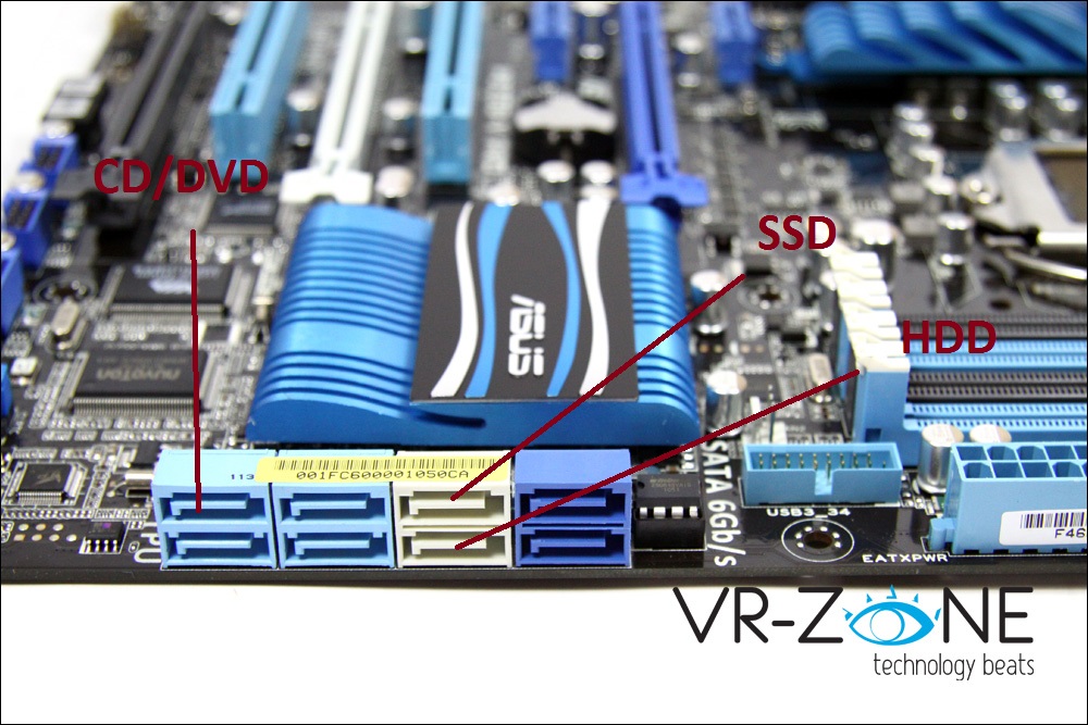

Anebei im Anhang noch ein Bild wie und wo die Laufwerke gesteckt sind.

Die Farben sind nicht dafür, dass es im Gehäuse ein bisschen bunter aussieht, sondern das sind die kennzeichnungen für unterschiedliche (SATA-)Controller :rolleyes:
Edit: Der graue ist der Intel 6 Gbit/s Anschluss, also richtig.

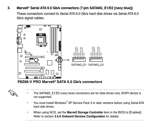

Marvell® PCIe SATA 6Gb/s controller :
2 x SATA 6Gb/s port(s), navy blue

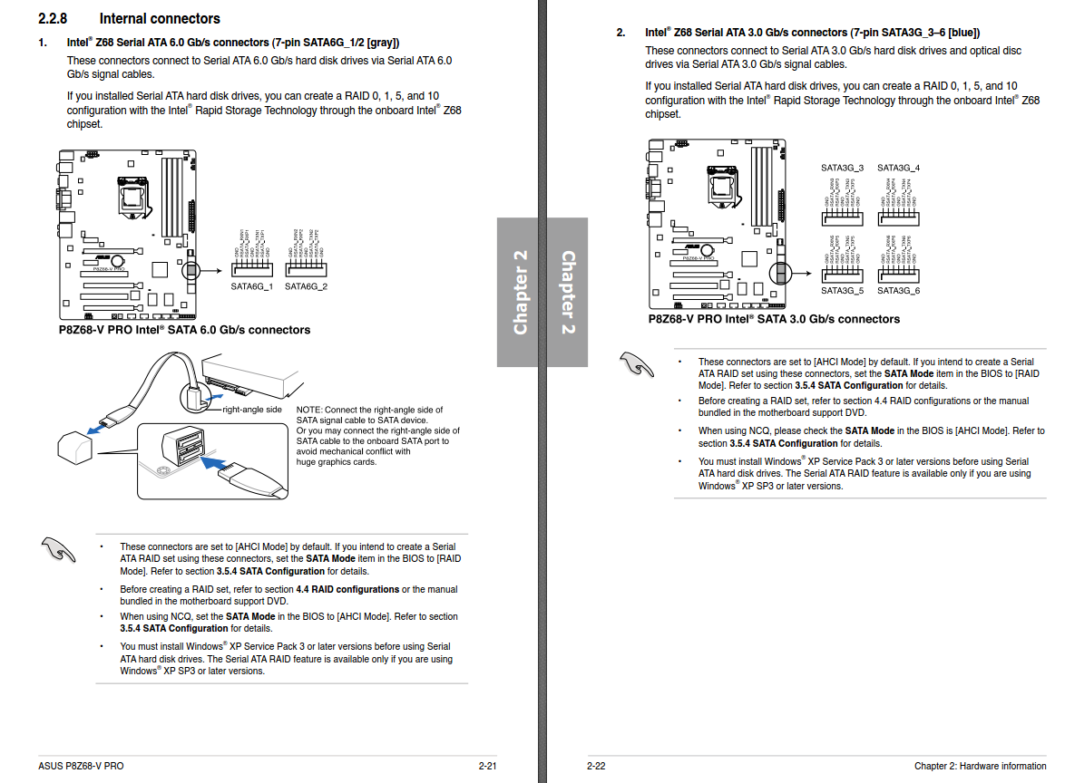

Die weißen/ grauen Anschlüsse sind native (vom Intel-Chipsatz unterstützt Anschlüsse) mit 6Gbit/s, die blauen sind ebenfalls native (vom Intel-Chipsatz unterstütze Anschlüsse) mit 3Gbit/s. Die hellblauen Anschlüsse sind von einem Marvell-Controller unterstütze mit 6Gbit/s.
Siehe Auszug aus dem Handbuch
SSD und HDD sollten an die weißen/ grauen Anschlüsse. Dein DVD-LW an die blauen.
Und den Marvell würde ich im UEFI/ BIOS deaktivieren wollen, wenn er nicht gebraucht wird.

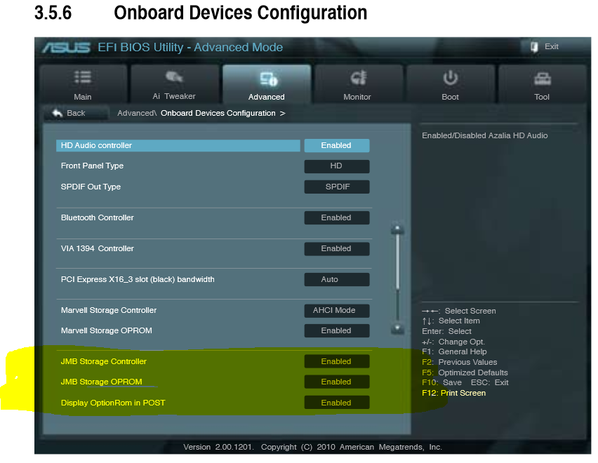

IronNanon schrieb:
Habe auch in der Anleitung nachgesehen aber finde es dort auch nicht.
Handbuch Seite 3-21 (Kapitel 3.5.6)
"JMB Storage Controller"
Das ist der eSATA Anschluss, also der JMicron Controller
Habe es auch erst nicht gefunden, bis ich mal diese Dinger da umgeblättert habe... Seiten heißen die glaube ich :D
dann hast du nicht richtig gesucht ^^ unter Adavanded/Onboard Device/JMB Storage Controller ^^
Danke, ja habe die Anleitung nur auf English finden können und habe es so nicht gefunden, ich wusste ja nichtmal so richtig nach was ich suchen soll ;-) Ich probiere es gleich mal aus, aber dein Bild sollte schon recht idiotensicher sein :-)

Danke hat alles wunderbar geklappt, bei mir war die Einstellung für den Marvell in einem Untermenü und nicht gleich ersichtlich. Also alles funktioniert.
