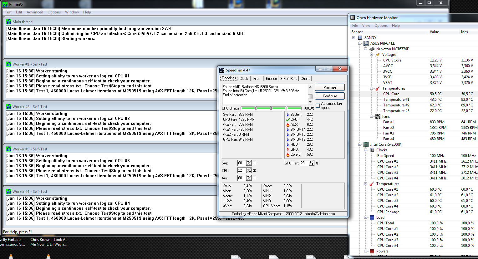

ich wollte eben fragen was es mit diesem Temperaturwert im Open Hardware Monitor auf sich hat
(Nuvoton NCT6776F -> Temperatures -> Temperature #3)
Und zwar steigt die Temperatur auf bis zu 90° was ich schon für sehr hoch halte.
Wie auf dem Bild erkenntlich verwende ich eine i5 2500k CPU und diese bleibt meist unter 60° (Stresstest ausgenommen).

Warum nimmst Du nicht die AI Suite von Asus, die funktioniert. Und wenn die wirklich 90 Grad anzeigen sollte, dann hast Du wirklich ein Problem... Aber das glaube ich nicht!

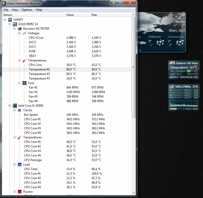

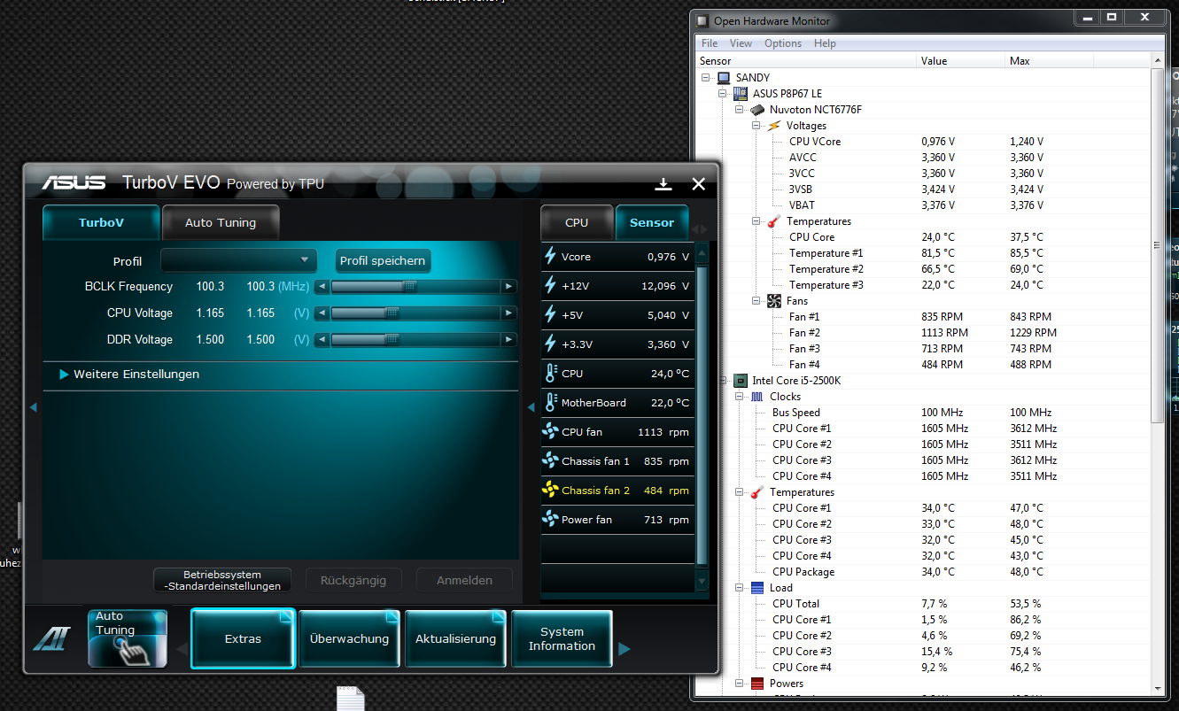

@Elcaro: hab mir jetzt die AI Suite installiert, sehe da aber weniger Werte als im OpenHardwareMonitor und dem Programm vertrau ich auch einigermaßen ... habe aber sonst keine Erfahrung damit
Hier noch ein Screen von der AI Suite mit dem Open Hardware Monitor

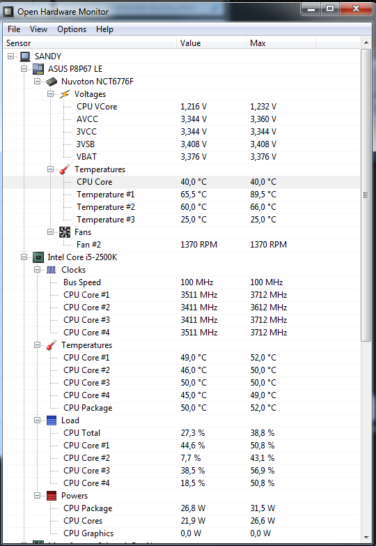

Habe jetzt alle Lüfter bis auf den CPU-Lüfter abgehängt und es sieht so aus:
Die Temperatur ist immernoch so weit oben ... :/

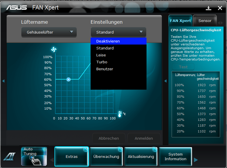

Hallo, häng mal alle Lüfter wieder ran, geh in der AI Suite auf Extras,Fan Expert und schau mal welche Lüfter Du steuern kannst.mfg
@kallekirk: Kann beim FanXpert zwischen Gehäuselüfter und CPU-Lüfter auswählen, sehe dort jeweils eine Art Diagramm welches ich aber nicht verändern kann (unten ist ein Anmelden-Button der grau unterlegt ist, wozu der gut ist, ist mir schleierhaft^^)

ahhh verstehe es jetzt der Anmelden-Button ist um die Änderung zu speichern
Habe jetzt das Stabil-Profil für den CPU-Lüfter eingestellt, beim Gehäuselüfter gibts das Profil "stabil" leider nicht...
Nein der Lüfter mit den 480upm ist der vordere (beim austecken der Lüfter hatte ich zuerst den oberen und den hinteren ausgesteckt und der übrig gebliebene - vordere - hatte die niedrigste upm) (habe das HAF922M Gehäuse) und ist soweit ich das einschätzen kann der mittelgroße von allen 3.
Ja und mit Benutzer erstellst Du eine eigene Lüfterkurve. doch musst Du in die linke Spalte extra anwählen.

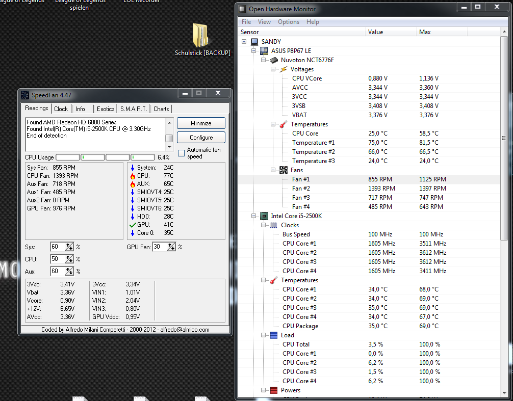

Anbei hab hier noch was interessantes, was mich verwirrt
Speedfan bezeichnet das Hitzeteil als CPU, was für mich ziemlich unerklärlich ist, da die MB-CPU (die i2500k ausgenommen) gar nicht laufen dürfte bzw nur im Idle
Das Beste kommt jetzt: Sobald ich Prime95 starte und einen "Small FFTs"-Test mache geht die Temperatur sowohl im Open Hardware Monitor als auch im Speedfan auf 36° runter und bleibt (ziemlich) konstant
Hat irgendwer eine Ahnung was da vor sich geht?^^

Jeder "Temperaturkanal" vom verbauten Controller hat irgend eine Bezeichnung, Speedfan liest diesen einfach aus. Der könnte auch "Entengrütze" heißen falls ein Designer bei der Konstruktion des Boards einen lustigen Tag hatte ;) Meistens sind diese dubiosen Temperaturen auch einfach nur Blindwerte: ein unbelegter Kanal des Controllers der Unfug auswirft.
Oft steht der z.B. fest auf 128°. Die Herstellereigenen Überwachungsprogramme wissen das, und zeigen Solche Werte normalerweise nicht an. Verwendest du jetzt eine andere Software (wie Speedfan) bekommst dus aber angezeigt. Wenn du den Wert mit logischem ausprobieren keiner Komponente im PC zuordnen kannst, blende ihn einfach in der Software aus und verschwende keinen Gedanken mehr dran.
Auf meinem P8P67 ist zum Beispiel einer dabei, der konstant -60° zeigt - und der heißt auch "CPU" am Nuvoton NCT6776.

Für mich sprechen einfach mehrere Gründe dafür, dass Speedfan und Open Hardware Monitor trollen
1) Sobald ich Prime95 anwerfe sinkt die Temperatur (von diesem Temperaturkanal) extrem - der andere
bleibt nach wie vor auf 60°
2) ASUS AI Suite blendet diese Werte komplett aus - wie du es schon beschrieben hast
3) Ich kann mich noch grob daran erinnern, dass Speedfan mir schon 1-2 brennenden Symbole vor ca einem Jahr anzeigt hat und bis dato ist noch nichts durchgebrannt ^^

Die "brennenden Symbole" erscheinen wenn ein eingestellter Max. Wert überschritten wird. Der richtet sich auch nicht nach der Komponente, sondern ist halt einfach per default auf 60° eingestellt. Wird z.B. deine CPU mit dem Boxed Kühler unter Last heißer (was ja kein Problem ist), und dich nervt das Symbol, stell die schwelle halt einfach auf 75° oder so hoch. Wenn du die automatische Lüftersteuerung über Speedfan verwendest, ist das dann auch gleichzeitig der Wert, bei dem die Lüfter immer 100% laufen.
