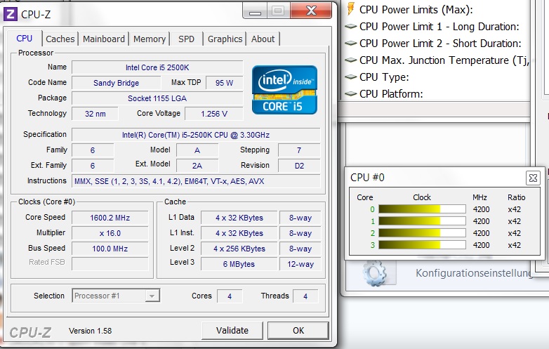

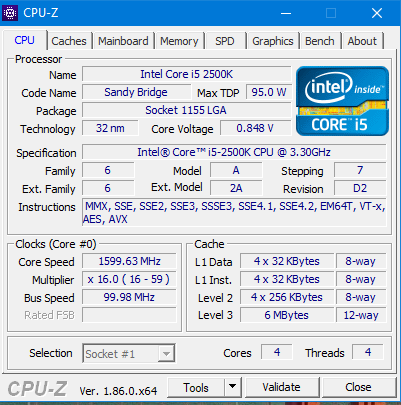

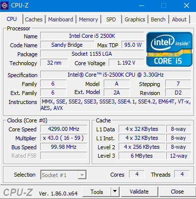

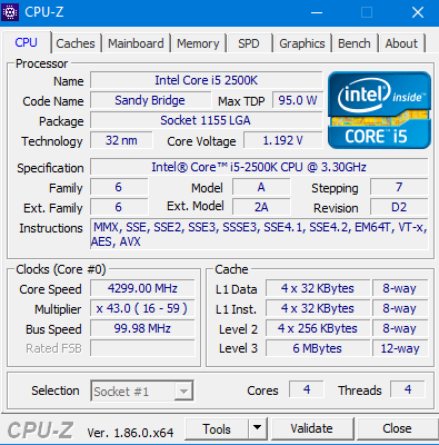

Hab auf o. g. Board mal manuell auf 4.2 GHz übertaktet und irgendwie spuckt mir HWInfo aus, dass der auch im Idle mit vollem Speed läuft, während CPU-Z den normalen reduzierten Takt anzeigt, s. Screenshot.
Vor dem Bios Eingriff war in HWInfo alles korrekt, also Idle 1600, unter Last 3300-3700.
Der läuft jetzt bei 1.25 Vcore auf um die 70-75 Grad im Prime95, sollte man da noch etwas weiter tweaken oder sind die Temperaturen in Ordnung? Hab bisher nur CPU Vcore und Ram Vcore (1.5V fest) eingestellt. Temperaturen unter 70 Grad wären mir deutlich lieber, auch aus Lautstärkegründen.
