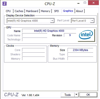

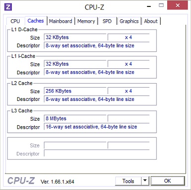

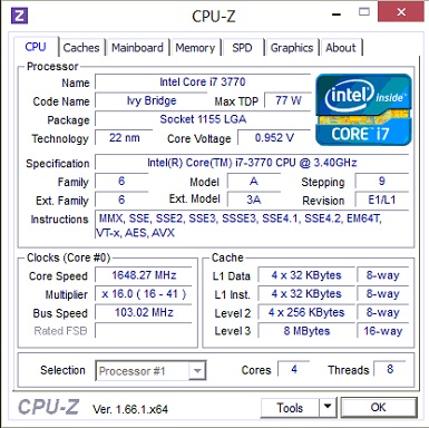

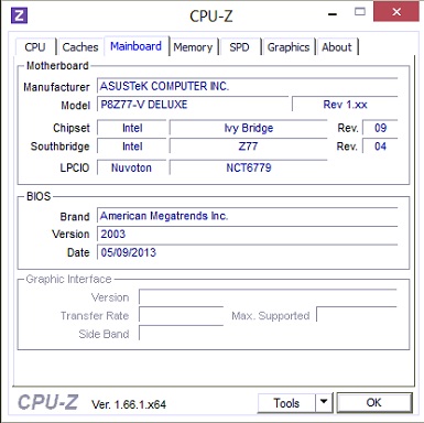

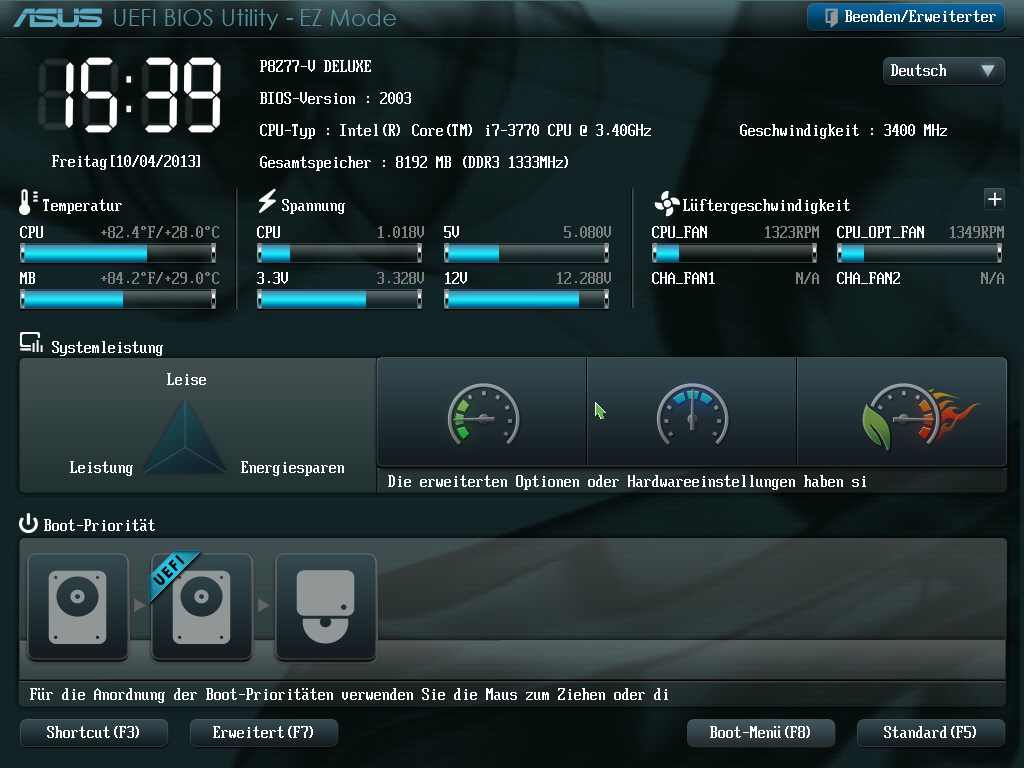

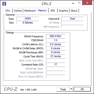

Folgend noch ein paar Screenshots von CPU-Z damit ihr die Werte seht:

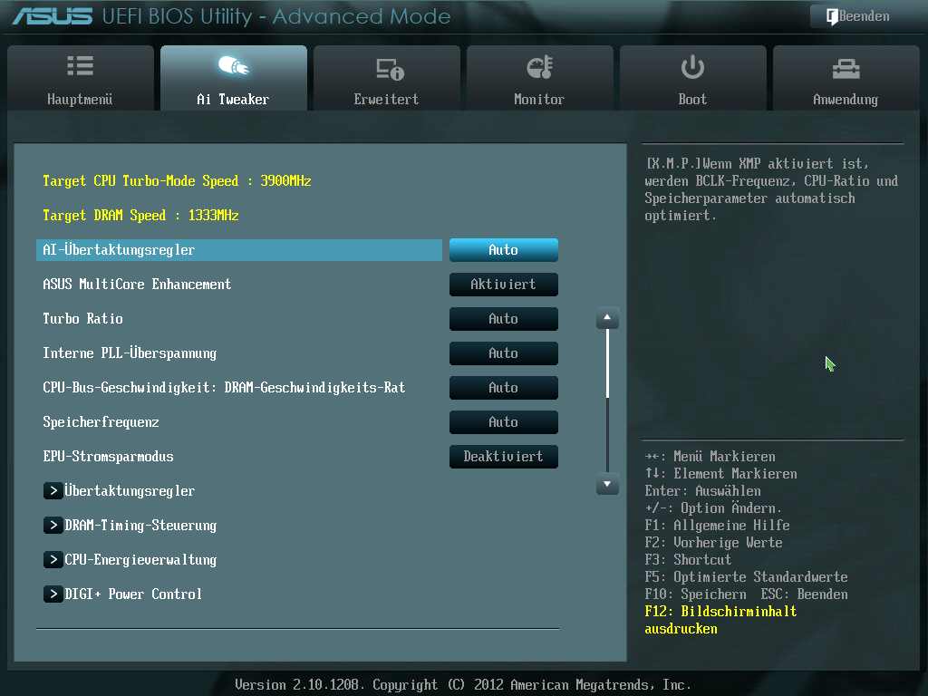

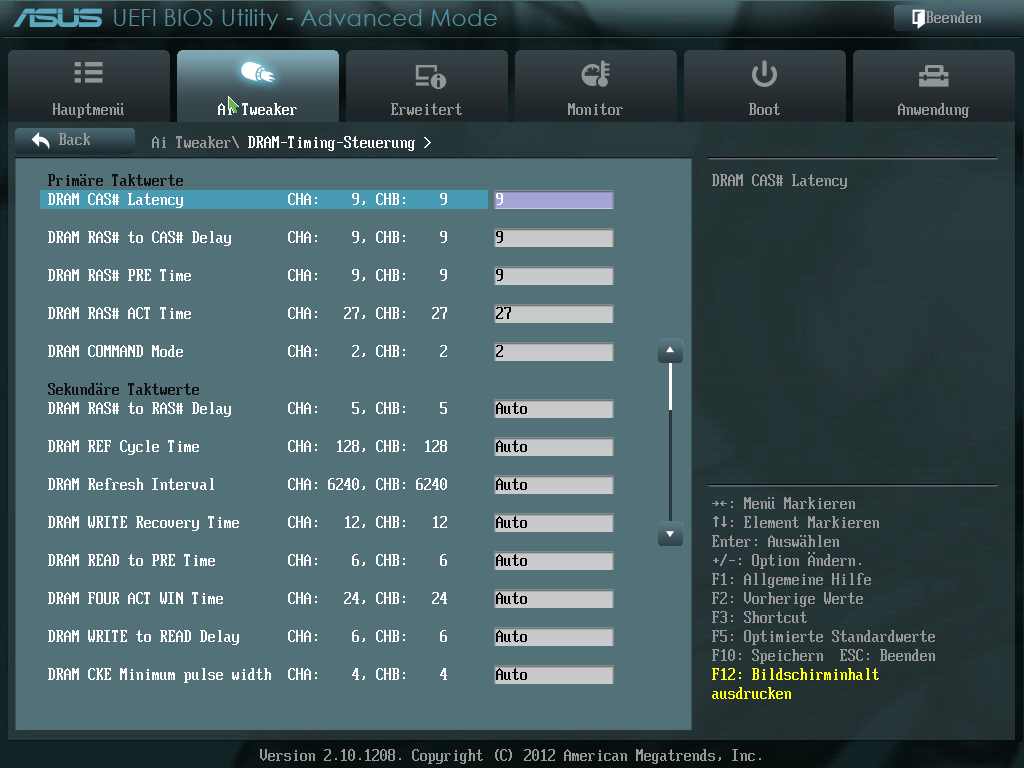

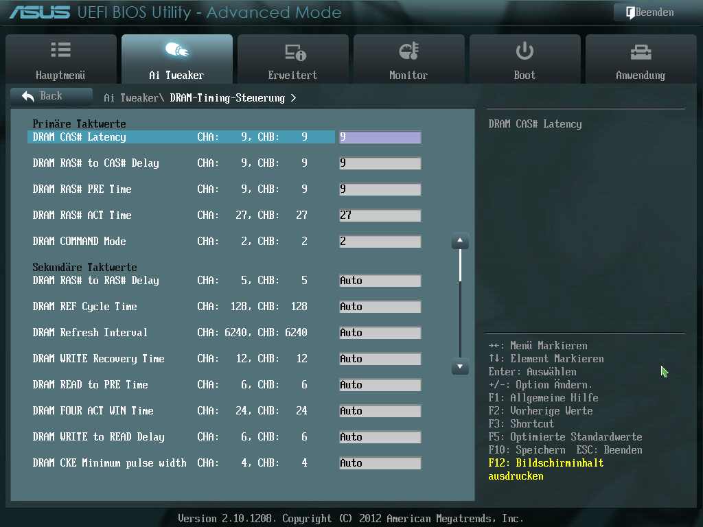

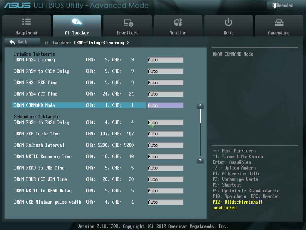

So zuhause, also MemOK! Knopf bei Start des PC gedrückt gehalten. Richtig wie du geschrieben hast, PC hat 2x neu gestartet und gab dann die Meldung aus das der Speicher optimiert wurde.
Ich habe dann versucht im BIOS den DRAM COMMAND MODE auf 2 zu stellen, was mir leider nicht gelang. Es ist bei der Option "Auto" eingetragen und es lässt sich nicht manuell ändern. Muss ich noch irgendwelche Einstellungen ändern um diese Option freischalten zu können?
Folgend ein paar Screenshots wie es momentan aussieht:
Ich lasse gerade Prime95 nebenbei laufen, mal sehen ob bereits das "MemOK!" etwas gebracht hat :confused_alt:
LG
Prime95 abgestürzt nach ca. 45 Minuten.
Habe jetzt im Bios herausgefunden wie man den DRAM COMMAND Mode auf 2 setzt ... Werde es jetzt damit wieder versuchen.

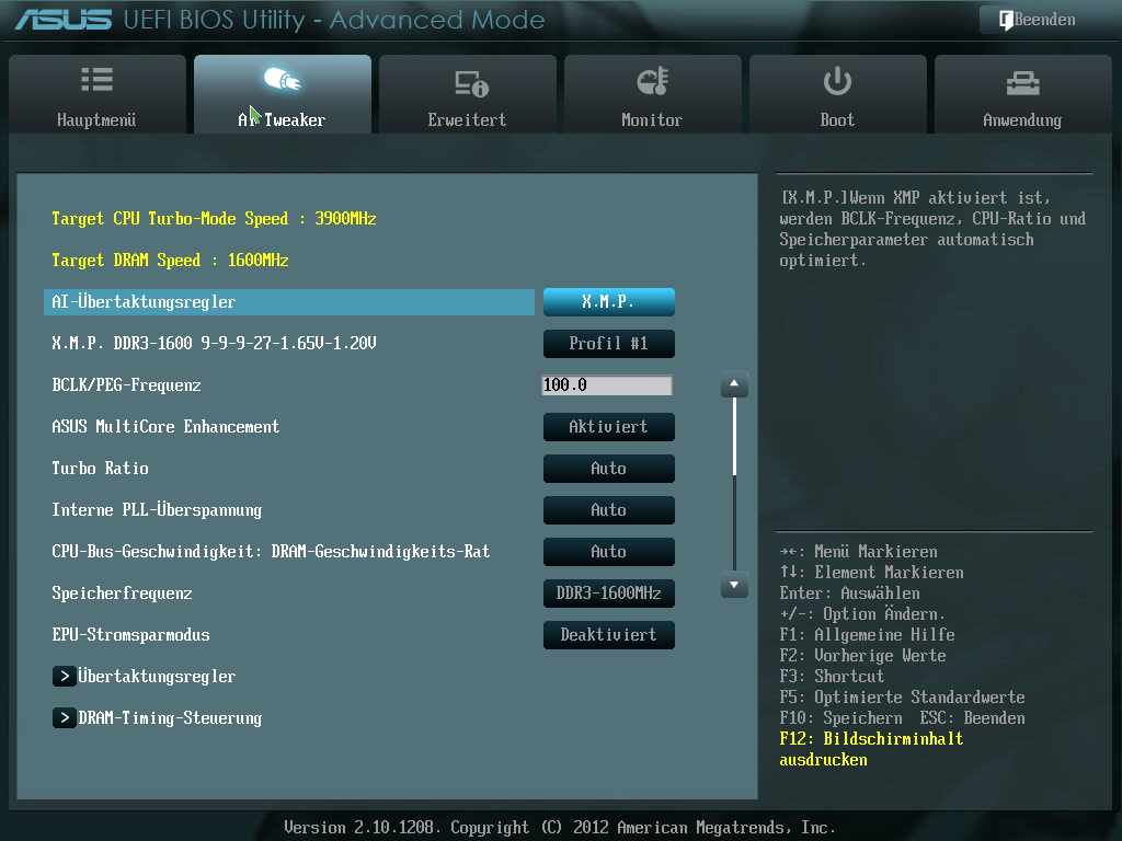

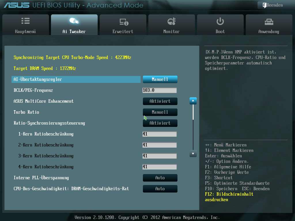

Mal im UEFI folgendes machen:
Ai Tweaker
AI-Übertaktungsregler auf X.M.P. und ein Profil für XMP DDR3-1600
übernehmen und um Himmelswillen de BCLK wieder auf 100 setzen,
sonst überlebt das die CPU nicht.
Mit "+/-" auf dem Ziffernblock sind alle Einstellungen änderbar -
Die Taste "MEMOK!" nicht gedrückt halten, sondern nur kurz SOFORT nach dem Start des MBs drücken -
"AI Tweaker" - hier alles soweit als möglich auf "auto" belassen > den Turbo... auf disabled -
PCIe = 100 (nicht "103" oder anders )
OC kann man dann beginnen, wenn das SYS stabil ist und man auf diese Daten zurückgreifen kann -
So, also nach ausführlichen Tests mit Prime95 und Handbrake Encodes, würde ich sagen die Umstellung des DRAM COMMAND MODE auf 2 hat die Lösung gebracht. Keine Programmabstürze!!!

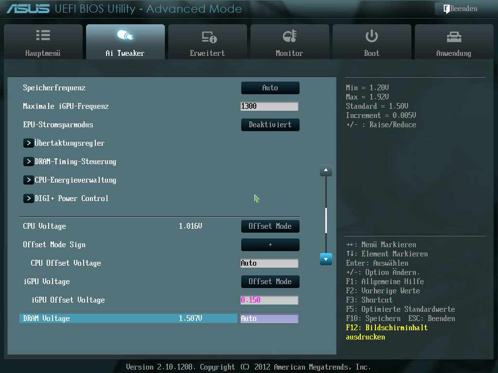

Folgend noch alle aktuellen BIOS Settings mit denen es jetzt läuft:
Vielen lieben Dank @ Hanne & emeraldmine :cheerlead::daumen::schluck:

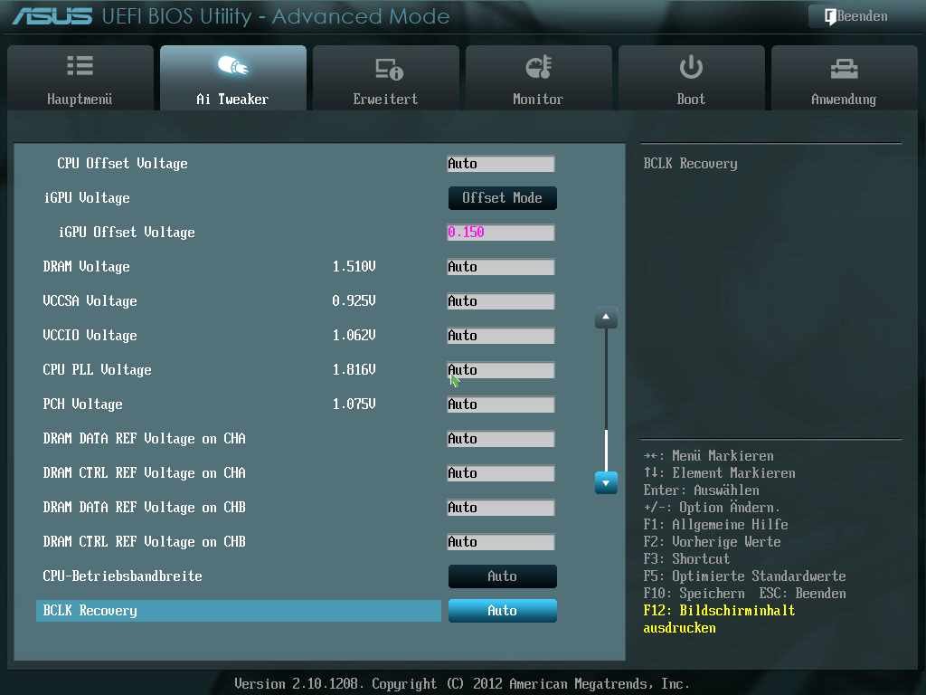

Eigentlich ist die DRAM-Voltage zu hoch - 1,50V - 1,60V sollten reichen -
versuche die RAMs auf "1600" direkt einzustellen - ohne "XMP" - DRAM COMMAND MODE = 2T

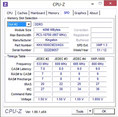

Wegen der DRAM-Voltage, also das wundert mich jetzt etwas. Selbst der Hersteller gibt diesen Wert an:
This Module has been tested to run at DDR3-1600 at a low latency timing of 9-9-9-27 at 1.65V.
Siehe: http://www.kingston.com/datasheets/KHX1600C9D3_4G.pdf

Gemäß Post#8 sind die RAMs auf "1,662" eingestellt - das war / ist der Grund des Hinweises -
Stimmt, obwohl da 1.65 eingetragen ist, ist da trotzdem die Spannung höher, seltsam.

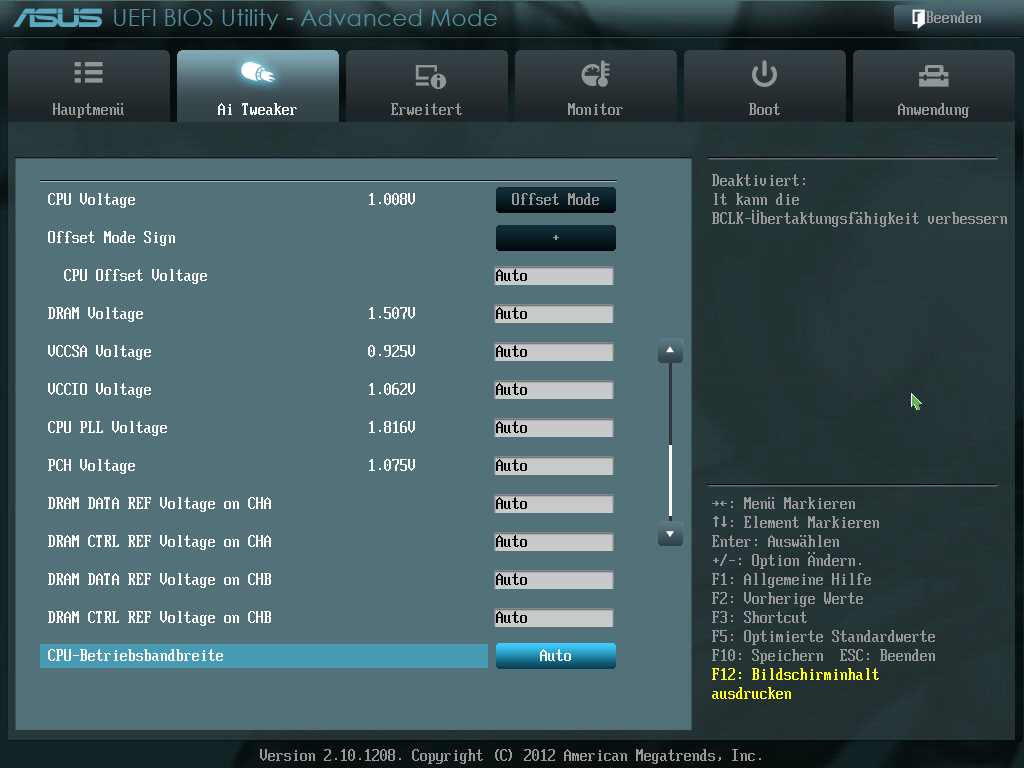

Ich habe jetzt mal alles auf "AUTO" gesetzt, und nach einem Neustart sieht es jetzt so aus:
Passt das nun soweit?
Die RAMs sind JETZT aber auf "1333" gestellt - bei "1600" / Command Mode = 2 sollte die DRAM-Voltage und "auto" die 1,65V nicht überschreiten -
bei der Einstellung auf "1,60V" werden es dann evtl. ~"1,63V" sein
Ob nun 1333 oder 1666 ist nicht relevant - nur wenn eine Onboard - Grafik genutzt wird bemerkbar -

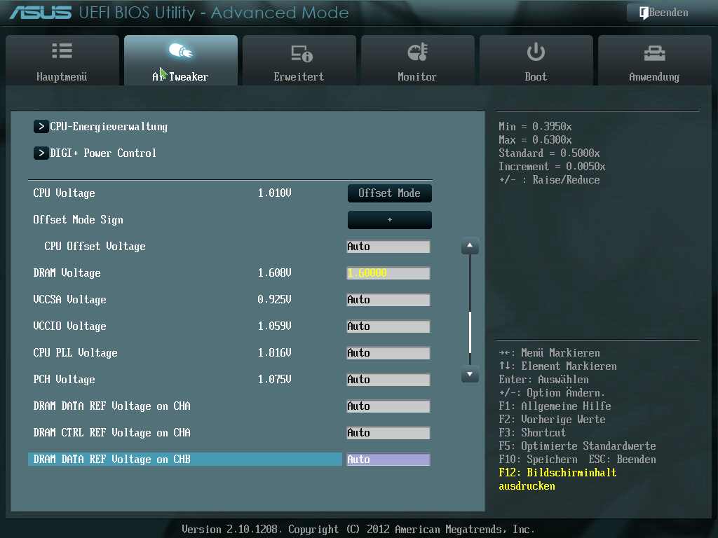

Ok, jetzt hab ich die RAM's auf 1600Mhz und die DRAM-Voltage auf 1,60V. Passt?
Bis jetzt, JA, teste halt immer mit längeren Encodes mit Handbrake - also wo mir vorher eigentlich immer das Programm bzw. der PC abgeschmiert ist. Läuft 1A bis jetzt :-)
