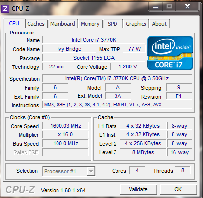

hab das gerade mit der voltage auf manual ausprobiert. Und leider senkt sich die Spannung idle gar nicht...siehe screenshot
ich werd noch verrückt. Im Offset Mode auf auto geht die CPU bis 1.46V, ich will ja nicht meine CPU grillen?!
Wenn ich Offset Mode auf "-" stelle und dann nur 0.05V eingebe, bsoded mein System schon beim booten. Das gibts doch nicht.

Du hast recht, die Spannung senkt sich auch bei mir nicht im Idle. Hatte das falsch in Erinnerung. Bei mir steht die Core Spannung übrigens fest bei 1,264V @ 45er Multi.

vielen dank für eure tipps, schaut jetzt gut aus. Mit +0.1 komme ich jetzt auf 1,360V und nicht mehr auf die kranken 1,46V. Idle ist die CPU bei etwa 1,060V. Das macht sehr wohl was aus was denn Stromverbrauch betrifft. In etwa 25W weniger als mit 1,3V (was ich vorher manual eingestellt habe). Wenn ich Zeit habe, werde ich die Offset Voltage noch auf ein Minimum verringern um 4,6Ghz stable zu bekommen. Aber so macht das jetzt Sinn.
Mein Denkfehler lag bei der dummen Anzeige des Boards im BIOS. Ich wusste nicht dass der Offset schon in der VCore mit einberechnet wird. Außerdem war bei mir das Vorzeichen falsch.
Jetzt funktioniert es auch. Ich kann entweder bei einer festeingestellten Spannung VCore=1.255V das System stabil halten, oder aber mit einem Offset von +0.115V. Unter Last entspricht das genau dem festeingestellten Wert (also 1.255V), und ich erhalte im Idle so eine niedrigere Spannung von 1.115V. Sehr schöne Sache, falls das stabil bleibt.
