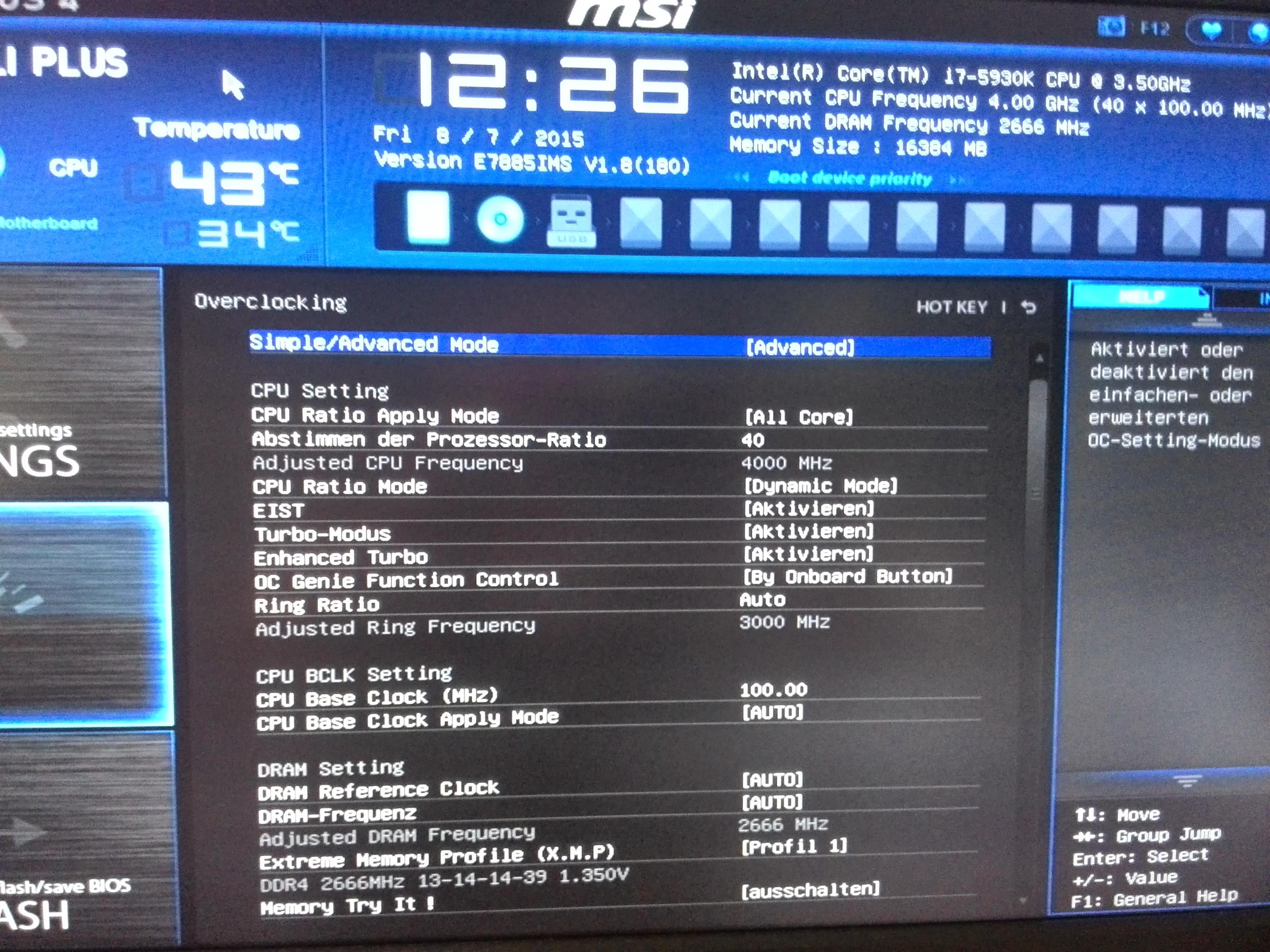

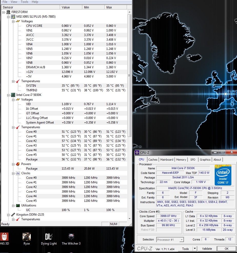

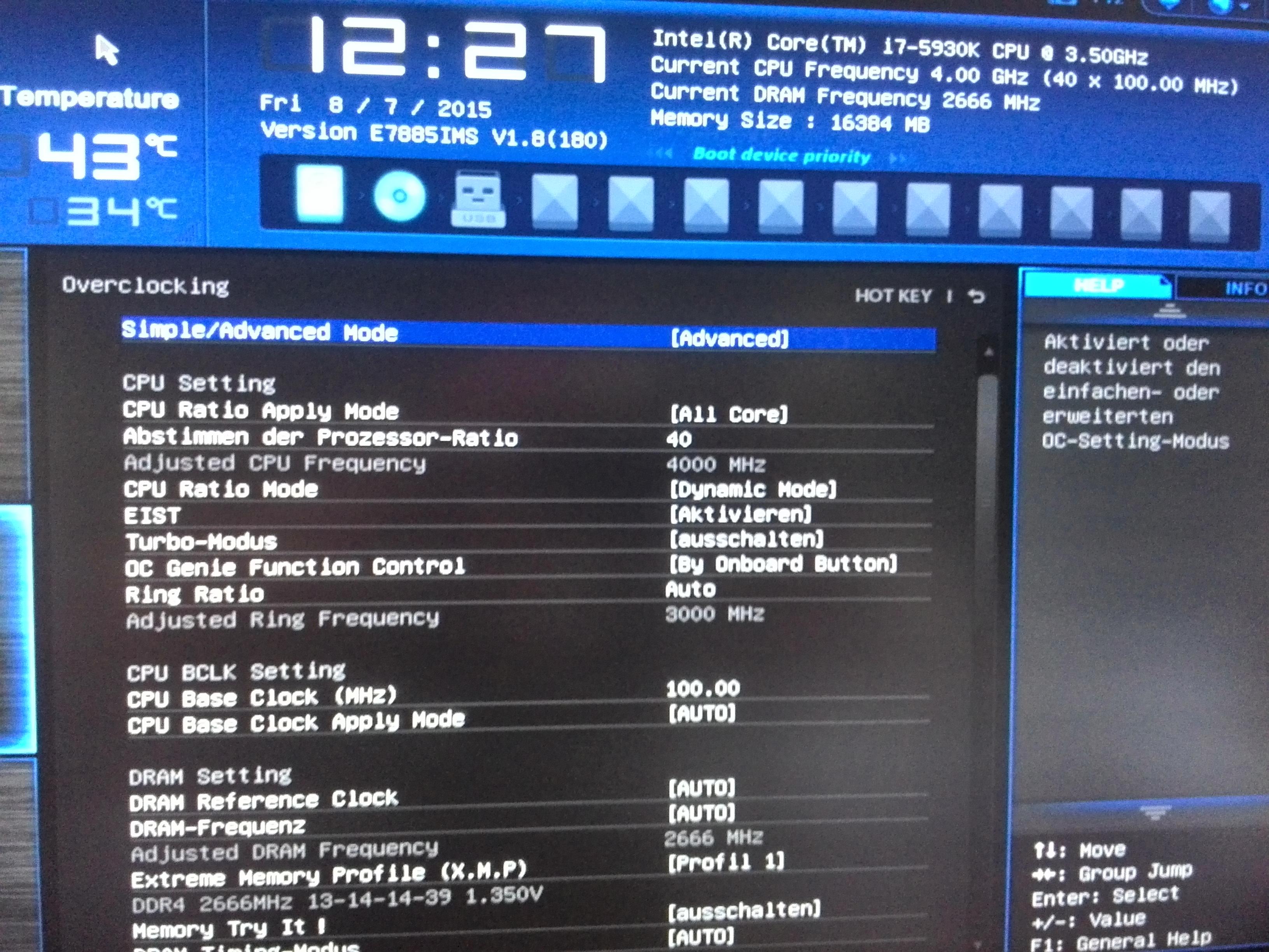

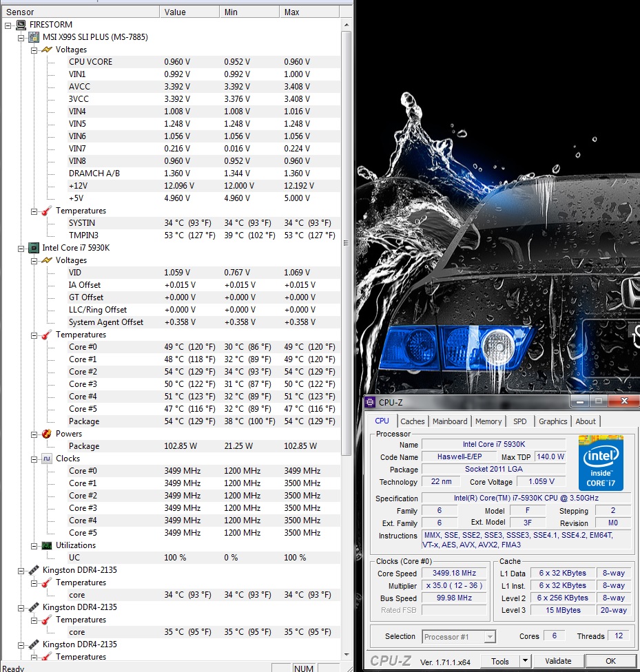

also bei meinen board ist das so wenn ich den turbo ausschalte hab ich ja die standart 3.5 ghz hebe ich dann den multi an ( so wie du es beschreibst ) schaltet sich der turbo wieder an
schalte ich ihn wieder aus steht dann zwar noch multi 40 allerdings bleibt es unter windows bei 3.5 ghz ( cpu z , core temp, hardware monitor etc ) mit turbo an zeigt er mir die 4 ghz an
und ich glaub das gleiche problem hat auch der TE
hier mal in bild
beides unter prime
alleine an der vcore spannung sieht man das er den takt nicht nimmt
