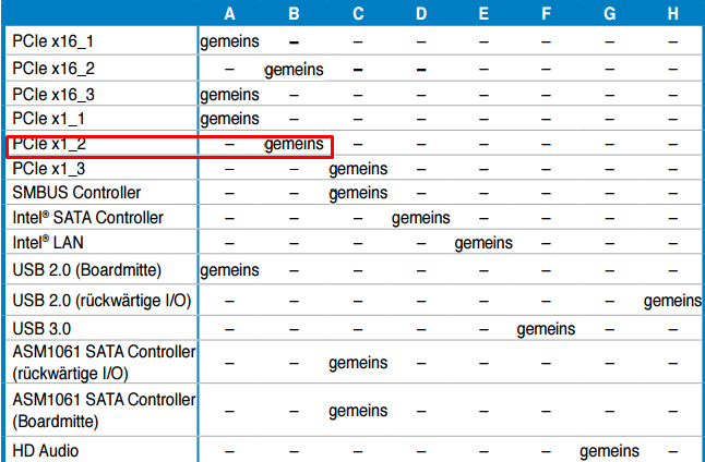

Ich danke recht herzlich für die Antwort. Jedoch kenn ich mich nicht so gut aus und hab leider wirklich keine Ahnung ob der Slot Interrupt shared (was auch immer das ist ^^) oder nicht bzw ob er nicht über eine PLX PCI-E Extender Bridge angeschlossen ist. Finde ich das auch im Handbuch?
so was sagt mir das nun?
Daß, wenn du kein SLI betreibst der Slot einen IRQ für sich hat.
Ich meinte eher inwiefern diese Information nun relevant ist für die WIFI-Karte
