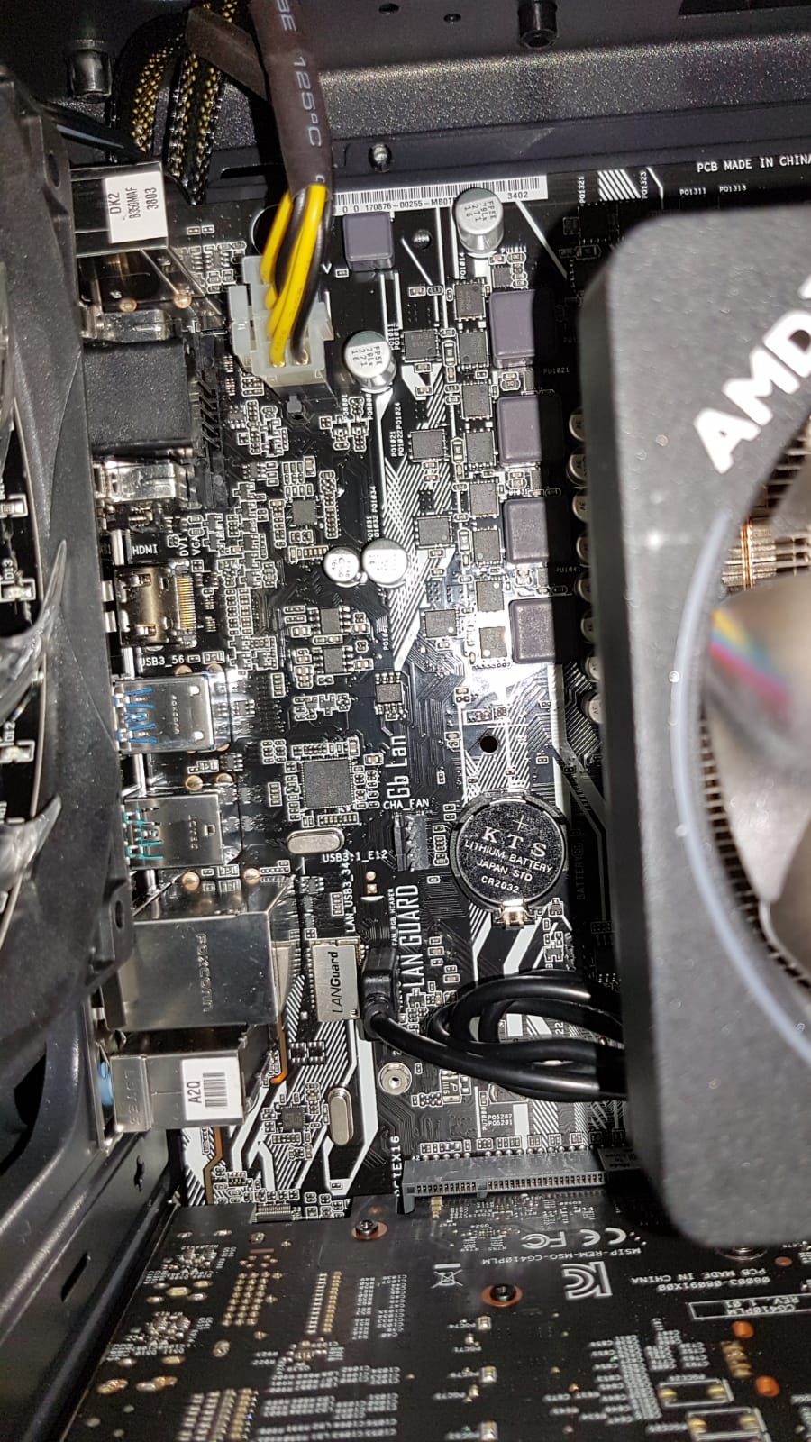

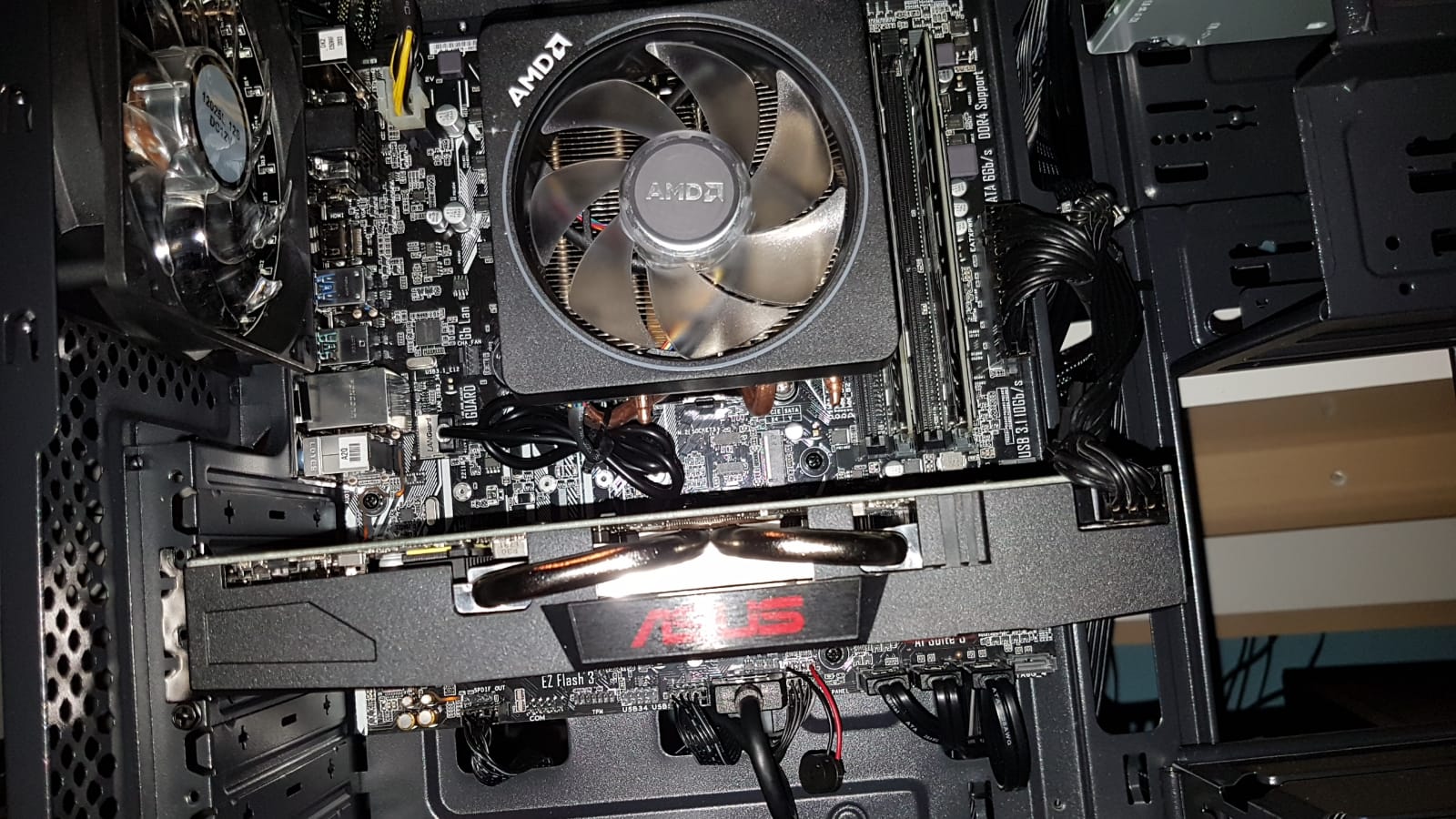

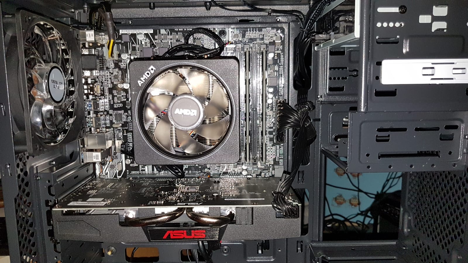

Guten Tag/Abend!
Kann den Titel nicht mehr bearbeiten! Sorry :(
Habe erst von der Null-Methode hier gelesen, als ich mein Thread erstellen wollte...
Habe mir über die Seite CSL den PC hier gekauft ( https://www.csl-computer.com/shop/product_info.php?products_id=15582&cPath=5_270&pl=st_6of8 +16GB erweitert).
Es ist kein Betriebssystem installiert! Habe auch den schwarzen Bildschirm wo ich Stunden reinschauen kann ohne das etwas passiert...
Jetzt habe ich die NullMethode hier entdeckt und scheitere schon bei den DREI teilen... CPU, Mainboard und Netzteil...
Null-Methode: https://www.computerbase.de/forum/t...rm-rechner-bootet-nicht-null-methode.1550973/

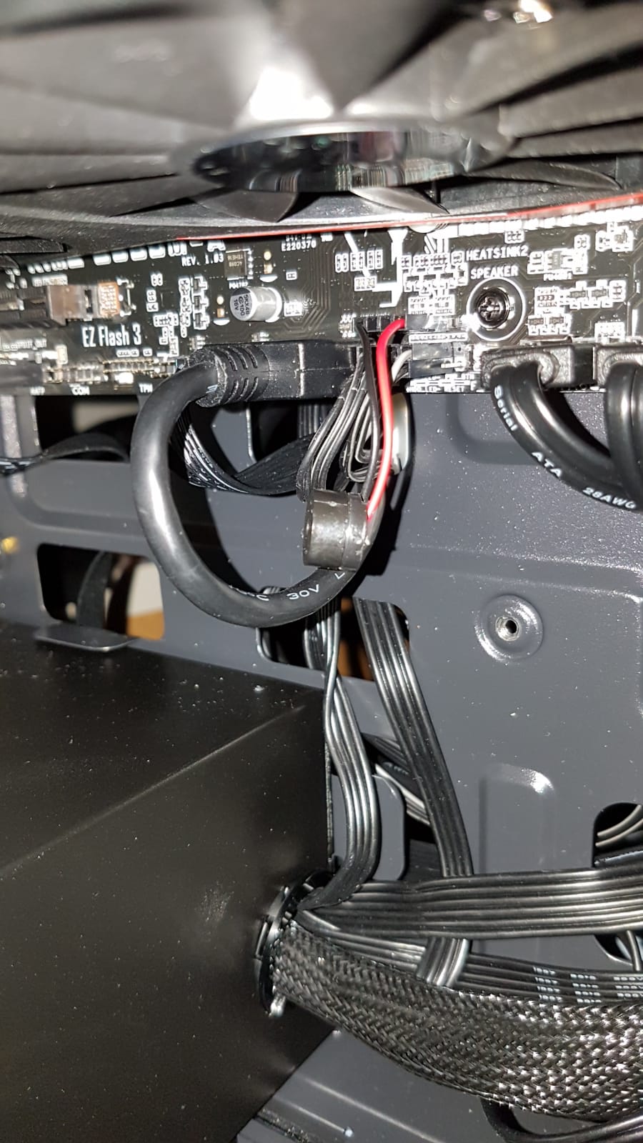

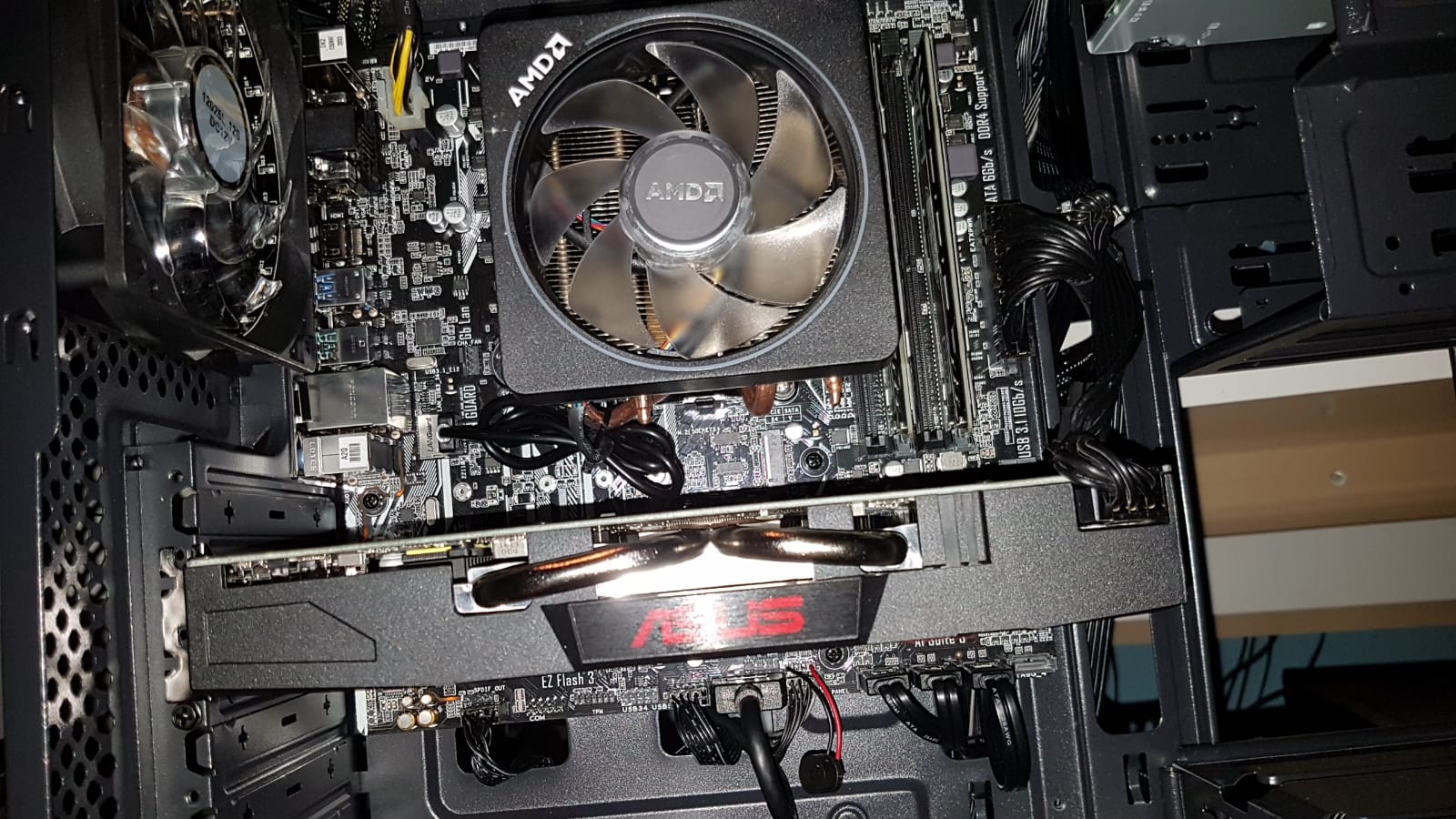

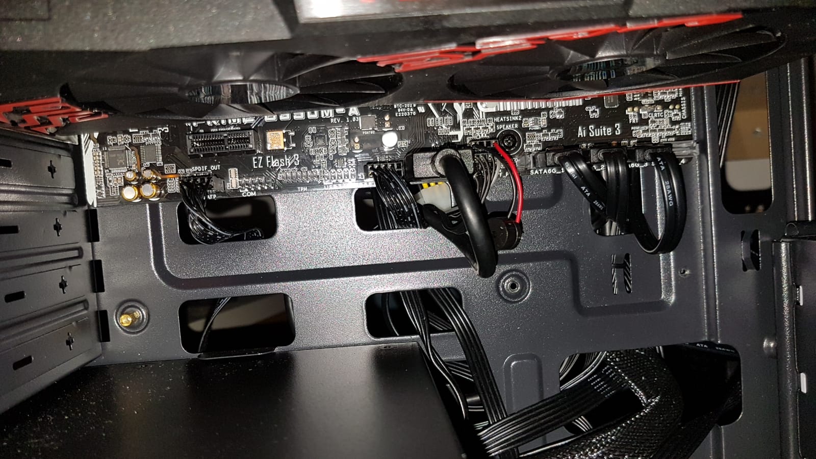

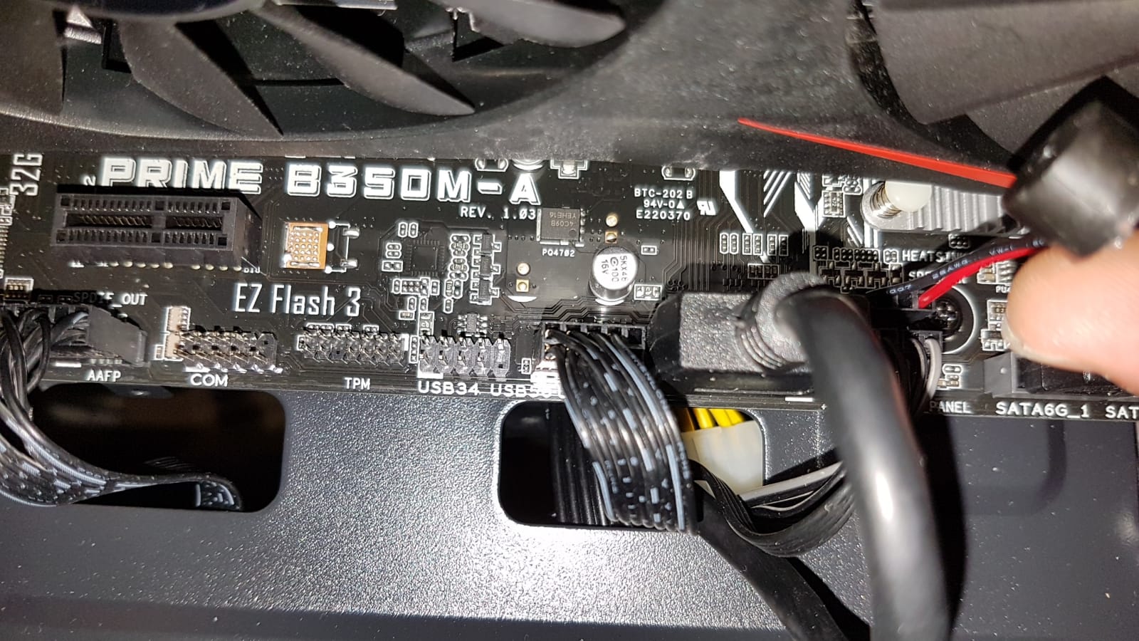

Ich habe auch ein Speaker verbaut bekommen. Laut CSL Support sollte der PC funktionieren... Tut er aber nicht.... Der Bildschirm bleibt einfach schwarz und es kommt kein "Beep" ergo muss etwas defekt sein! Haben die das dort nicht selber bemerkt oder wurde ich gerade am Telefon angelogen?
P.S: Durch das Ausbauen der Teile geht die Garantie über CSL nicht verloren! Ich kann das Teil immer noch zurück schicken. Habe schon Stunden damit verbracht und komme einfach nicht weiter... Ich schicke noch ein Bild vom PC, vielleicht sieht jemand ja etwas, wo mein Problem lösen könnte, bevor ich am Nächsten Tag das Teil komplett zerlege und aus dem Gehäuse ausbaue!
Ich bin schon so langsam am Verzweifeln!
WhatsApp Image 2018-08-16 at 01.44.51.jpegWhatsApp Image 2018-08-16 at 01.44.52 (7).jpegWhatsApp Image 2018-08-16 at 01.44.52 (5).jpegWhatsApp Image 2018-08-16 at 01.44.52 (4).jpegWhatsApp Image 2018-08-16 at 01.44.52 (3).jpegWhatsApp Image 2018-08-16 at 01.44.52 (2).jpegWhatsApp Image 2018-08-16 at 01.44.52 (1).jpegWhatsApp Image 2018-08-16 at 01.44.52.jpeg

Ich habe das selbe Board und in der Beziehung keine Probleme, aber:
es ist ein Ryzen-Board der ersten Generation, und wird betrieben mit einem Prozessor der 2. Generation.
Damit das läuft, braucht das Board ein aktuelles BIOS. Sonst tut sich nichts.
Ähnliches mit dem RAM - ganz zu Anfang waren die BIOS-Versionen noch seeeehr wählerisch was den RAM anging, das hat sich in den Monaten danach mit neuen BIOS-Versionen stark verbessert.
Also vielleicht hilft ein aktuelles BIOS schon, was du aber nur mit einer älteren CPU aufspielen kannst.

Ganz typisch, wenn die CPU nicht vom BIOS/Board unterstützt wird. Da laufen die Lüfter und nix weiter passiert.
Die CPU wird quasi als erstes initialisiert und wenn nicht, passiert gar nichts.
Zurück mit dem Ding und danach stellt das Forum Dir hier einen Build zusammen.

Wenn sie Dir ein B350 Board mit einem Ryzen2 verkaufen, sollten sie zumindest so schlau sein und ein BIOS-Update machen. Waren sie aber anscheinend nicht.
