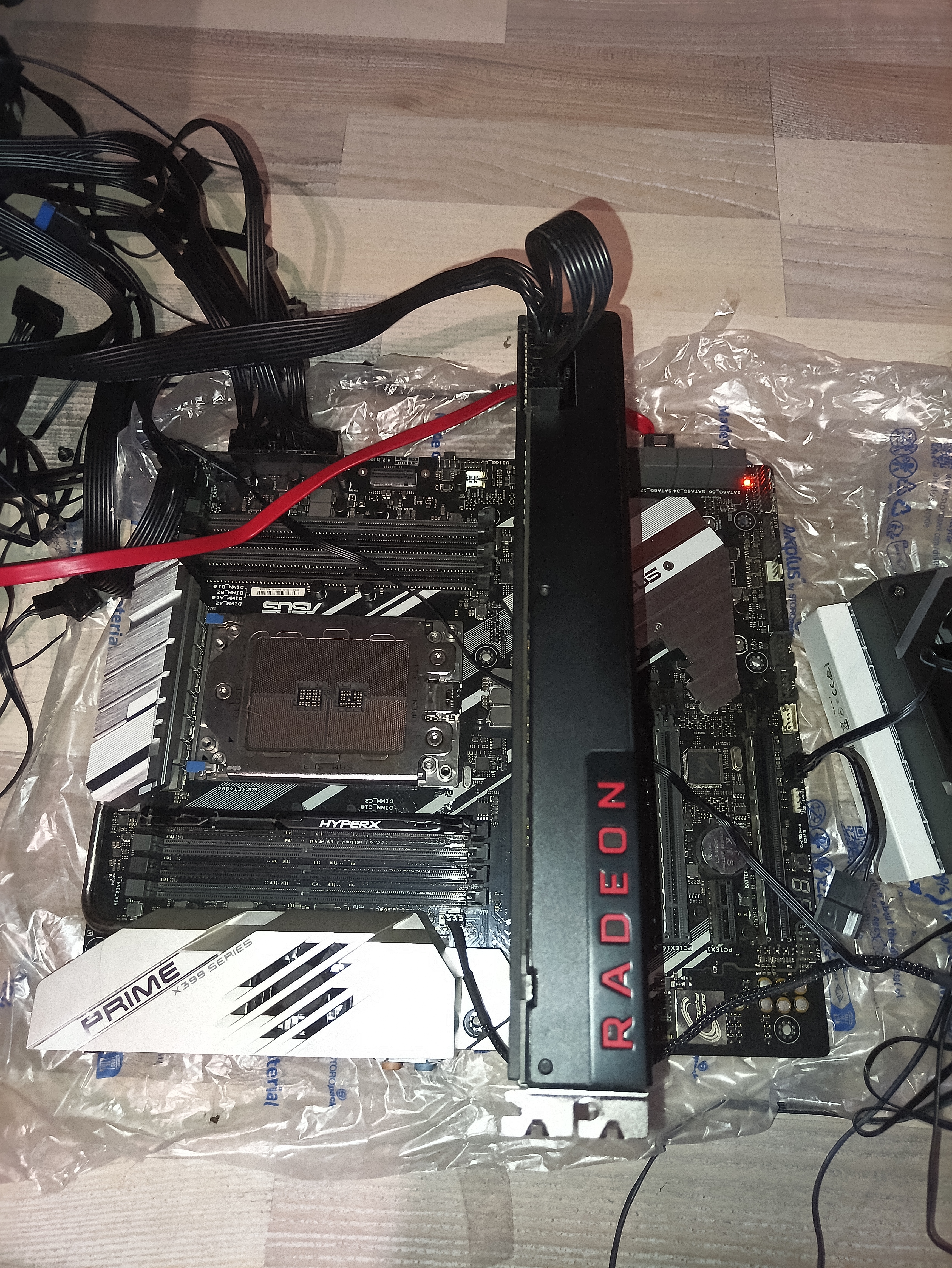

Moin!
Also mein Problem besteht darin, dass mein X399 Board einfach nichts machen will. Ich stecke den 24 Pin Stecker, kriege eine PWR LED, die Detection ob CPU-pwr gesteckt ist, funktioniert ebenfalls.
Genauso leuchten auch die PCIE LEDs auf der GPU wenn eine gesteckt ist.
Jetzt zum eigentlichen:
Ich kriege Bios Flashback nicht zum laufen, der Button funktioniert aber wenn ich ein USB Stick stecke, geht dieser nicht Mal an (hat eine LED und funktionierte bei meinem alten X79 dafür ohne Probleme).
Genauso Wenig funktioniert irgendwas beim drücken des Powerbuttons oder shorten der PWR Pins.
Alles unplugged bis auf 1 Ram Stick und 24Pin Kabel.
Mainboard nackt aus dem Gehäuse geholt und so ebenfalls probiert.
Mit CMOS, ohne CMOS...
Ich bin der Ansicht dass das Board ja wenigstens booten sollte ohne eine CPU, sprich mir Fehler Codes bei der Debug LED geben sollte. Bzw. Dass eigentlich auch das Bios Flashback ohne Probleme funktionieren sollte, aber keines von beidem tut es.
Bin ich hier vielleicht auf ein Schlauch getreten und TR4 (x399) benötigt zum normalen Boot eine CPU? Bzw. Ggf. Sogar fürs Biosflashback?
Sobald die CPU Freitag da ist kann ich dieser These nachgehen, aber dennoch bin ich durch meinen vorherigen Builds der Meinung, das es auch ohne gehen sollte.
Hat hier jemand eine Idee?

X399 ist schon relativ alt und die Boards werden nicht mehr jünger. Es kann also durchaus sein, dass das Board von jetzt auf gleich den Geist aufgibt. Wie aber schon gesagt wurde die CPU muss drin sein. Das ist noch "old school". Bedenke TR kam 2017 auf den Markt. Des weiteren stelle sicher, dass die CPU 100% korrekt sitzt da die alten TR durchaus gerne ein paar mm verdreht waren und dann RAM-Kanäle nicht mehr gingen. War bei meinem 1950X damals auch schon der Fall.
Reaktionen: JumpingCat und Yams37
So CPU ist da, habe diese einmal mit und einmal Ohne Installations Bracket installiert, leider keine Veränderung, immer noch exakt das selbe: PWR LED geht, Flashback LED geht, aber kein Boot bzw. Es passiert beim drücken des pwr buttons rein gar nichts.
Gesteckt ist ein Ram Stick in A1, 24 Pin und 8+4Pin CPU
Dann ist entweder das Netzteil kaputt oder das Board.
