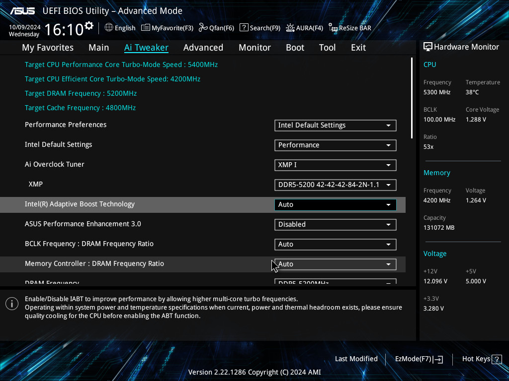

Nu, hier mal n Bildchen von der Situation:
Was meint Ihr wo soll ich "anfangen" mich auf den Stand zu heben um mich effektiv an die gewünschte Max Perfomance ranzutasten. Bitte mit in Kalkül nehmen das die Stabilität für mich das wichtigste ist.

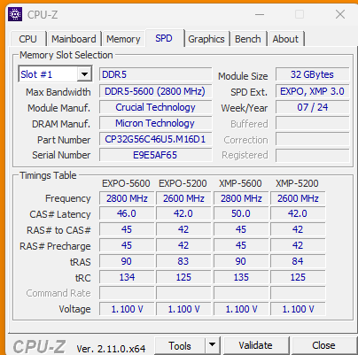

Funktioniert denn das XMP-5200 Profil?
Davon ausgehend würde ich dann in 400 MHz Schritten runter gehen oder die Spannung etwas anheben.
AMD-Flo schrieb:
...laut der Beschreibung von ASUS sehe ich so ein Profil gar nicht.
Ich fang grad erst mal an die BIOS Beschreibung von meinem Board zu studieren 😜
Aber danke für den Hinweis.
Wie heißen die Profile denn im BIOS? Da sollten zumindest 2 verschiedene XMP Profile hinterlegt sein. Wenn du auswählst, sollten die Settings sichtbar sein.
Die nennen sich xmp1 und xmp2
Sorry 😕 bin noch nicht soweit 😌 Ich schau

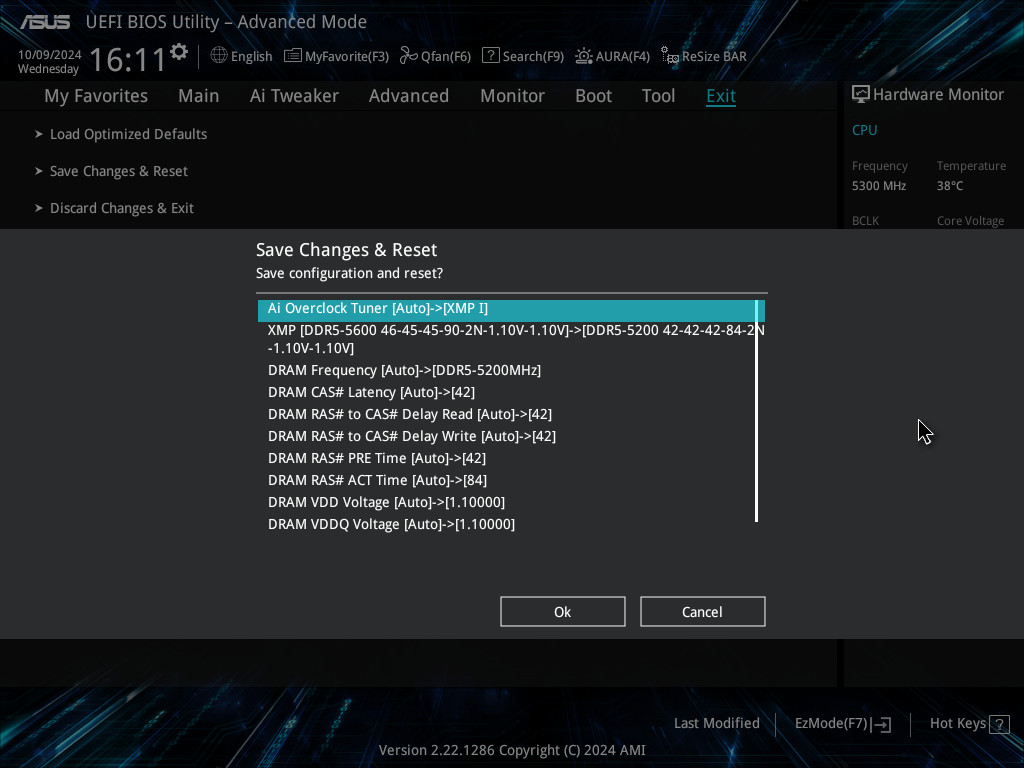

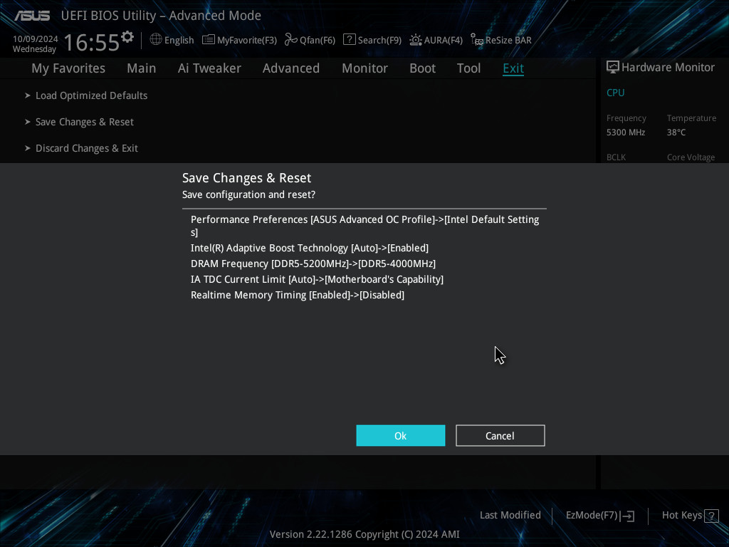

Also soo.. startet er nicht.
so hats geklappt...
aber damit kann ich nicht zufrieden sein ...
bei 4800 fährt er noch hoch bei 5200 nicht mehr.

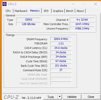

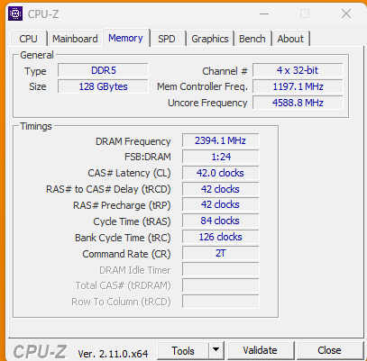

zufrieden ... nur im vergleich ohne XMP ist die Latency schlechter?
Ich hab sonst alles enabled nur die INTEL Preferences stehn lassen
MIT XMP
Ohne XMP

Die Latenzen (in ns) sind mit dem eingestellten XMP etwas schlechter, dafür hast du mehr Bandbreite.
Welche Timings sind denn noch hinterlegt?
Kann man z.B. mit AIDA64 auslesen:
Was passiert, wenn alles auf Auto steht und du einfach nur die Geschwindigkeit auf 2400 MHz bzw. 4800 MT/s setzen tust?
Alternativ kannst du die Timings von Hand einstellen, z.B. 39-39-39-78-117, dann passen die Latenzen wieder zu DDR5-4800.
