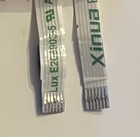

Naja… Da ich das Gehäuse schon auf hatte, hab ich die 2 Flachbandkabel für die untere LED Beleuchtung vom Chassis entfernt und alles gereinigt…
Kurze Ende vom Lied… Ich hab wohl bei beiden Flachbandkabel die Pins zerstört beim wiedereinstecken… Led gehen jetzt nicht mehr…
Auf dem kurzen (16cm): CviLux E208903-5 RJ AWM 20706 105C 60v VW-1
Auf dem langen (25cm): Xinua E315127 RJ 20624 80C VW-1 HF
Beide haben 6 Pins an beiden Seiten.

Hier sieht man es ;) Es sind 100% die Pins, auf der anderen Seite sind sie Tiptop!
Keine Ahnung wie das passiert ist, da ich desöfteren die schon aus-reingesteckt habe… Hab sie wohl echt unachtsam reingemurkst :/
Vielleicht eher beim rausmachen beschädigt. Wenn du die Hebel nicht aufmachst oder die Steckverschlüsse, passiert genau das!

Ich habs mal versucht zu Messen, um die 0.5mm Pitch beide Kabel.
https://www.amazon.de/dp/B09CL3T94V...t_i_TMS967KZSM91F67Z4FPJ?_encoding=UTF8&psc=1
Hab jetzt 2 von denen Bestellt, die sollten passen auch wenn die nur bis 80C sind (Isolier ich halt mit nem Hitzebeständingen Iso Band bis 105C), 0.5 Pitch 6 Pin 20 cm… Auch wenn 5 cm fehlen, muss ich es halt schräg verlegen😅
