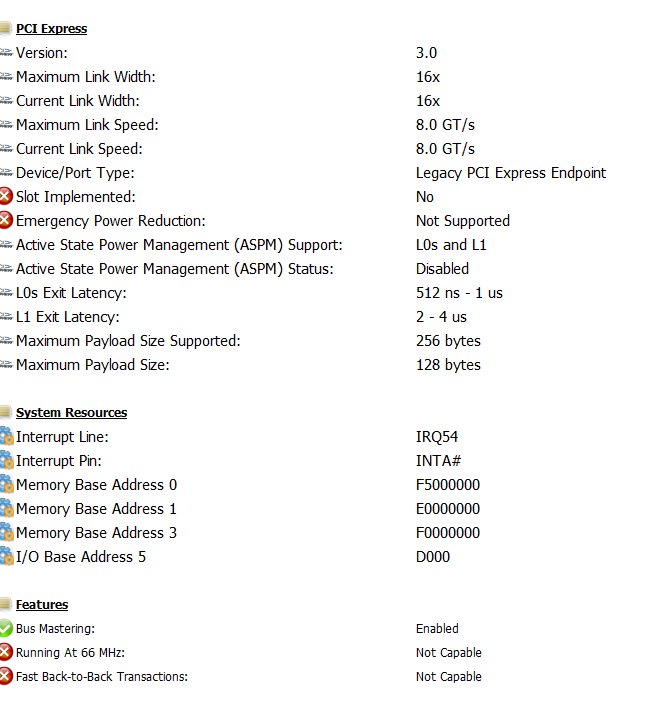

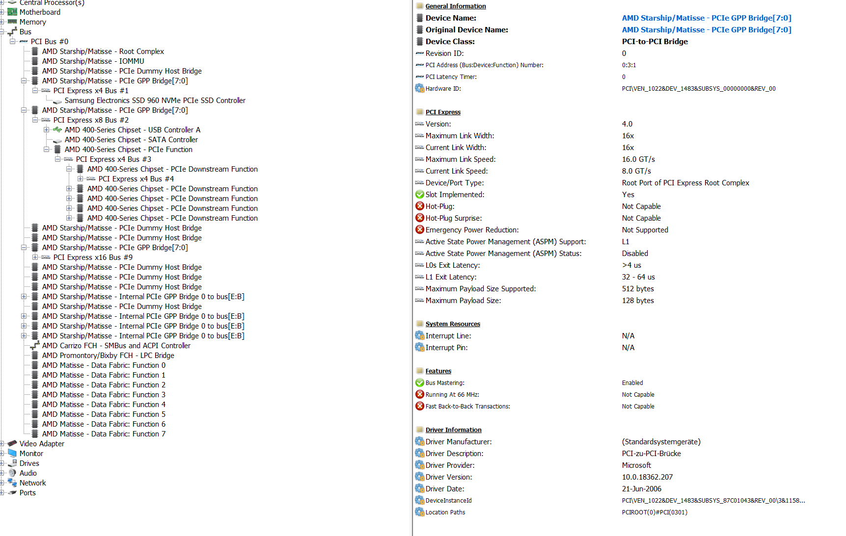

Grüße, also im BIOS lässt sich der PCIE Standard nicht festlegen.
Sieht wie folgt aus:
799997
Wobei die GPU dann so angebunden ist, was im Grund auch unfug ist.
