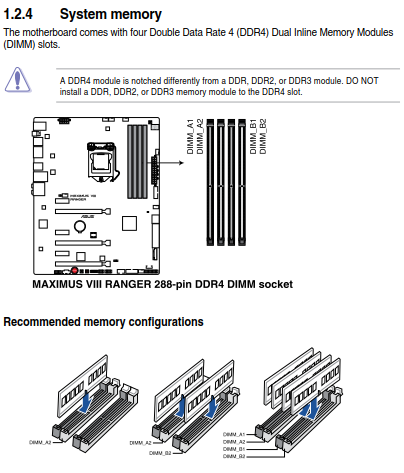

Wo steckt der RAM?
In A2 u. B2 laut Empfehlung des Motherboardherstellers im Handbuch
Auch mal mit nur einem Riegel und diesen in A2 gesteckt versucht zu starten?
ja die ram riegel sind in a2 und b2 und ich habe es auch mit einem in a2 versucht, ich kann es allerdings nicht weiter prüfen da mein vater heimgekommen ist und ich seinen monitor benutzt habe da meiner nur einen dvi anschluss hat der nur in die grafikkarte passt. ich werde erst heute abend weiter auf fehlersuche gehen können, da mein vater seinen monitor wieder haben wollte :(
