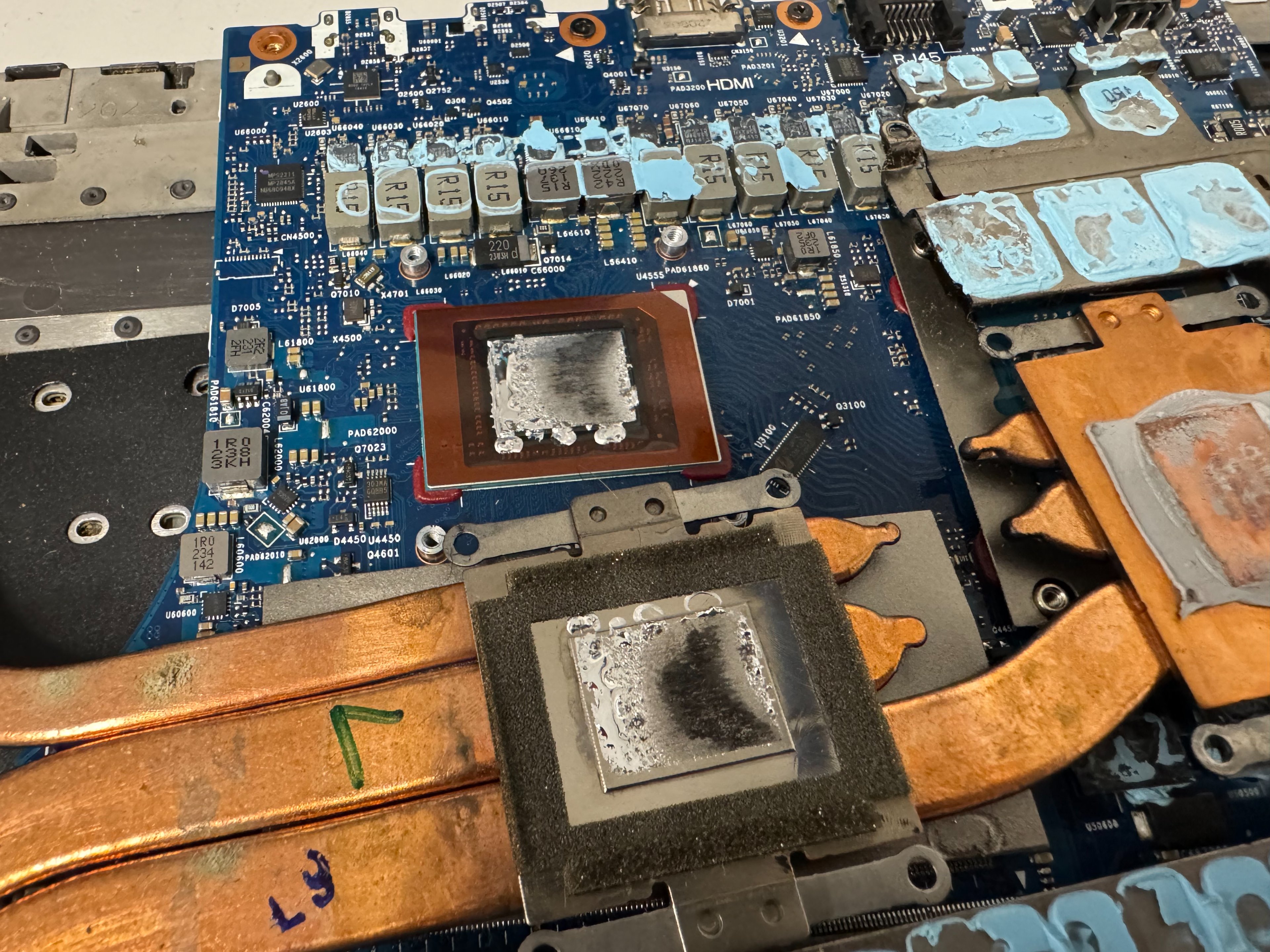

Guten Abend zusammen,
ich habe ein Asus ROG Strix G17 (G713R) hier stehen von einer Bekannten.
Windows startete nicht mehr und auch der POST-Bildschirm kam nur sehr verzögert oder gar nicht.
Nun habe ich das Gerät mal geprüft und wollte Windows neu aufsetzen, aber nach ein paar Sekunden ging es direkt wieder aus. In Memtest86 hing sich der Test auf nach 30%.
Also mal im UEFI nach den Temps geschaut....CPU geht auf 100 Grad und mehr hoch und dann geht es aus....also aufgeschraubt und einen riesen Schreck bekommen...absolut verdreckt. Alle Lüfter dicht...also erstmal gereinigt.
Nachdem alles wieder zusammen war, habe ich bemerkt das der CPU Lüfter sich nicht mehr dreht. Selbst bei 100 Grad nicht....also neuen Lüfter bestellt und eingebaut...erst wollte der neue auch nicht. Dann irgendwann machte er 2000rpm, aber die Temperatur im UEFI! war immer bei 85-100 Grad.
Dann habe ich die Heatpipes entfernt und gesehen, dass auf dem Ryzen Flüssigmetall drauf ist. Siehr für mich aber sehr komisch aus...habe mal ein Foto angehangen. Da ich bisher noch nie Kontakt damit hatte, die Frage: Ist das so richtig?
Wenn nein, wie reinige ich das und wie trage ich dann (welches?) Flüssigmetall auf?
Die CPU dürfte ja im Leerlauf nicht mehr als 40-50 Grad haben oder?
Danke vorab!

Liquid Metall entfernen und durch ein PTM ersetzen und hoffen das die Heatpipe bzw. die Kühlerfläche nicht komplett hinüber ist. Sieht so aus als hätte das LM da ordentlich gearbeitet.

@Mojo1987 Ja...war vermutlich immer am Anschlag die Temperatur. Aber wundert mich, das hätte ja beim Zocket etc. jedes mal abschmieren müssen.
Kannst du mir ein Produkt oder eine Möglichkeit zum entfernen des LM nennen und ein gutes Produkt für eine PTM? Danke!
Flüssigmetall sollte man nicht verwenden bei Kühlern aus Aluminium. Und Flüssigmetall ist anders als Wärmeleitpasten elektrisch leitend.
Hat damit nichts zutun, LM arbeitet an Metallen und zersetzt diese. Je nach Metall mehr oder weniger. Das sieht dann auf Dauer so aus.

Nur darauf achten das nichts auf die Platine kommt, das Zeug neigt dazu kleine Kügelchen/Tröpfchen zu bilden, die man schnell übersieht und die dann fleißig Kurzschlüsse verursachen. Flüssigmetall ist schlecht entfernbar, weil es kaum bis gar nicht aufgenommen wird von Watte oder Papier usw.
Die dunkle Verfärbung am Kühlerboden ist vermutlich Resultat des Flüssigmetalls. Wenn das so ist, bekommst du das auch nicht mehr sauber, weil sich das Metall bereits deutlich zersetzt hat. Sprich, da ist jetzt keine glatte Oberfläche mehr, sondern eine Kraterlandschaft. Das verschlechtert natürlich die Wärmeübertragung nun dauerhaft.
Reaktionen: Brokoli1
Bist Du sicher, dass das Flüssigmetall ist? Für mich sieht es eher weiß und zähflüssig aus. Aber am Bild kann ich mich auch täuschen.
@TorenAltair Vernickelter Kühler, "Dichtung" und Kapton tape sehen sehr nach Flüssigemetall ab Werk aus.
Prinzipell geht auch neues Flüssigmetall auftragen. Lieferant von Asus is ThermalGrizzly.

@TorenAltair
Für mich sieht das eindeutig nach Flüssigmetall aus. Es schimmert silbrig, nicht weiß.

Es geht am besten mit Aceton (Nagellackentferner) ab. Mit Isopropanol kann man es auch machen, aber das ist mehr Arbeit. In beiden Fällen sehr behutsam abtupfen, sonst verteilt man es nur.
Ohne eines der genannten Lösungsmittel würde ich es nicht versuchen, das bildet nur Perlen, die überall hin fliegen.
E. Man könnte auch neues LM draufmachen... Dem Bild nach zu urteilen, war der Kühler an der einen Stelle schlecht vernickelt. Dann hat das LM mit dem darunter liegenden Kupfer eine Legierung gebildet, was die Kühlleistung beeinflusst. Deswegen wird blankes Kupfer mit LM auch nicht empfohlen. Wenn es aber erst ein mal legiert ist, passiert das nicht noch ein mal.
Inzwischen gibt es mit PTM aber genauso langlebige (Pump-Out) und weniger riskante Alternativen zu LM.
Reaktionen: coxon und Brokoli1
Mit Wattestäbchen die Reste an den rändern wieder zurück auftragen auf beide Flächen. Da ist genug ab Werk wie man sieht.

Ich habe mit einem Wattestäbchen das LM wieder verteilt. Nun wird das Notebook auch nicht mehr übermäßig heiß. Allerdings lässt sich nach wie vor kein Windows/Linux etc. booten. Da wird mehr defekt sein....
