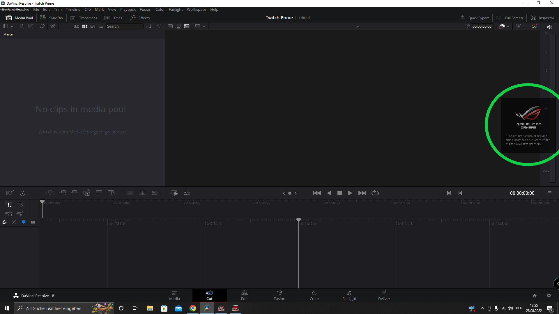

Hallo Leute!
Bei mir wird seit neuestem bei manchen Programmen und Games das Asus Rog Symbol angezeigt, ich denke mal das kommt von GPU Tweak II.
Jetzt wird das Symbol aber nicht nur angezeigt sondern das Symbol ist so Groß das manche wichtige Elemente des Eigentlichen Programms verdeckt.
Weiß jemand von euch wie ich das weg bekomme? Das nervt Tierisch!
Ich lade auch einen Screenshot hoch damit ihr seht was ich meine.
Vielen Dank für eure Antworten
LG Gerry

Moin,
der "Banner" gibt doch Aufschluss darüber was wo zu tun ist.
Schau doch bitte im Programm GPU Tweak unter OSD nach und deaktiviere den "Banner" dort.
"Turn off, repostition or replace in OSD Settings Menu"
Ja habe ich probiert jedoch ohne Erfolg. Das einzige was ausgeblendet wird sind die Live Daten oben Links im Bildschirm.
Keine Ahnung was ich jetzt gemacht habe, aber jetzt ist es weg!
Vielen Dank noch mal für eure Antworten.
Schönen Abend noch!
