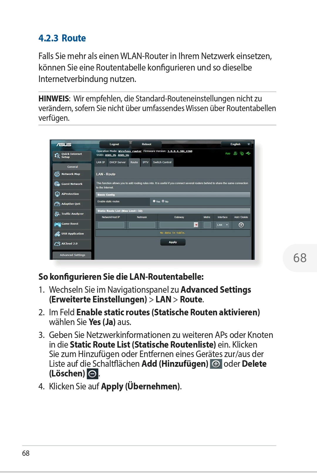

https://dlcdnets.asus.com/pub/ASUS/wireless/RT-AX88U/G15856_RT-AX88U_UM_v4_WEB.pdf
Ich weiß nicht, wo du geguckt hast, aber hier ist die Anleitung von der Herstellerseite.
