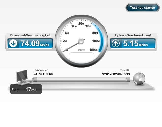

Hallo.
Ich habe meinen DLINK DIR-655 gegen den ASUS NU66 getauscht, was für ein Unterschied.
Mein Problem war immer das WLAN, da es hier durch 3 Stockwerke reichen muss.
Ich habe eben über WLAN einen Speedtest bei UM gemacht (habe eine 100Mbit Leitung bei Unitymedia) und konnte das Ergebnis kaum glauben. (habs mehrfach wiederholt)
75Mbit Download und 5MBit Upload zeigt das Tool.
