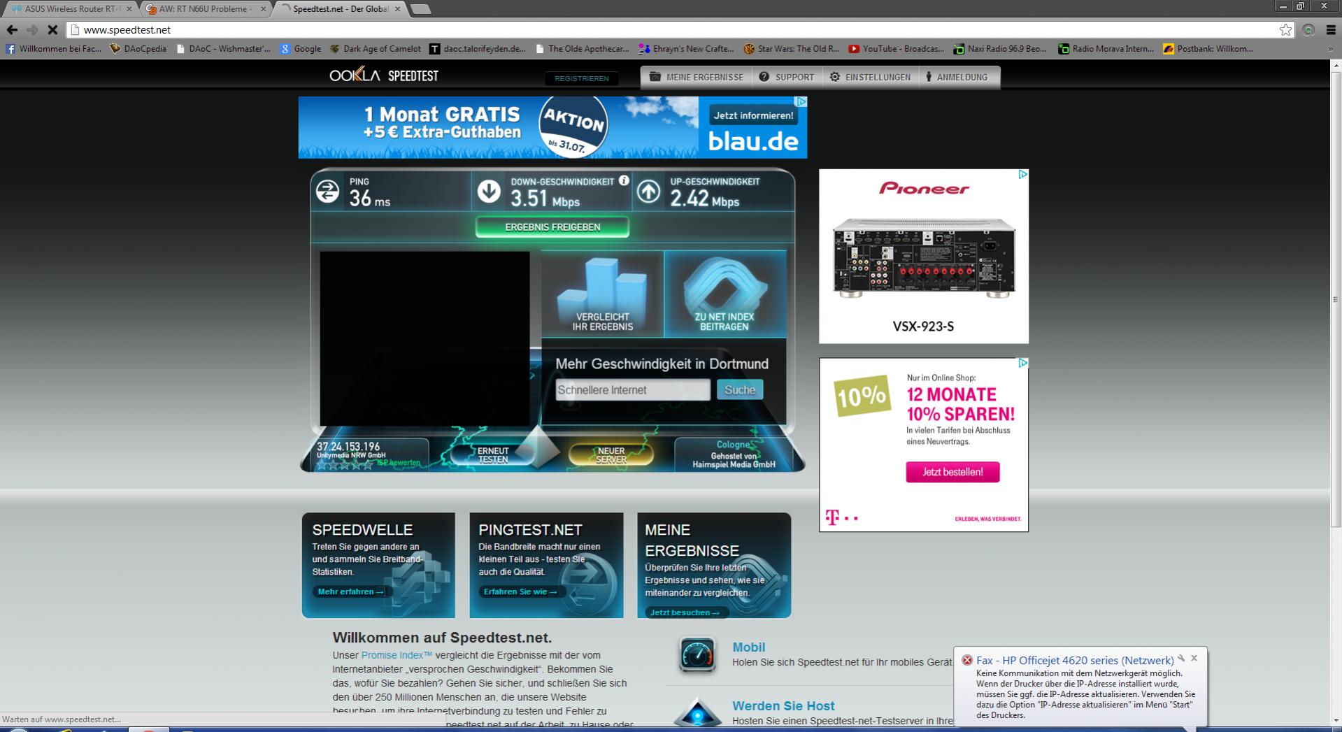

Also, ist evtl etwas untergegangen! Bin UM Kunde , an der Dose kommen ca 52000 an , daran hängt eine Fritzbox 6320 ( WLAN Deaktiviert da zu geringe Reichweite 1,5 m) an der Fritzbox ist der ASUS RT N66U Router gesteckt! Als Empfänger habe ich ASUS N13 USB STICK lief alles Super bis ich vor einigen Tagen nen komplett Ausfall hatte. Seid dem habe ich war WLAN aber auch nicht mehr so wie vorher in dem Berreich wo ich es benötige ! und Habe das Gefühl die Sendeleistung ist insgesamt schwächer geworden da ich vorm Haus nun keinen Empfang mehr Habe und diesen dort auch noch mit zufriedenstellender Leistung hatte!
Habe den Asus Router auch schon aufgestellt anstatt flach hingestellt , die Antennen evtl anders Drehen ?? hab da nich so den plan von jedoch laut ASUS Prog hab ich qalität und Leistung 95%+ .
es kommt jedoch nichts an am Lappy getestet im Wohnzimmer wo der Router steht zwischen 28-37 Mbits normal! wie vorher auch.
Laptop an PC gestellt und mit Speedtest getest ebenfalls das Problem . Also kann es nur an der Sendeleistung des Routers liegen! oder liege ich da falsch.

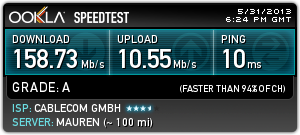

Ich habe denselben Router wie du und im PC eine Asus PCE-AC66 WLAN-Karte. Erreiche damit die vollen 150Mbit meines Providers (trotz 2 Wänden und 15 Meter Distanz:
Könnte es sein, dass der Router durch den Stromausfall nen Schaden hat? Teste die Performance doch mal bitte über diese Seite: www.speedtest.net
@Michi82 ... ja so schön hatte ich es am Anfang auch ! http://www.speedtest.net/result/2700219811.png Jetzt komme ich nur auf knapp die Hälfte ! ping bei 35 , 17-20 MBits upload ist unverändert!

Habe eine ähnliche Konfiguration (RT-N66U+EA-N66) und erreiche 150mbit/s über WLAN.
