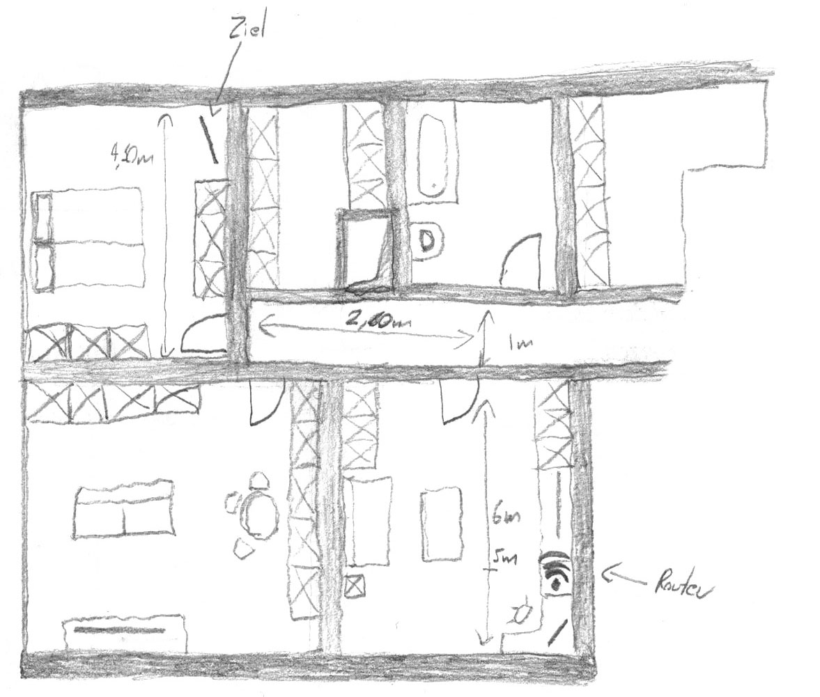

Hier eine Skizze der Wohnung (nicht maßstäblich). Die direkte Luftlinie vom Router zum neuen Fernseher beträgt etwa 9-10 Meter. Die Wände der Wohnung bestehen aus (altem) Kalksandstein. Im Wohnzimmer (links unten) ist der Empfang immer in Ordnung gewesen. Der Router steht bei mir (unten rechts) auf dem Tisch. Einen anderen Ort für den Router ist schwer, da ich der Hauptnutzer des Internets bin und meinen Rechner mittels LAN-Kabel angeschlossen habe.

Danke für die Skizze. Wenn ich das richtig sehe ist deine Wohnung ca. 100qm groß. Und der Router steht genau am anderen Ende. Bevor Du dir einen Repeater kaufst würde ich an Deiner Stelle erstmal, wenn noch nicht geschehen, dein WLAN optimieren.

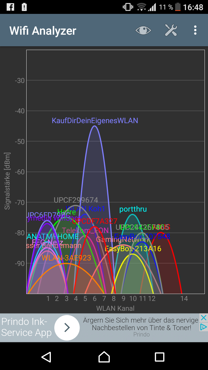

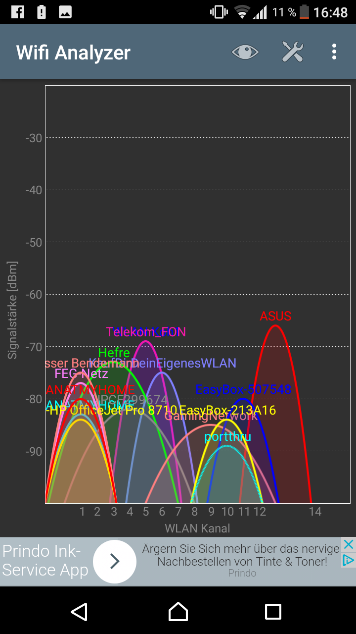

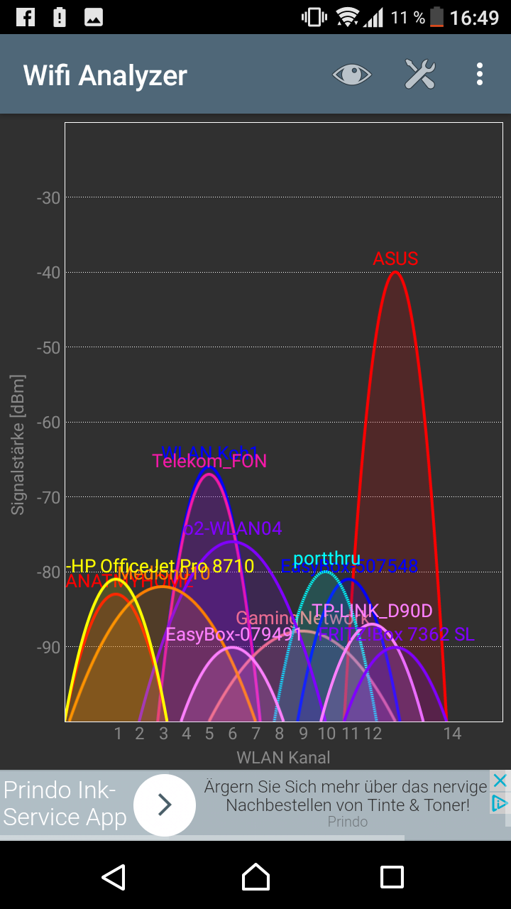

Ich habe drei Messpunkte - einmal im Schlafzimmer beim Zielfernseher, dann im Flur und zuletzt im Routerzimmer. Beim Betreten des Schlafzimmers steigt vor allem beim 2.4 GHz Netzwerk die Konkurrenz an und beide Frequenzen fallen am Fernseher auf fast 0% Empfang.

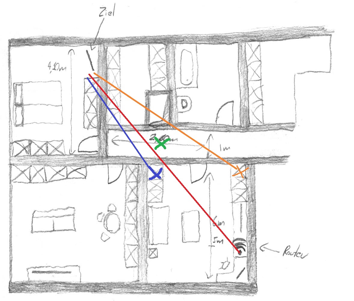

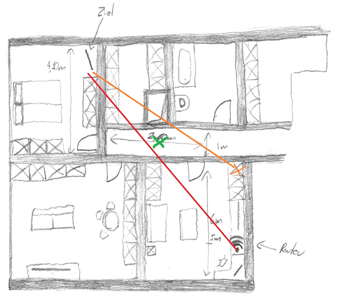

Ok, danke. Ich habe mir schon fast gedacht das das 2,4 GHz Netz ziemlich voll ist. Wenn ich mir so die Screenshots ansehe, sind an allen Messstellen im Kanal 11 noch die wenigsten Interferenzen. Wähle mal bitte Kanal 11 aus und deaktiviere die automatische Kanaleinstellung (auf manuell stellen). Kannst Du die Position des Routers ändern? Ich habe mal in deine Skizze gemalt. Das grüne Kreuz wäre die beste Position (an der Decke des Flurs) und die orangene Position wäre ein bisschen besser als die derzeitige. Probier mal den Router an die orangene Position zu stellen, und zwar so weit oben wie möglich (z.B. auf einen Schrank).
Für das 5GHz Netz wählst Du mal einen Kanal über 130 aus.
Dann bitte nochmal prüfen, ob das Signal im Schlafzimmer besser ist.
Andere Lösungen nach bester Leistung sortiert:
1. Loch durch die Wand zum Flur bohren und einen weiteren Accesspoint wie zum Beispiel Ubiquiti UniFi AP AC PRO an die Decke schrauben
2. PowerLAN Adapter mit WLAN wie zum Beispiel TP-Link AV2000-AC1200-Gigabit-WLAN-Powerline-Extender KIT. PowerLINE kann gut funktionieren, muss aber nicht. Das hängt stark von der Stromverkabelung in Deiner Wohnung ab. Es gibt Leute bei denen es gut funktioniert, bei anderen nicht. Müsstest Du ausprobieren.
3. WLAN Repeater wie zum Beispiel TP-Link AC2600. Den würde ich mit dem 2,4GHz Netzwerk deines Asus Routers verbinden und ein neues 5GHz Netzwerk in einen freien Kanal aufspannen.
Ein Repeater muss im gleichen Kanal arbeiten wie Dein Router (z.B. Kanal 11). Dadurch das es bei Dir jedoch im 2,4GHz Netz schon so voll ist, wird ein Repeater vermutlich nicht so viel bringen. Zumal dann auch die Geschwindigkeit geringer sein wird.
Dadurch das in Deutschland Verbraucher innerhalb von 14 Tagen vom Kaufvertrag zurücktreten dürfen, kannst Du den Lösungsvoschlag 2 und 3 ohne Bedenken ausprobieren. Lösungsvorschlag 1 ist jedoch nach wie vor mein Favorit.
##Edit:
ich habe noch ein blaue Position hinzugefügt. Das wäre eine noch bessere Position als die orangene. Dann bräuchtest du nur ein längeres Netzwerkkabel zu deinen PC, was kein Problem ist. Und vermutlich ein längeres Kabel zu deiner Telefondose (TAE Anschluß-Kabel). Das ist auch kein Problem.
