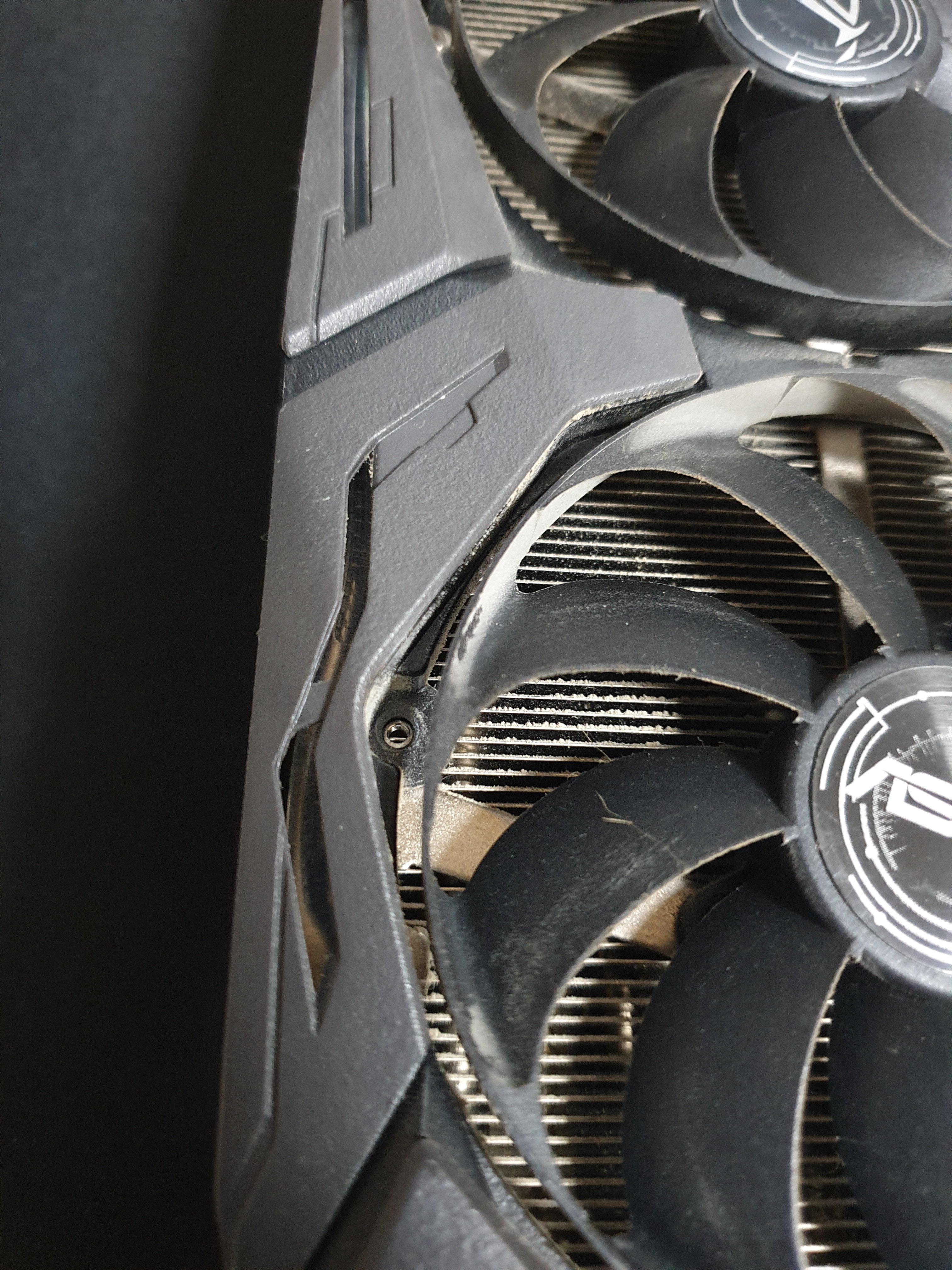

ich habe wie im Thema genannte Grafikkarte, dort verabschiedet sich jetzt langsam der 3. Lüfter unter den Stromkabeln.
Nach kurzer Rücksprache mit dem Asus Support müsste ich die GPU einsenden und Ersatzteile werden wohl nicht rausgegeben, das Fazit davon natürlich: Kein Bock drauf, da kein Ersatz vorhanden ist um die Zeit zu überbrücken und man weiß natürlich auch nie wie lange man warten darf.
Nun wollte ich mal die Leute fragen, die ihre GPUs schon gemoddet haben was Lüfter angeht was man da am besten draufschnallt und vor allem wie und wo mans bestenfalls anschließt.
Ich habe vorher noch nie einen defekten Lüfter an einer GPU gehabt, aber schon paar mal welche aufgeschraubt zum wechseln von Paste usw..

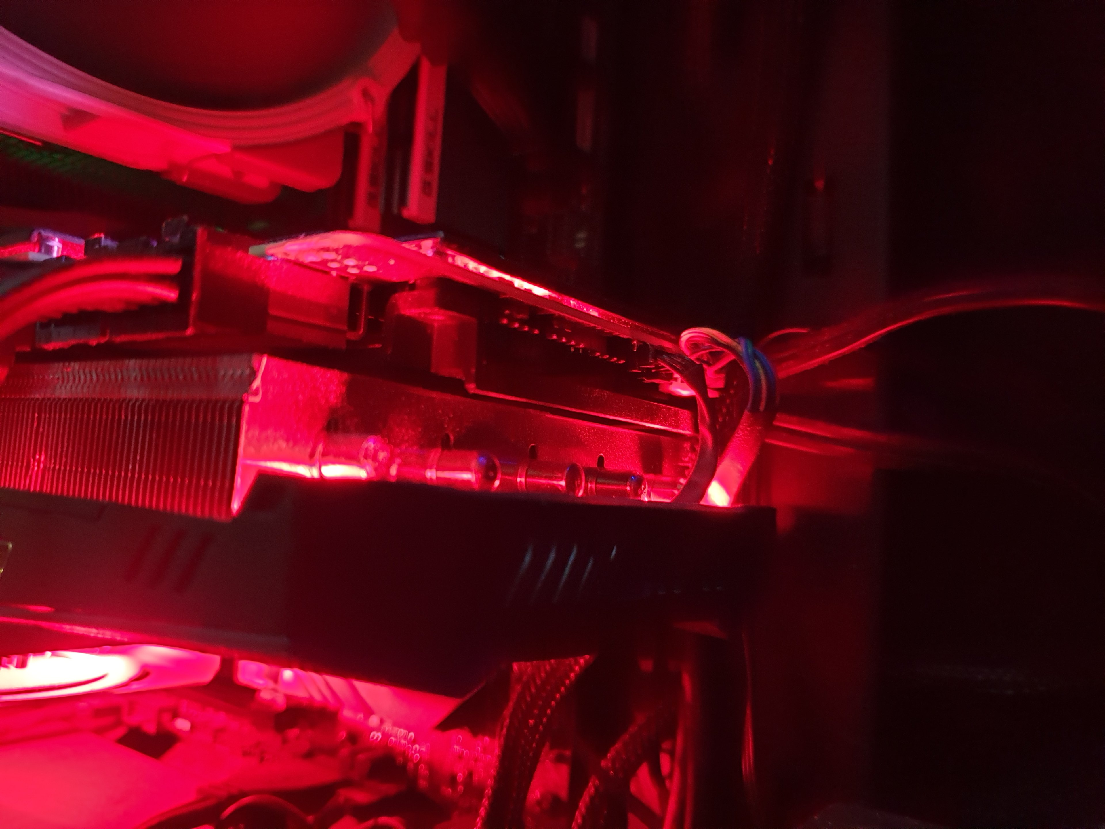

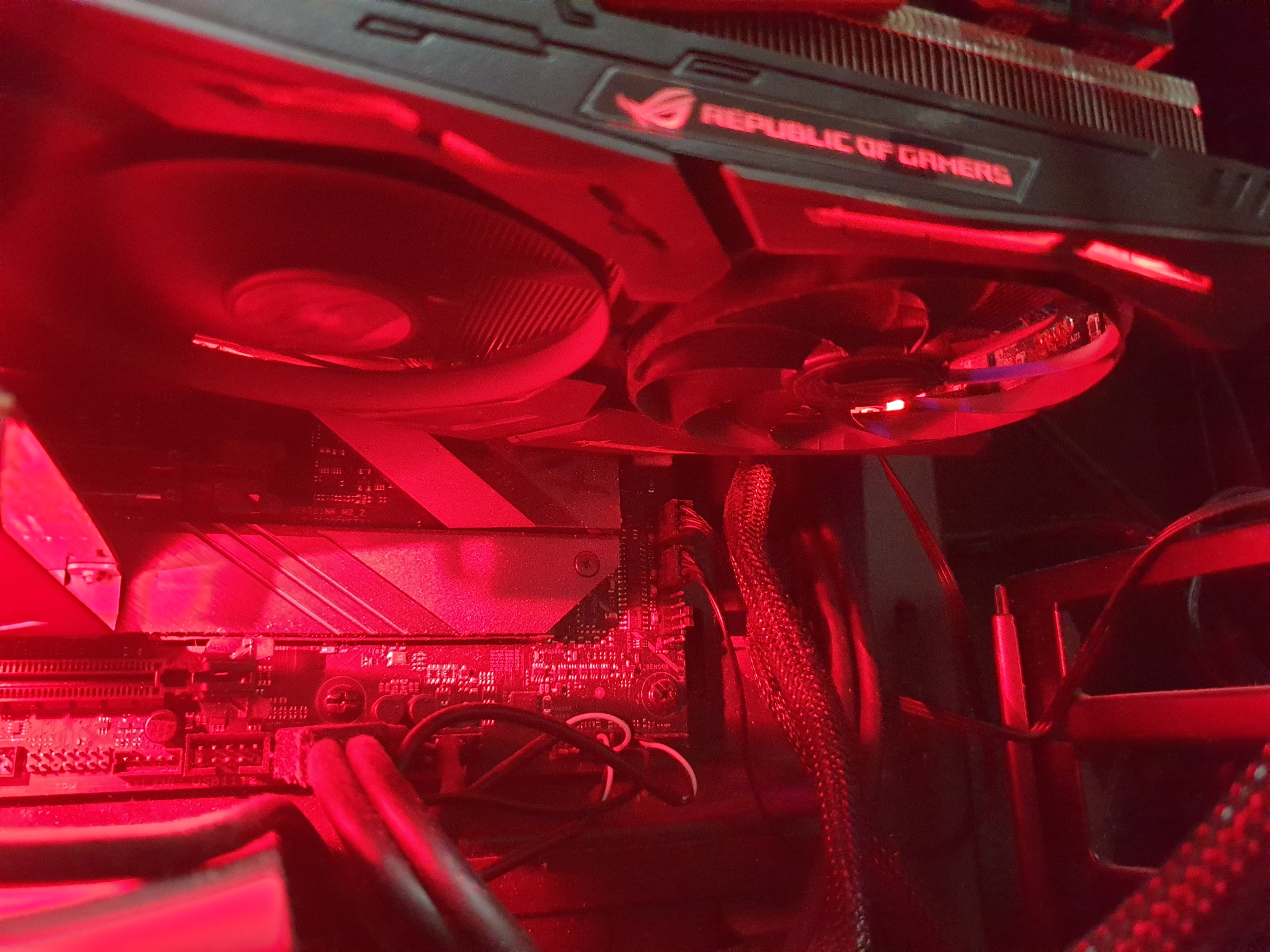

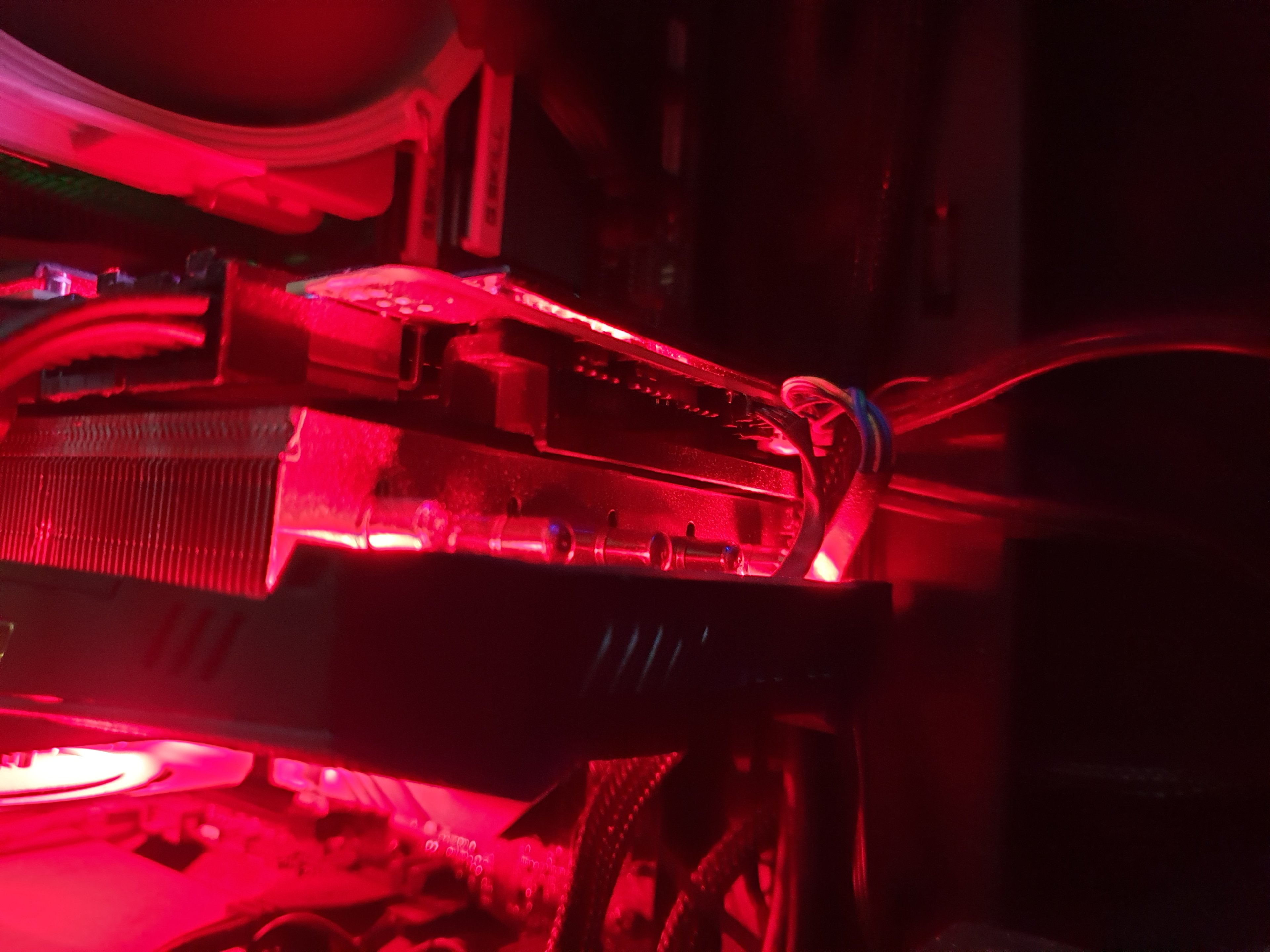

Auf dem Mainboard hätte ich noch einen 4 Pin frei nutzbar wie auf dem ersten Bild zu sehen direkt unter dem defekten Lüfter.
Da wäre allerdings dann die Frage offen wie das mit der Lüftersteuerung funktioniert, das wäre der M.2 Lüfteranschluss und ich würde halt nur ungern via Software dann die RPM selbst regeln wollen oder ständig ins Bios gehen zum einstellen.

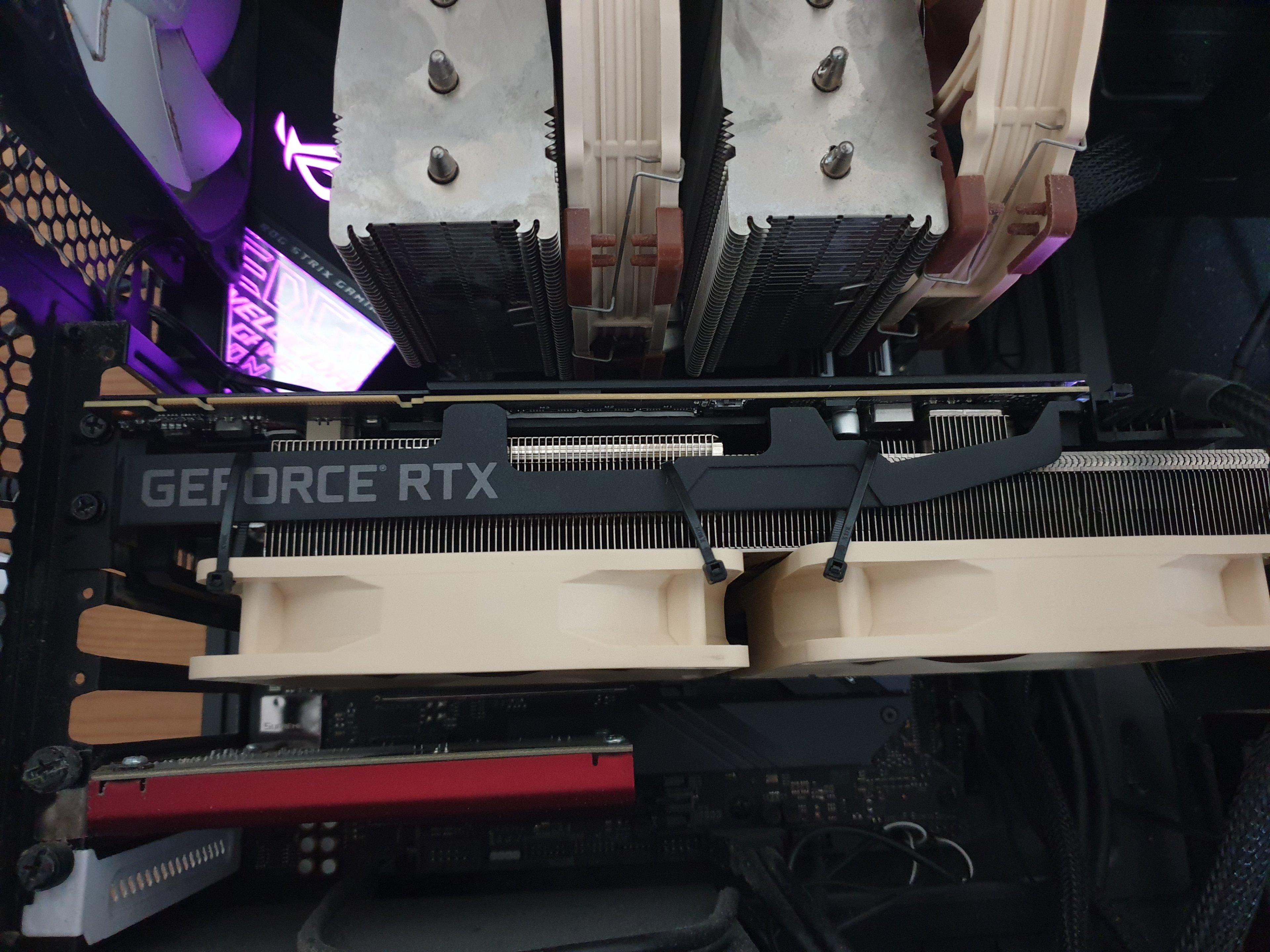

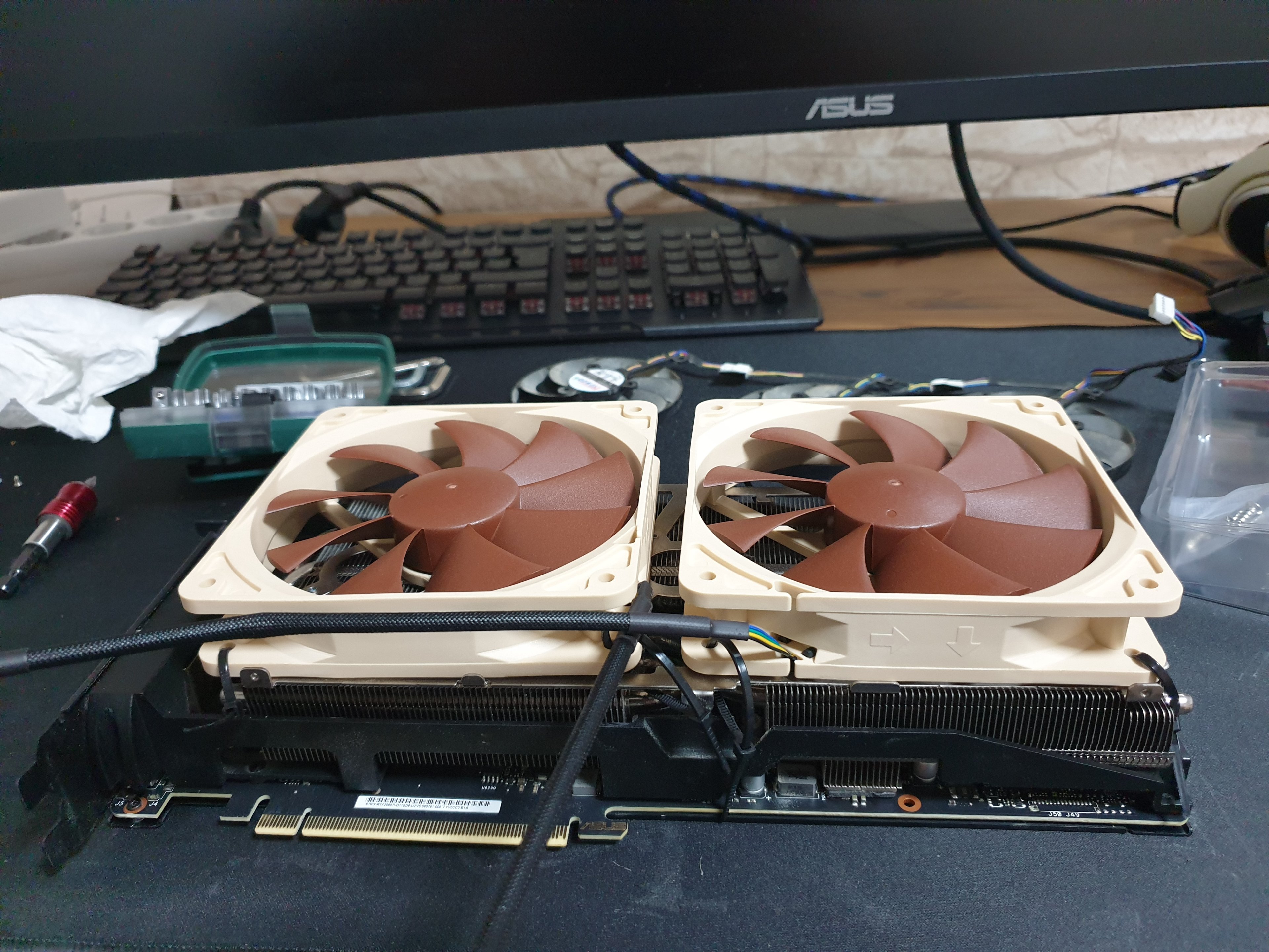

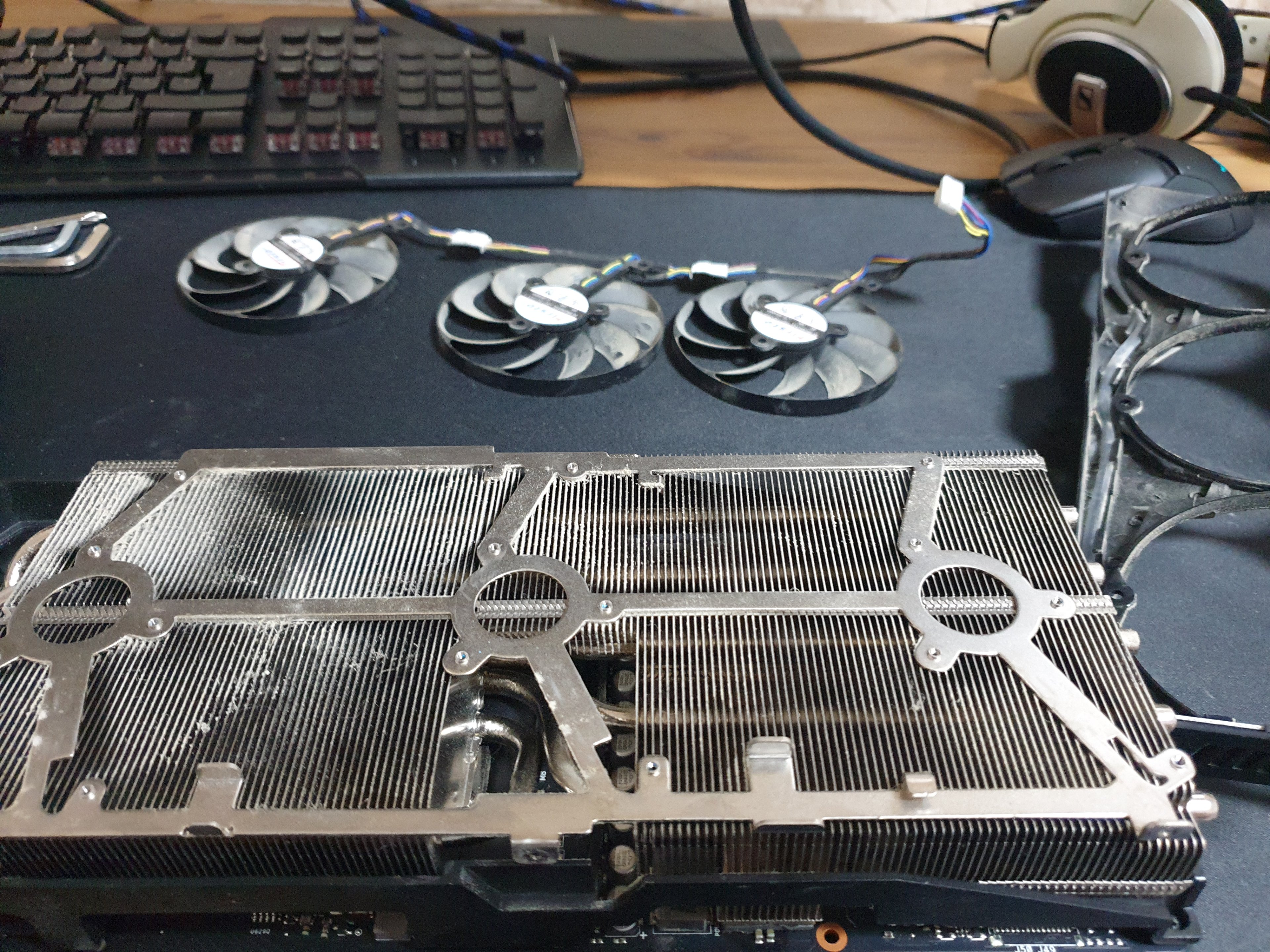

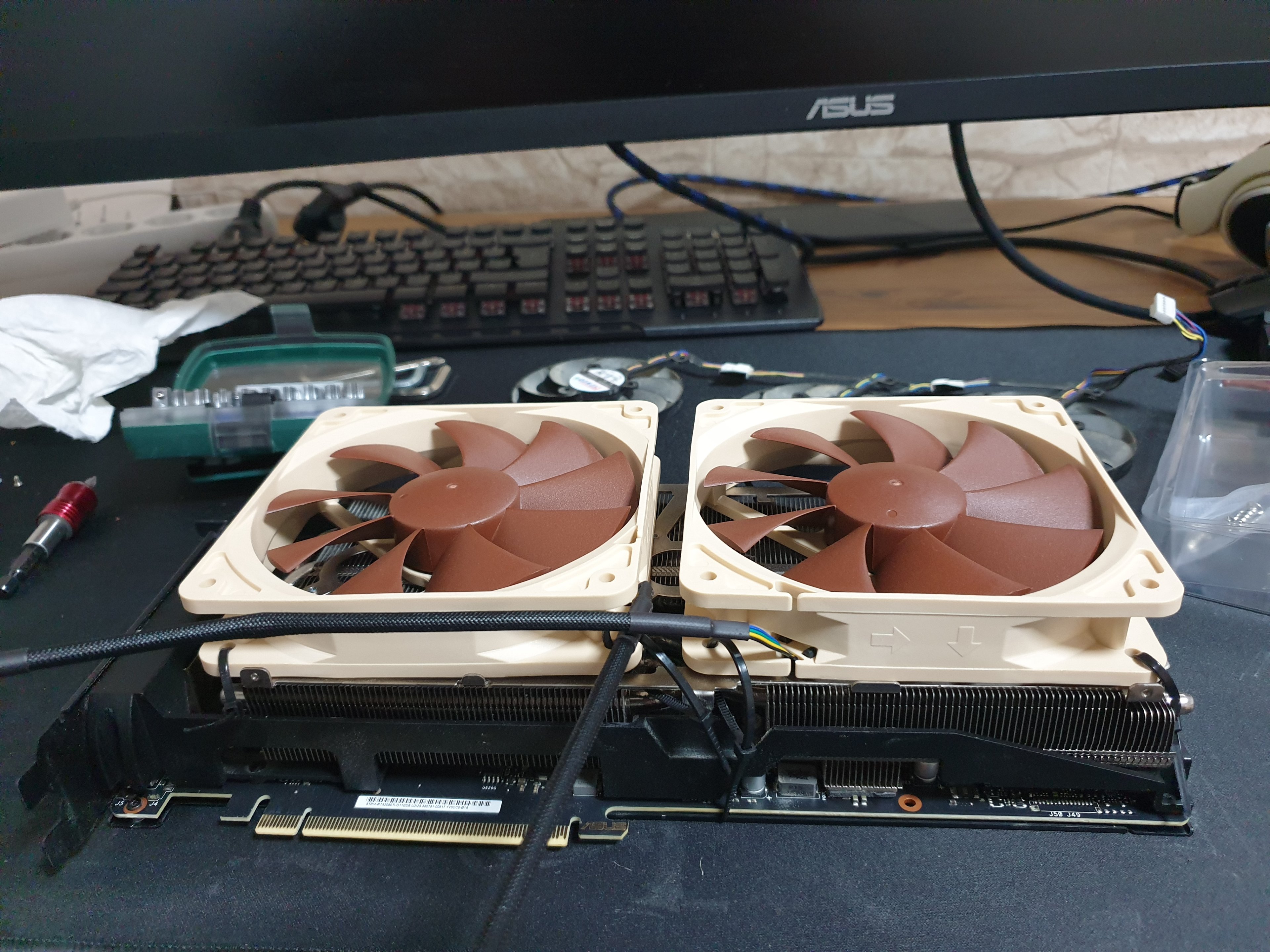

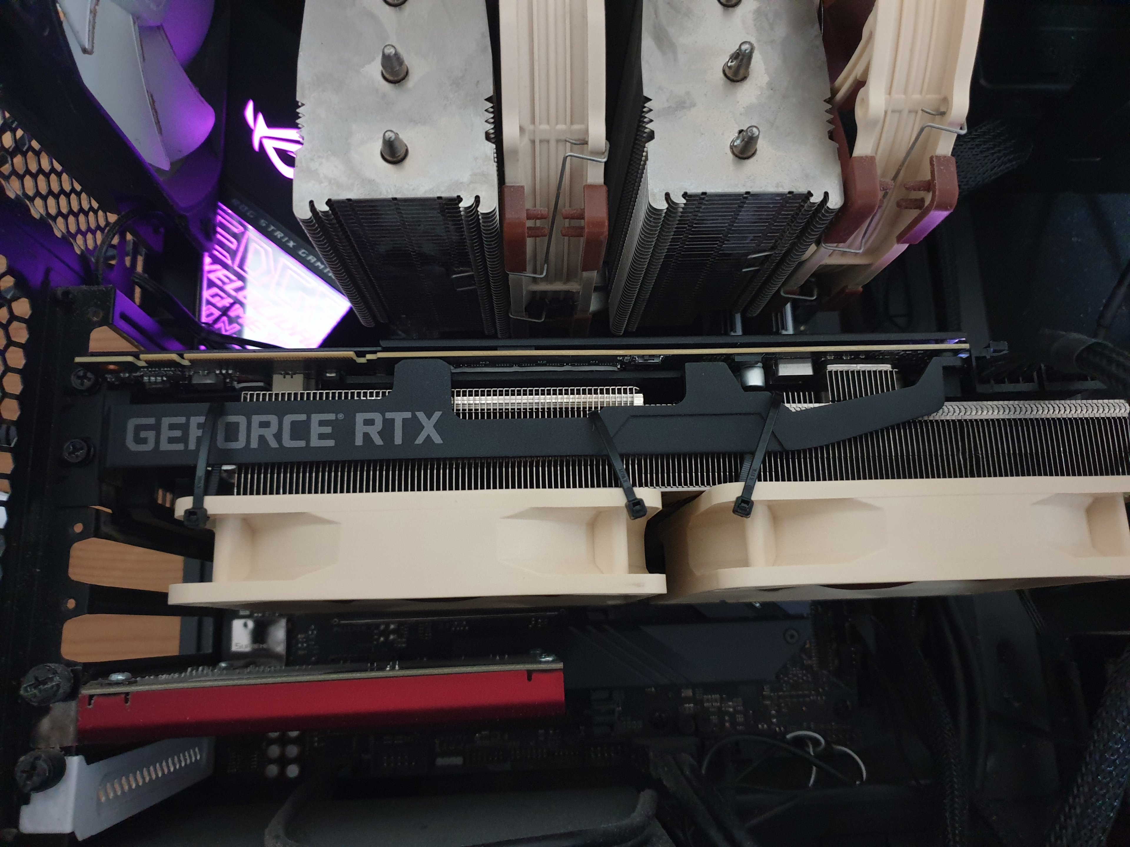

Also ich habs mal zusammen gebastelt:

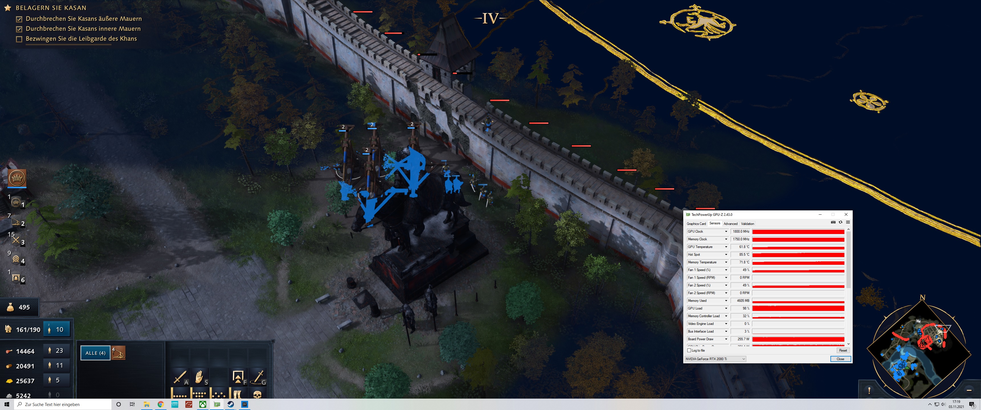

Bin grad noch derweil beim Last Test... so schauts grad nach 10 Minuten aus.
Maximale Drehzahl aufm M2 Slot, das Deshroud Cable sitzt noch in Hong Kong ~.~, mal schauen wies in ner Stunde bei geschlossenem Case ausschaut ob das so stabil bleibt.
Hatte es erst mal mit den 2 4Pin Anschlüssen an der GPU probiert, die sind beim ersten Start nur für 2-3 Sekunden gelaufen, danach waren se aus und gingen auch bei 60°C nicht wieder an.
Sind wohl von Haus aus defekte Anschlüsse oder sowas.
Wäre mir natürlich lieber wenn es jetzt Sommer wäre, dann könnte ich Worst-Case Szenarien der Temperatur testen, weiß nicht was mich dann nächstes Jahr erwarten wird.

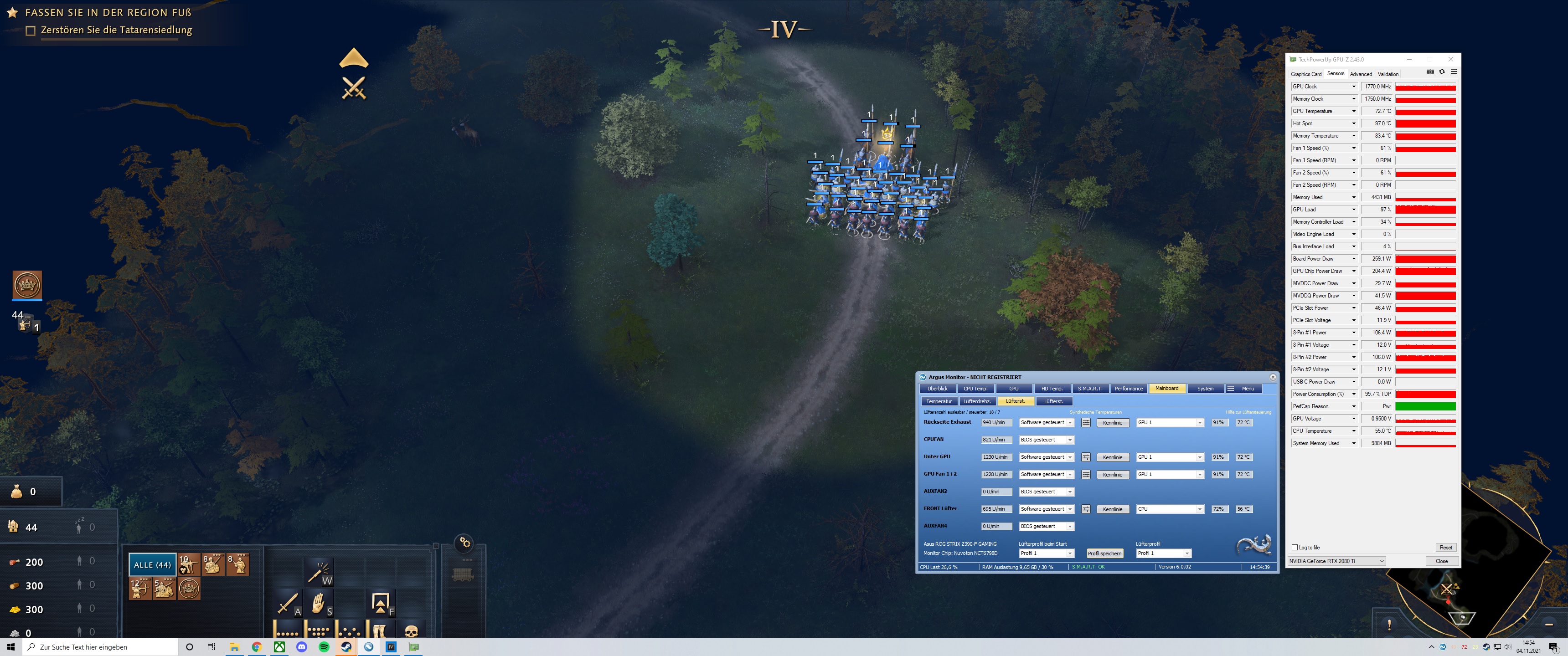

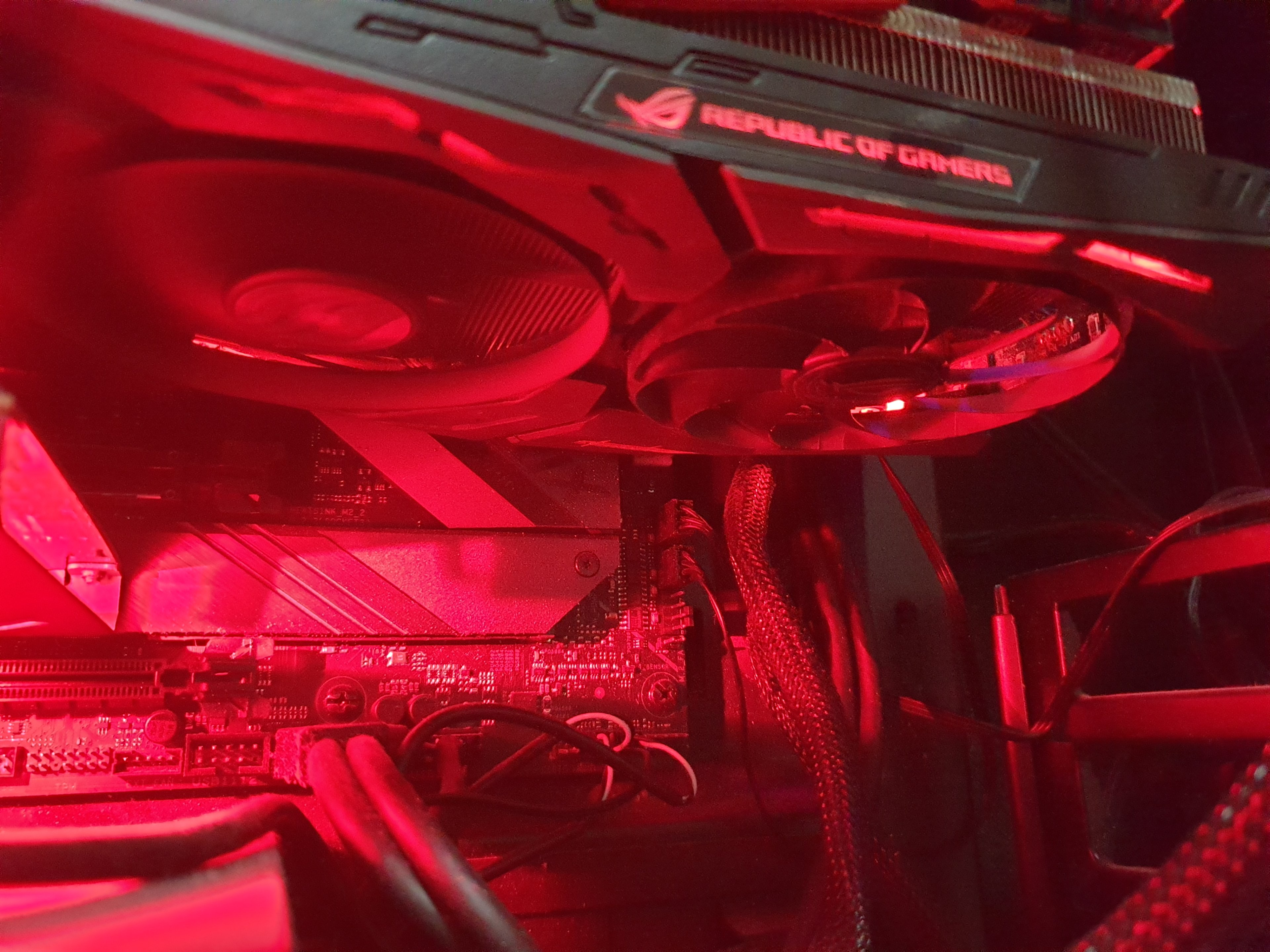

Update: 4.11:
Wollt eig. gestern noch den Screen einfügen nach ner Stunde Lastzustand aber die neue 2TB SSD kam und hab vergessen den Screen noch zu kopieren vor der Formatierung.
Jedenfalls nochmal fix was umgestöpselt wegen den Lüftern und ne gescheite Software gesucht und jetzt siehts von den Temps her so aus:
Ansonsten joa, hab mal GPU Tweak 3 und Fan Control probiert wg der Lüftersteuerung, beide Programme taugen nix, Fan Control stürzt sogar ab was halt ein NO GO wäre außer man will n Schaden haben. Die Argus Software hingegen war jetzt ziemlich einfach zu bedienen und dort kann ich ans Mainboard angeschlossene Lüfter mit den Sensoren aller Komponenten verknüpfen.
Würde mal sagen die Temps sind völlig in Ordnung, insgesamt fallen die niedriger aus auch vom Hotspot her. Ob das für den Sommer dann ausreicht wenns wieder kochend unterm Dach ist kA, werd ich dann sehen müssen aber schätze mal ich komm ohne Probs durch.
