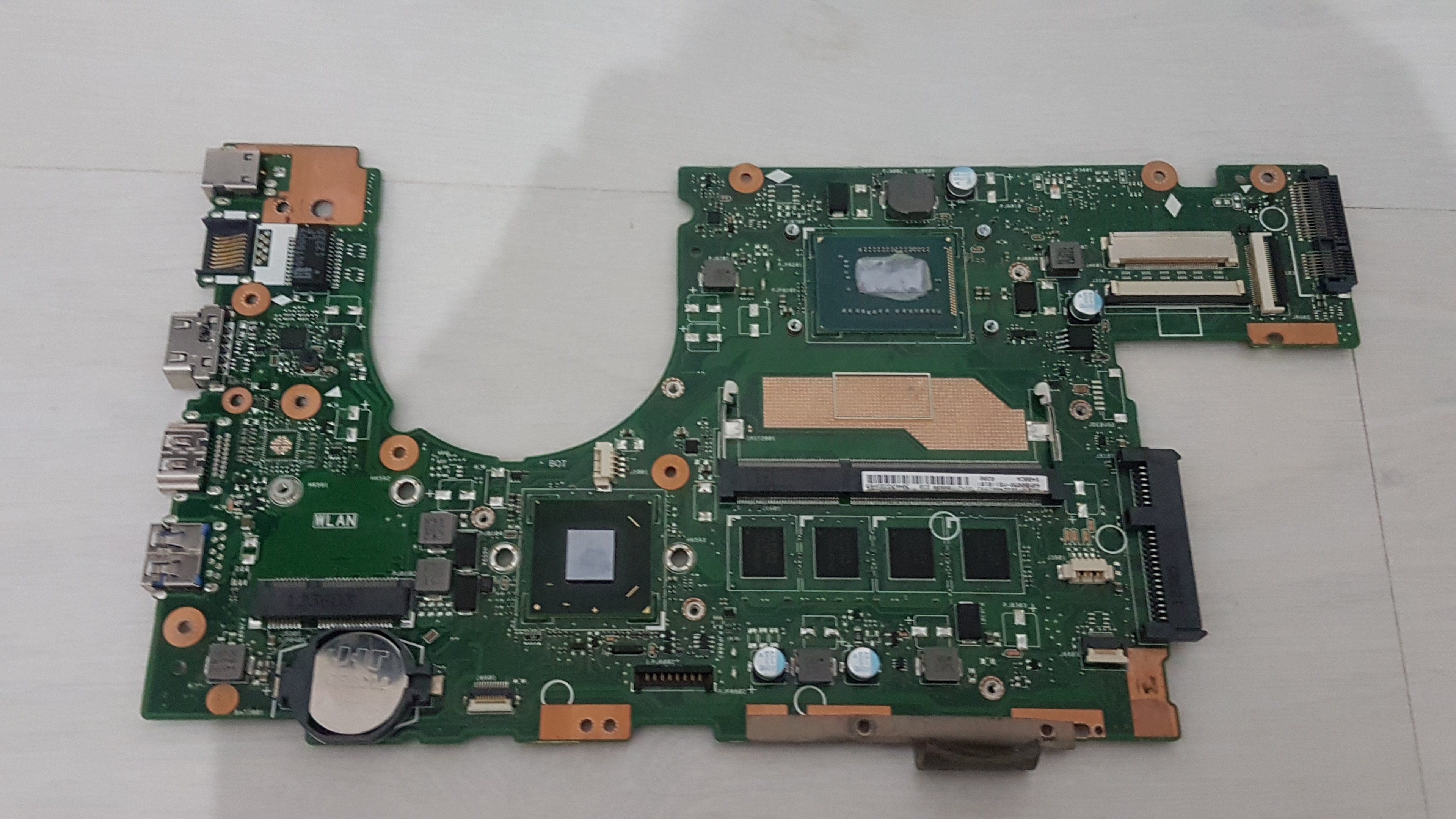

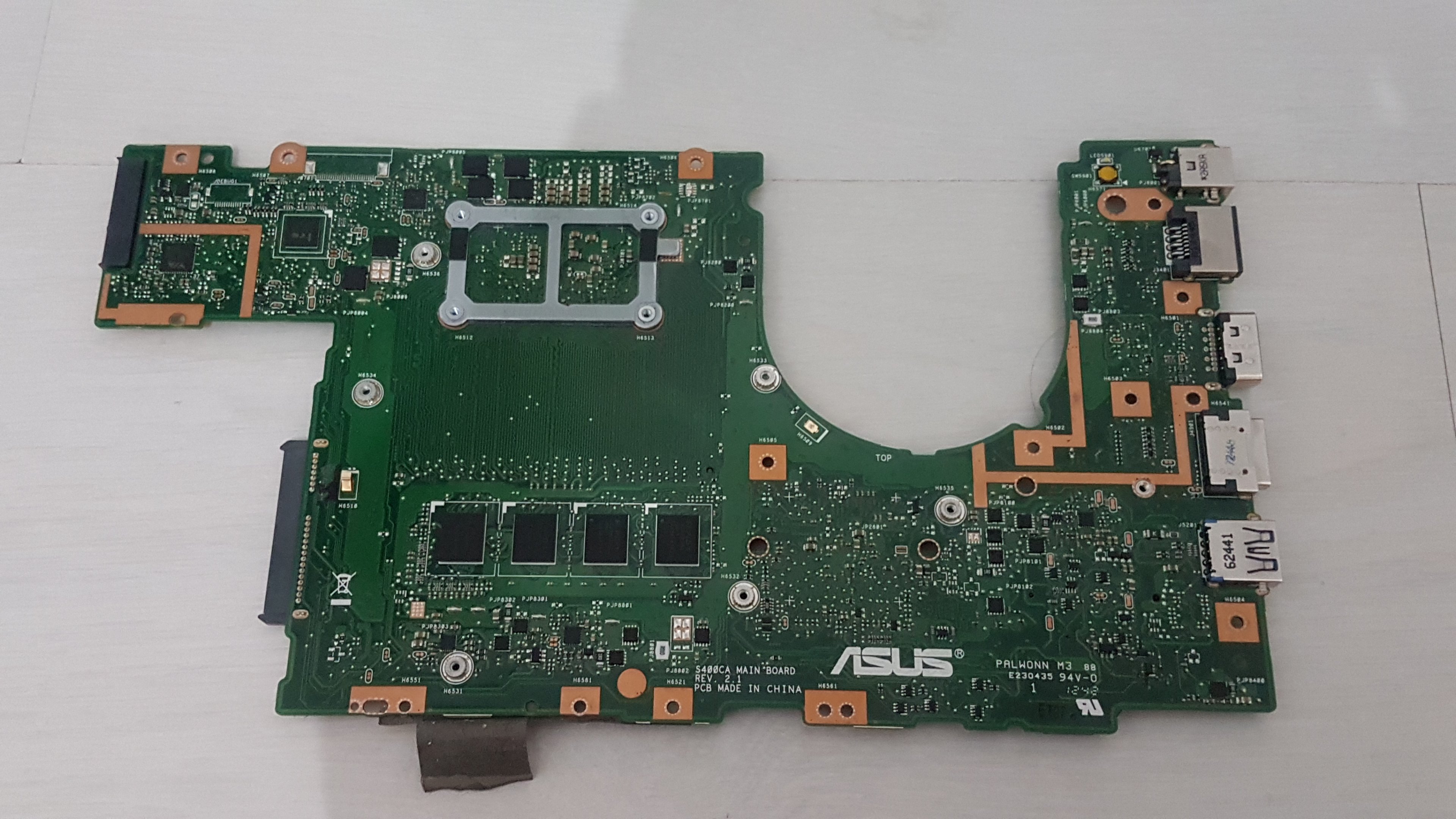

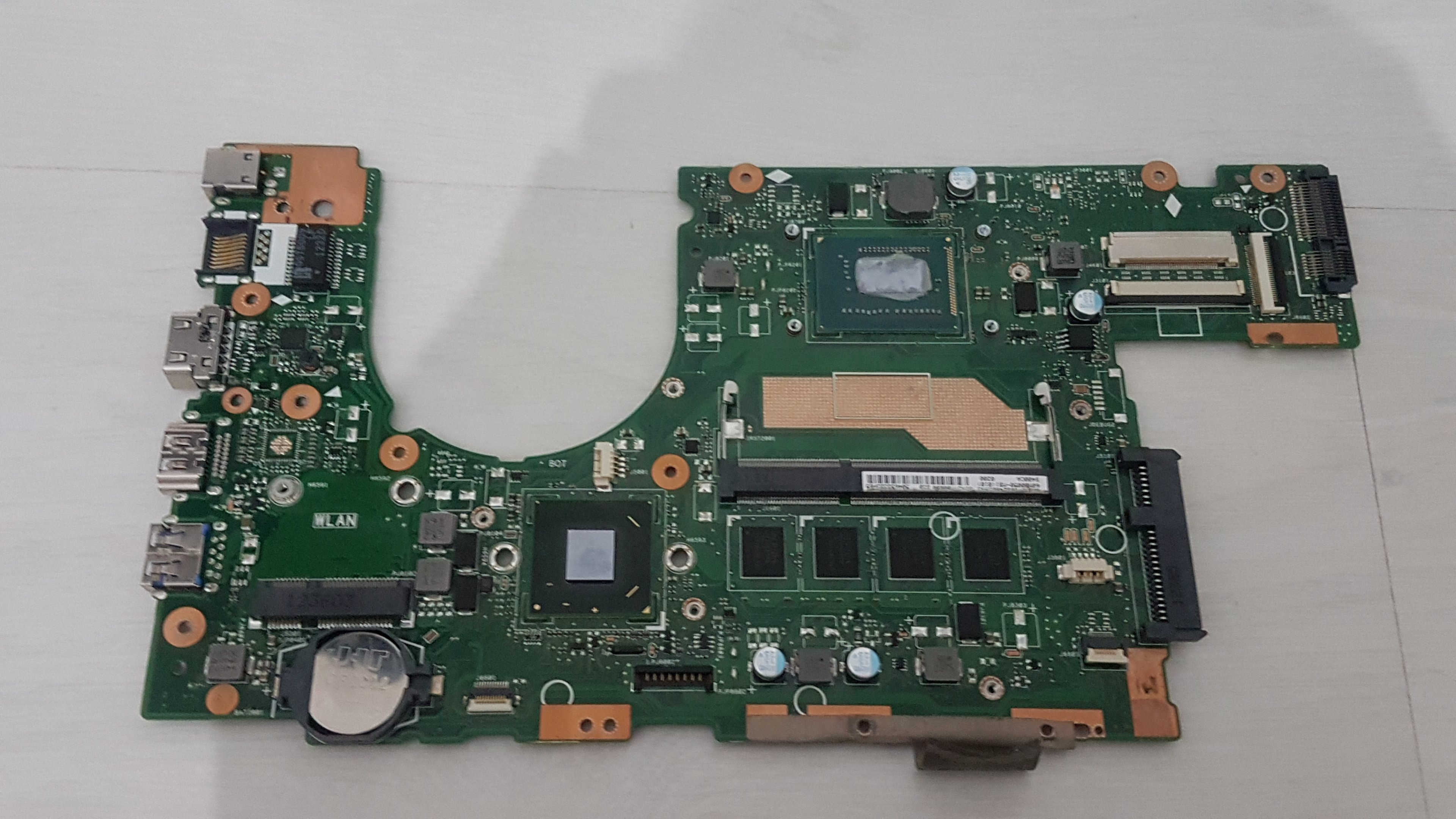

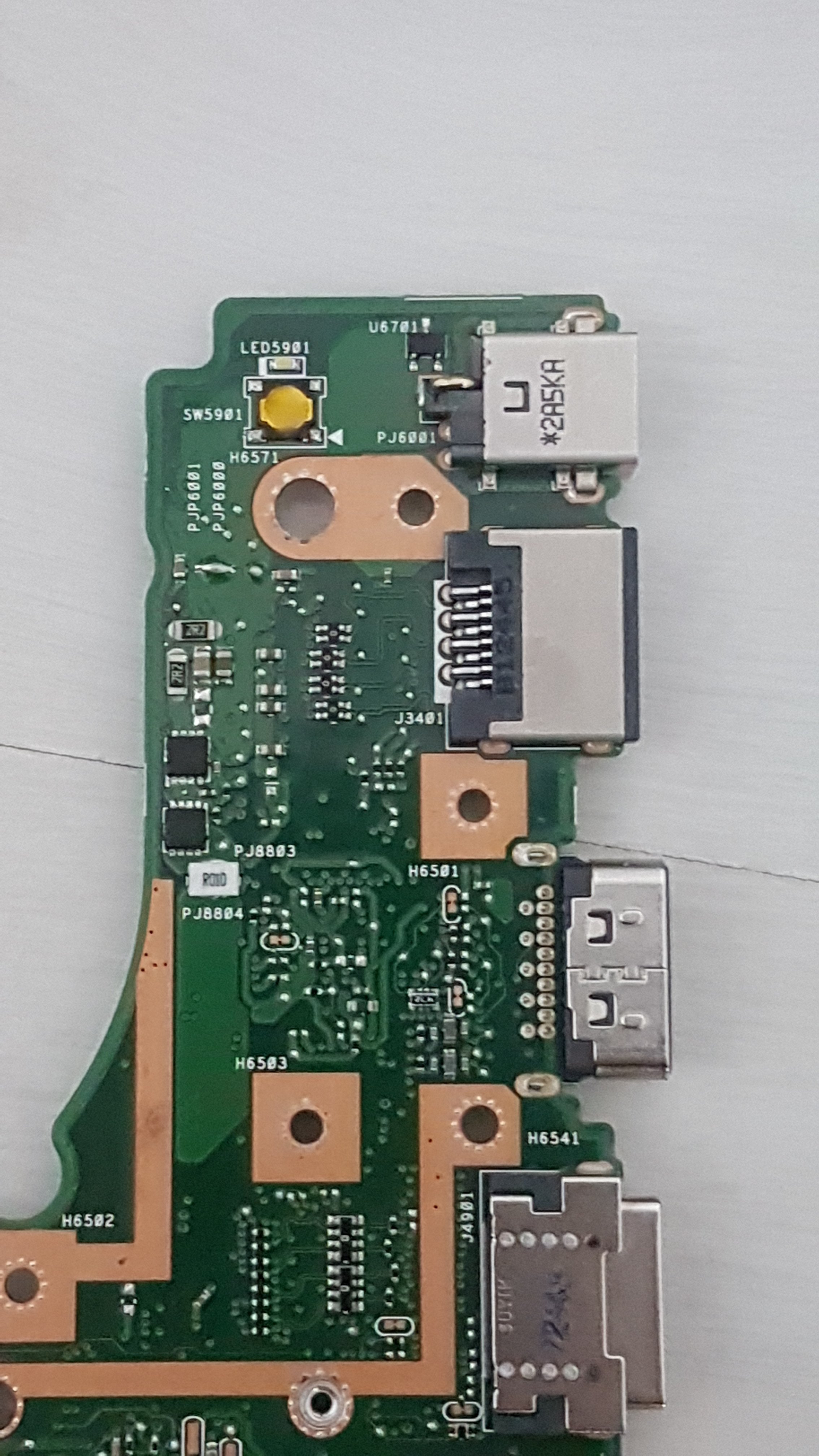

Guten Tag liebe User,
Ich habe ein Problem mit meinem Ultrabook, Asus S400CA Intel i5 mit 4GB RAM.
Durch das anschließen des Netzkabels verändert sich nichts an der LED. Auch durch die Betätigung des Power Buttons passiert nichts. Laptop reagiert gar nicht mehr. Es wurde nach Und nach alles nachdem anderen Demontiert und überprüft sowie Ram, Lüfter, USB Ports usw. Das Akku wurde ebenfalls ausgebaut und getestet. Aber nichts geschieht. Habe das Mainboard mit dem Multimeter etwas abgemessen und festgestellt das der Stromfluss von der Strombuchse in ordnung ist (19V) sowie die ersten Mostfets. Jetzt weiß ich nicht wo ich als nächsten auf fehler überprüfen sollte. Um an den Problem näher zu kommen.
Ich brauche Leute die sich mit Diagnose von Mainboards auskennen. Und nicht Kommentare wie " Kauf dir neue" oder "dass der Mainboard hinüber ist". Ich versuche trotz allem es zu retten deshalb ist mir Fachwissen von anderen Meinungen sehr wichtig. Und danke im voraus :)

Frag doch mal beim örtlichen Elektrobetrieb/Fernsehtechniker ect ob man dir unter die Arme greifen kann.
Den rest was ich noch zu sagen hätte möchtest du nicht hören.
Die wollen bestimmt viel Geld haben nur um die Diagnose durchzuführen. Wenn ich das Problem nur irgendwie herausfinden könnte. Würde ich es selbst wechseln und reparieren. Nur mir fehlt leider das Fachwissen der Diagnose.
An so nem Board kann man normalerweise auch nicht viel reparieren und idr schon gar nicht wenn man nicht das Fachwissen und Equipment hat.
Ich würde nach nem Gerät schauen die z.B ein mit Displayschaden und diesen dann auschlachten bzw reperieren.
Ja das ist eine Alternative. Aber wird trotz mehr kosten als eine Reparatur finde ich
Billig wirds vermutlich so oder so nicht, wird schwer das zu reparieren oder ersatzteile zu bekommen.
Ist ja nicht so das es ersatzteile für das Gerät wie Sand am Meer gibt.
Könnte eine fehl Installation eines Bios Updates so etwas verursachen ? Kann ja sein das der Bios chip am eimer ist und deshalb nicht mehr reagiert
ich vermute aber nein, da das Gerät dann zumindest angehen sollte.
(Das wird mit hoher Sicherheit ein Hardwaredefekt auf dem mainboard sein)
Was hast du den kurz vor dem defekt mit dem Gerät gemacht?

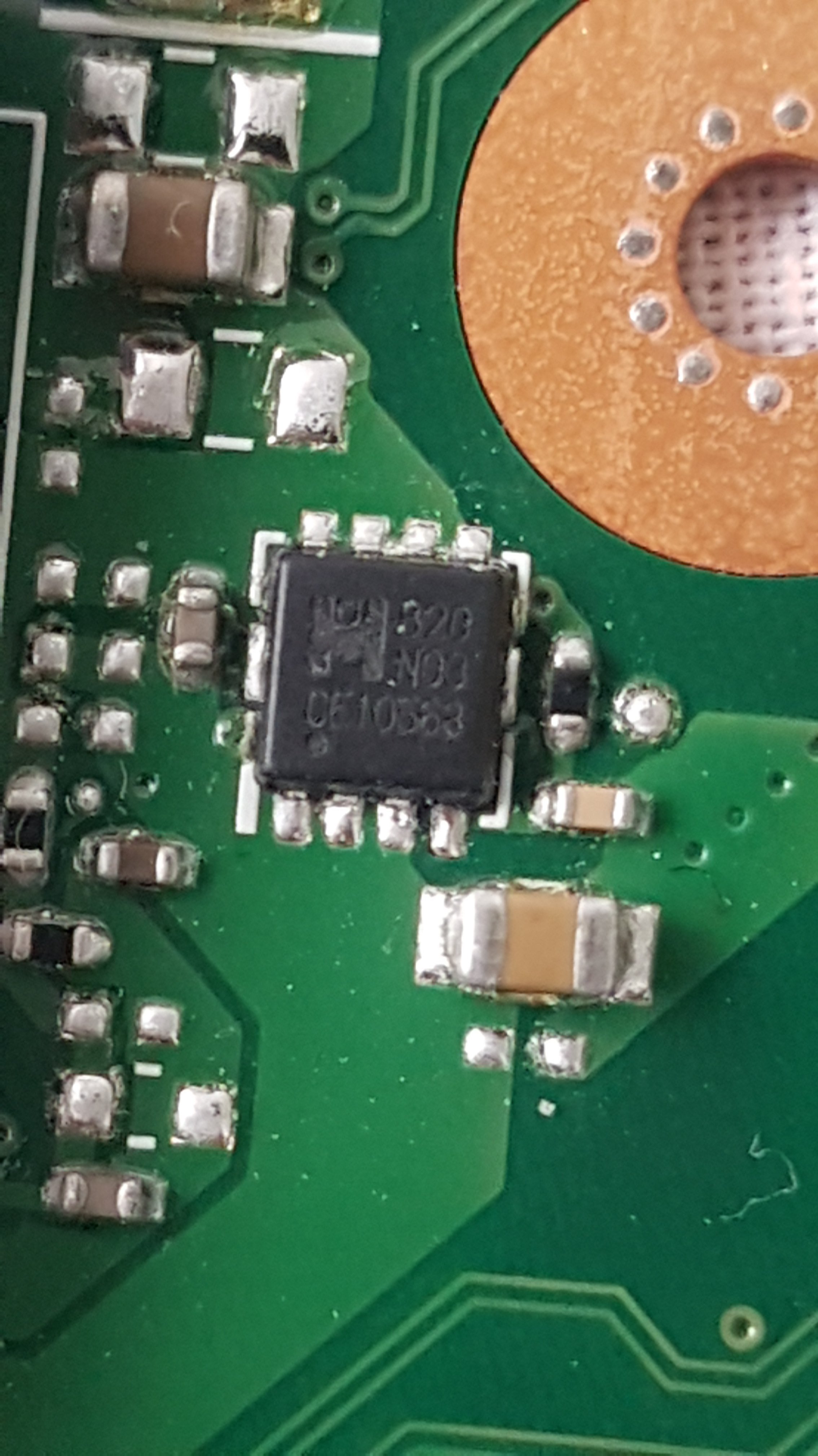

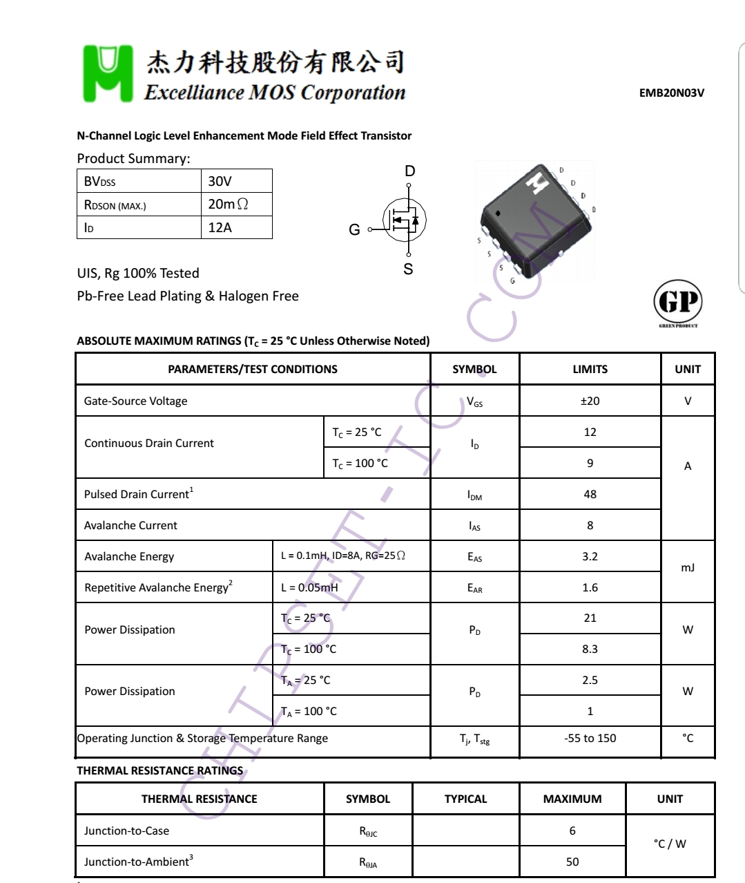

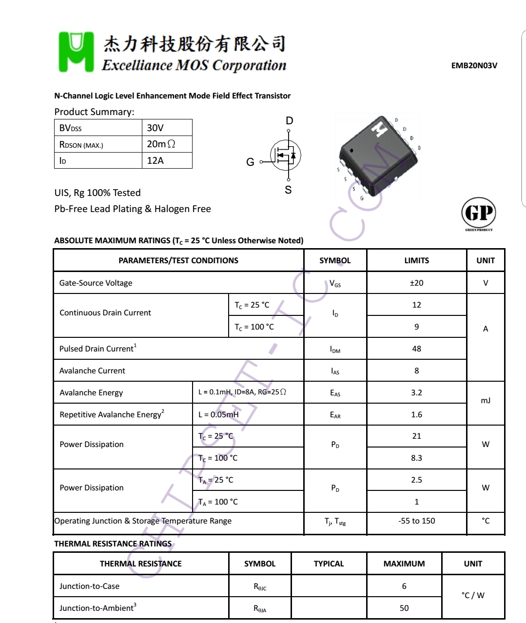

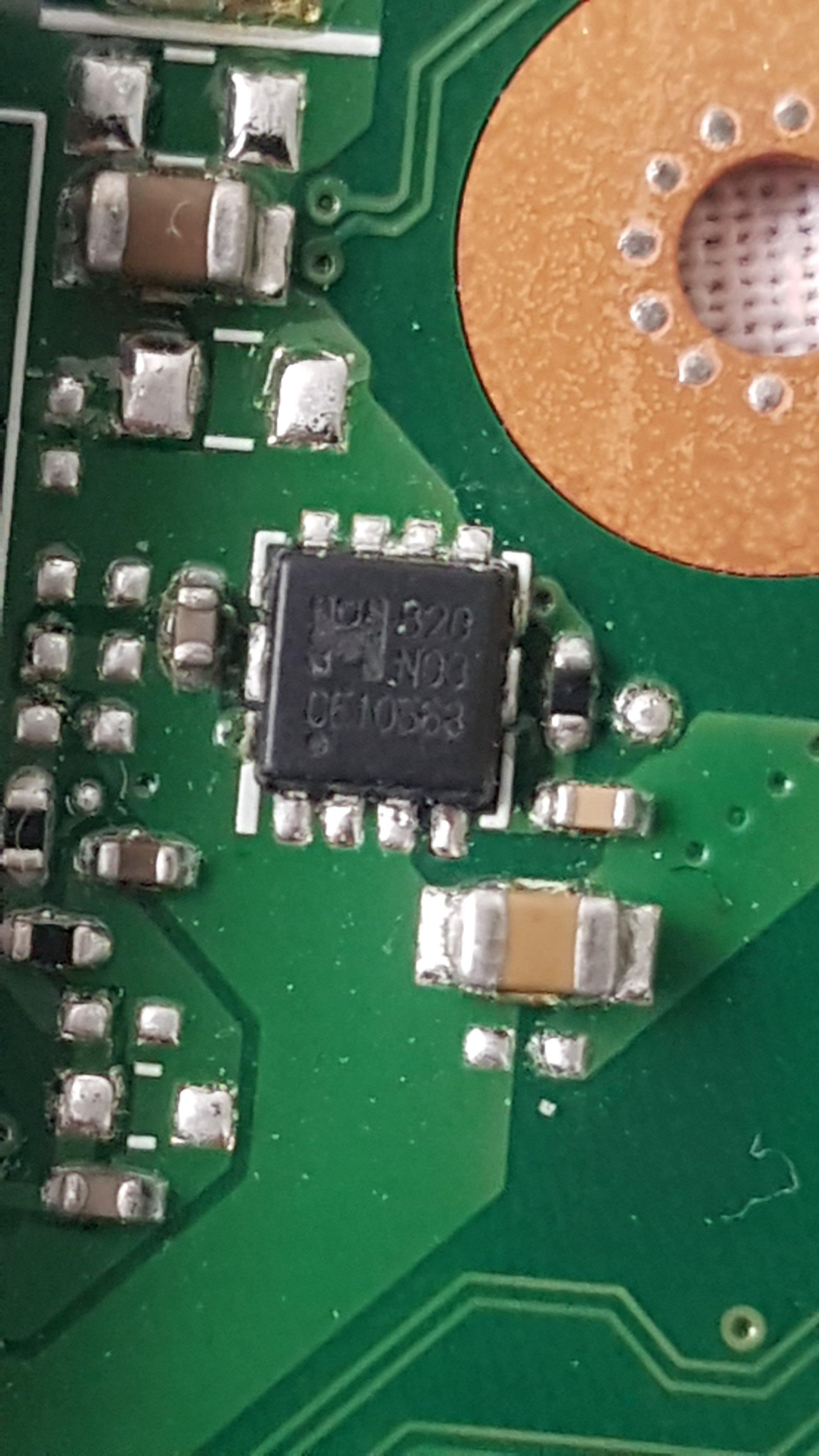

Habe dieses Bau Element abgemessen. Habe aber kein einzige Spannung bekommen. Es sollte nach Plan 20V geben da ich 0V angezeigt bekommem habe. Würde das Problem eventuell daran liegen oder ?
