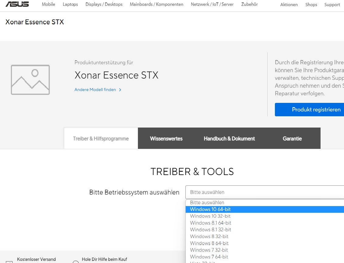

Die Treiber habe ich hier runtergeladen:
https://www.asus.com/de/supportonly/xonar_essence_stx/helpdesk_download/

Versichere dich aber bei der Installation, dass die alten Treiber deinstalliert sind
ok, deinstalliert - im Gerätemanager steht sie nun auch nicht mehr
Leider kein Erfolg. Ist immer noch so leise
