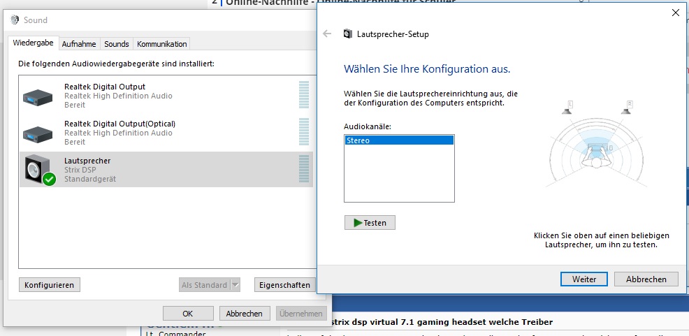

Sicher das dass Headset nicht einen 7.1 Upmix verwendet? Hatte ich bei meiner Strix Soar auch, konnte nur Stereo unter win einstellen und im Treiber eine Art Pseudo Surround. evtl. ist der Upmix bei dem Headset durchgehend aktive wobei das schon komisch wäre.

ich verstehe es nicht so recht mit upmix
Wie ändere ich das?
wenn ich treiber installiere steht disconnect also findet er den headset nicht? Upgrade geht auch nicht. steht keine Verbindung.
ich habe usb am pc angeschlossen, dass headset kabel in die kleine Box, Ton kommt ja alles, aber wirklich 7.1 nicht.
