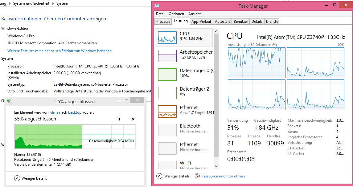

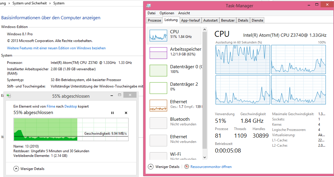

Direkt eine Erklärung kann ich dir nicht bieten. Aber ich habe ebenfalls ein ASUS T100 (jedoch ohne HDD in der Tastatur) und dachte ich liefere einen Vergleichswert. Wenn ich einen Film vom Heimserver auf die interne C:\ SSD kopiere und dabei einen USB 3.0 zu Ethernet Adapter von Lenovo benutze, sieht das Ergebnis so aus:
Scheint deutlich langsamer zu sein als bei dir :(
Das dürfte der Energiesparmodus der CPU sein. Lass mal nebenbei Prime95 laufen (klingt komisch... ich weiß... wir hatten das aber auch kürzlich *lol*)
Das liegt allerdings am internen Speicher des T100. Wie dein Taskmanager ja anzeigt, ist deine C Festplatte 100% ausgelastet. Der interne Speicher, gerade bei dem 64 GB Modell soll wohl nicht so der Bringer sein.

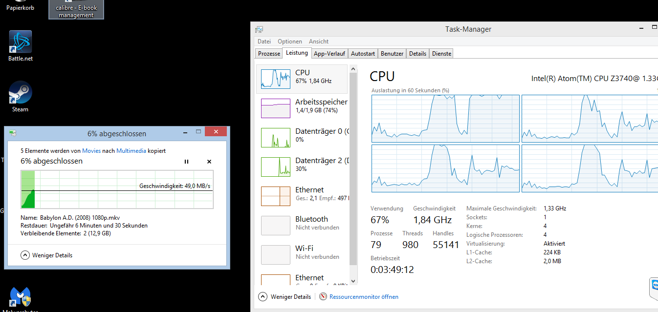

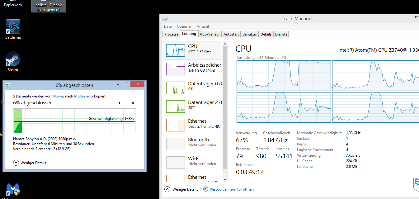

So siehts bei mir aus, wenn ich per Teamviewer drauf gehe und was kopiere. Ansonsten ziemlich identisch nur mit 23 MB/s.
