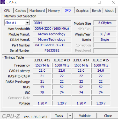

ich habe ein Asus TUF Gaming FX505DT-HN635 Laptop, ich habe heute festgestellt das mein Arbeitsspeicher nur auf 1600.0 MHz läuft und der zweite Riegel auf 1333,3 Mhz woran könnte es liegen?
Ich finde jetzt auch nicht im Bios die Einstellungen um irgendwas zu verändern.

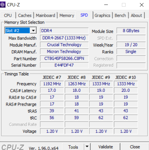

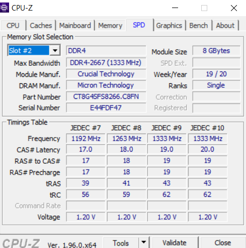

Hi, danke für deine Antwort :)
1. der langsamere Ram Riegen kann 2666.6Mhz der schnellere 32000.0Mhz.
2. Bei CPU z wird mir das gleiche angezeigt wie bei HWINFO.
3. Es gibt kein Handbuch zu meinem Laptop, Bios etc.

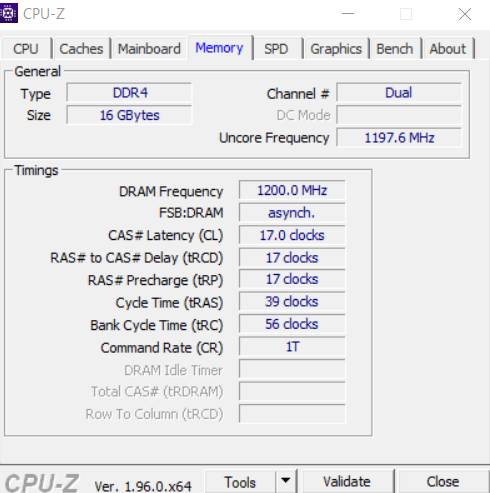

1333 MHz sind 2666 DDR4, daher Double Data Rate. Tatsächlich läuft der Speicher aktuell mit 1200 MHz, also DDR4 2400.
Laut AMD kann die CPU maximal DDR4 2400.
