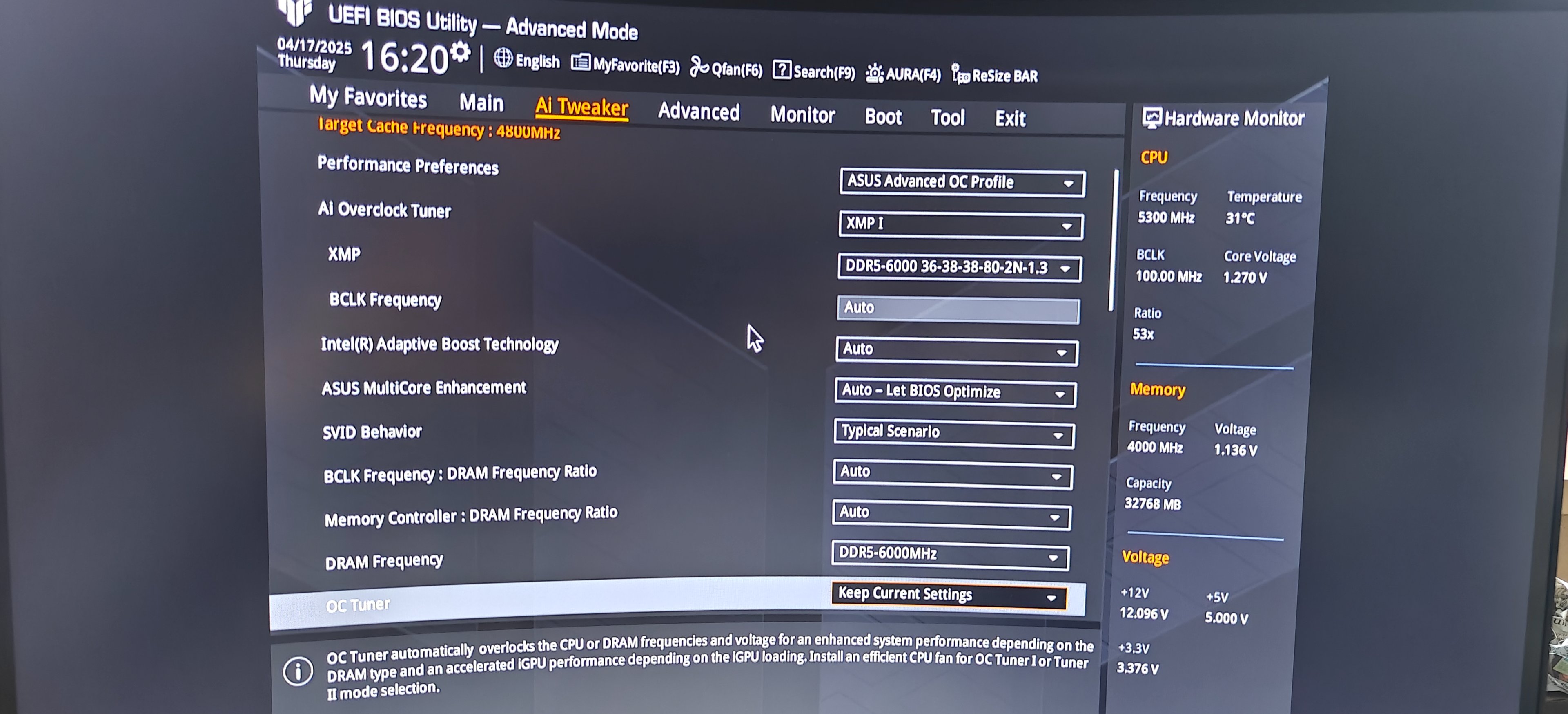

Guten Tag zusammen, seid heute hab ich folgendes system.
Thema ist, undervolting.
Asus TUF Gaming Z790 Plus Mainboard mit DDR5
Intel i7 13700k
32GB DDR 5 6000mhz
RTX 3080

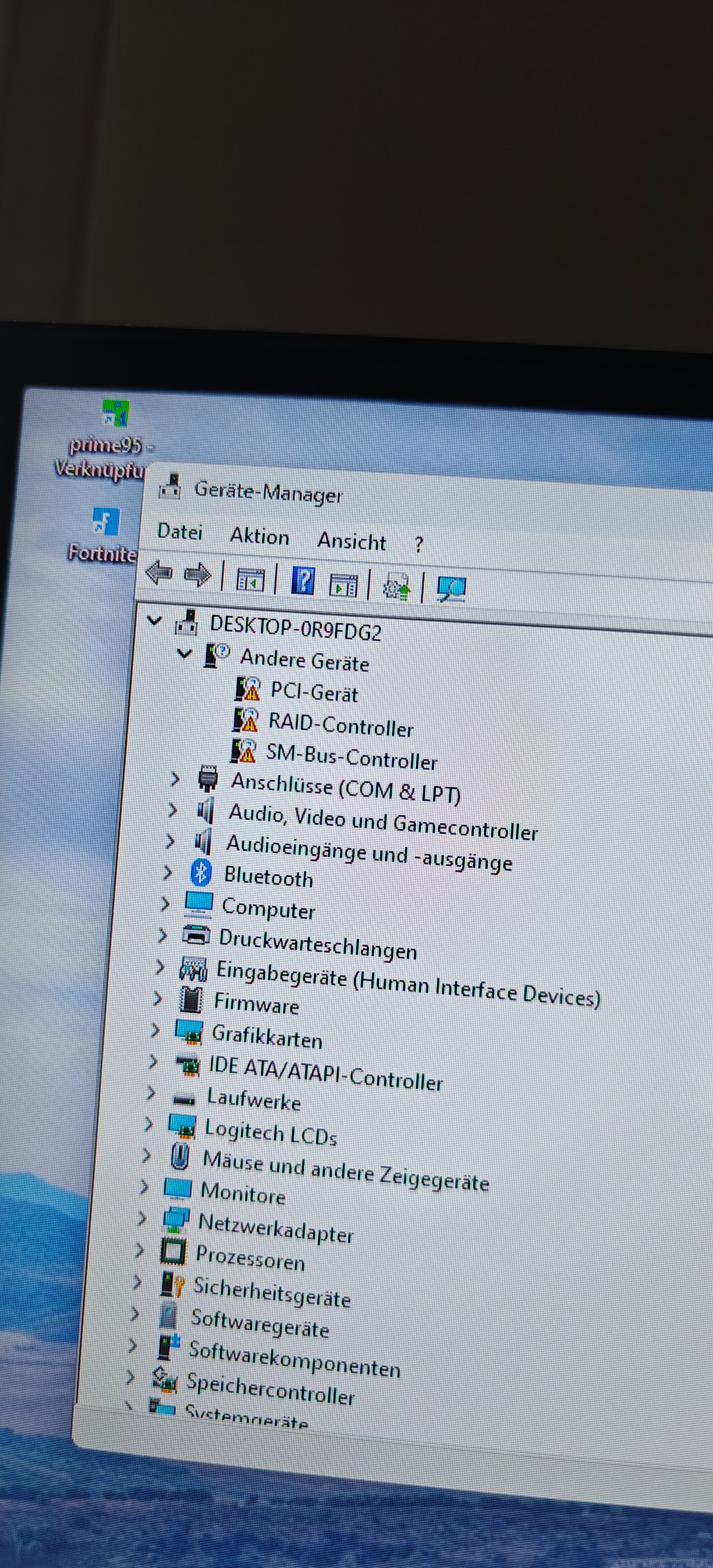

3 Dinge sind im Gerätemanager auch nicht richtig installiert, hab aber alle Treiber installiert und Windows ist auch schon bei drauf.
Ich hab heute von Asus das neuste BIOS drauf gemacht und schon ein Rest durchgeführt.

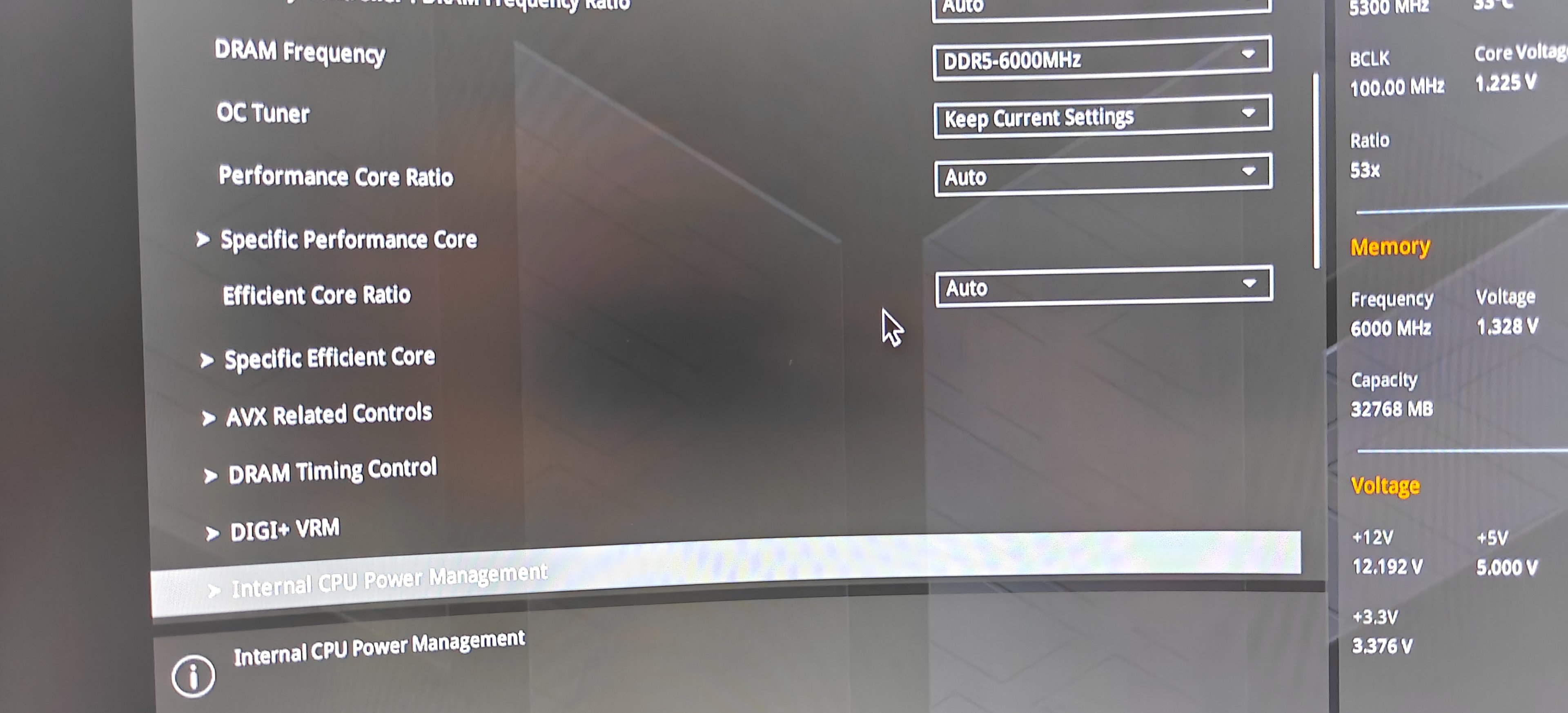

Ich habe das Problem, das ich im BIOS so gut wie nichts für die CPU einstellen kann was Spannungen angeht oder sonstiges, es ist grau hinterlegt. Und wenn ich zb von Auto auf manuell wähle, ist dann da wo ich zb eine Volt Zahl eingeben könnte, ebenfalls grau hinterlegt.
Ich hab's jetzt ewig probiert mit Google und YouTube, auch so eingestellt aber es bleibt grau hinterlegt, wobei es bei den YouTuber zb alles frei ist. Über diese Software von Asus jedoch kann ich undervolting machen. Möchte es aber ungerne per dieser Software machen. Programm ist auch schon deinstalliert.
Ich hab mal ein paar Bilder gemacht
Sieht so aus, als hättest du doch nicht alle Treiber installiert!?
PCI, RAID und SM Bus werden über den Treiber installiert.
Dann muss ich noch mal schauen, eigentlich habe ich alle die es gab installiert.

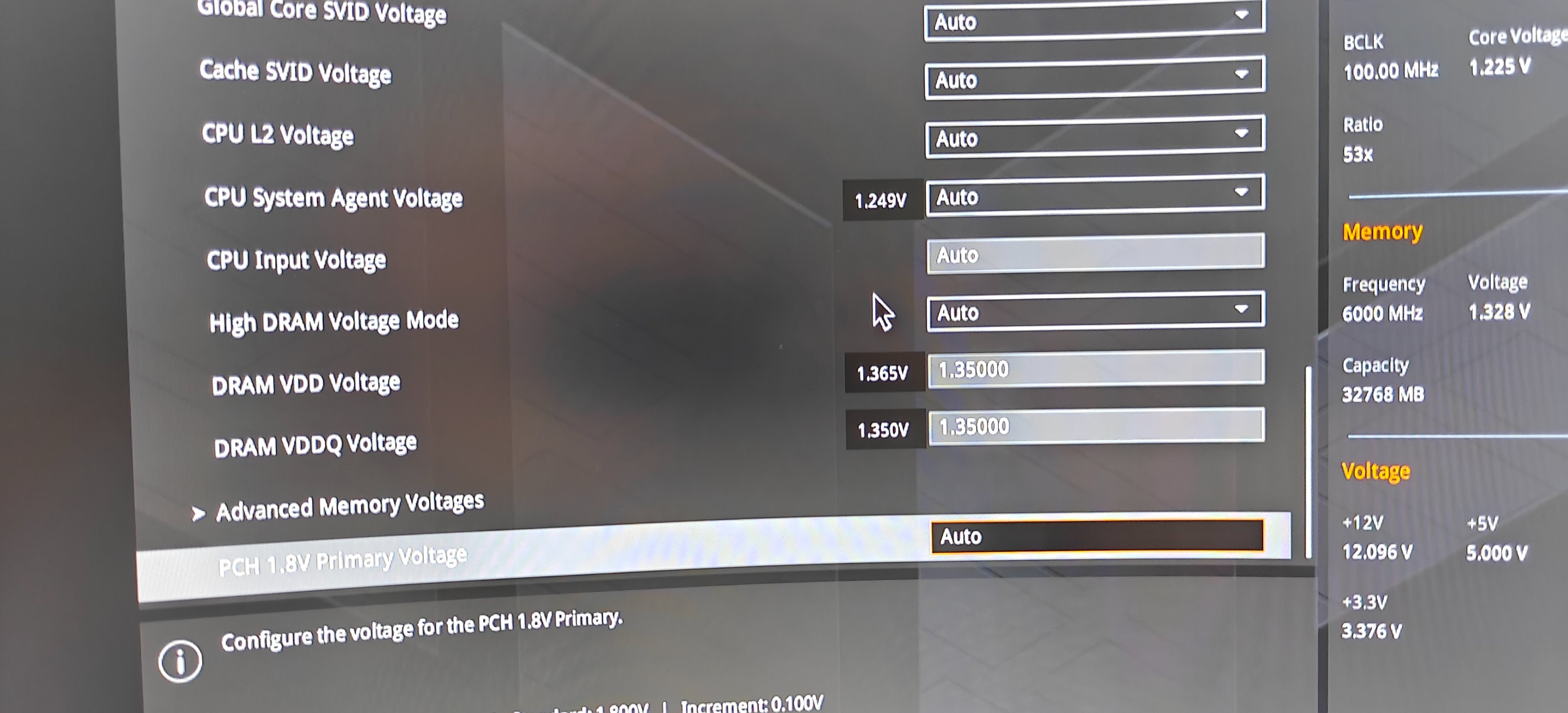

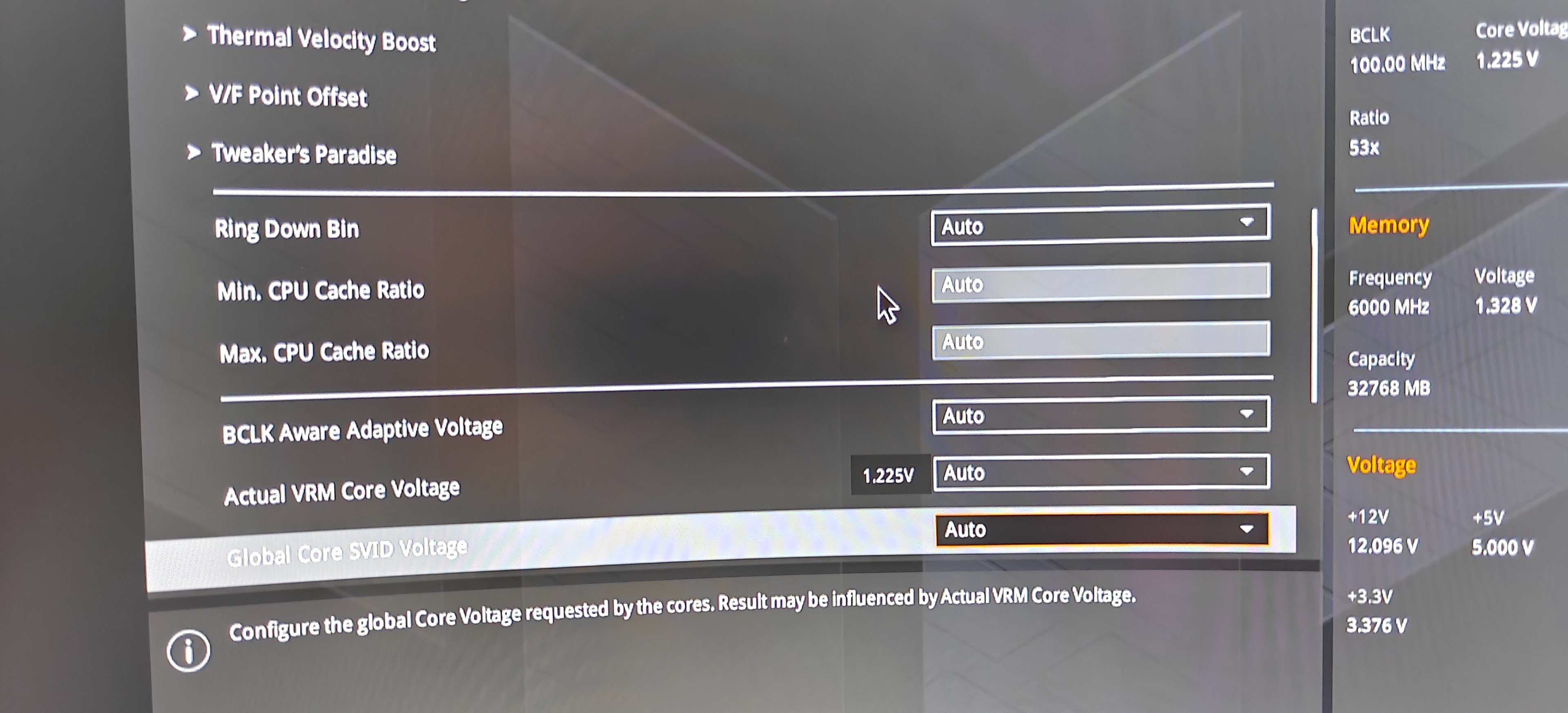

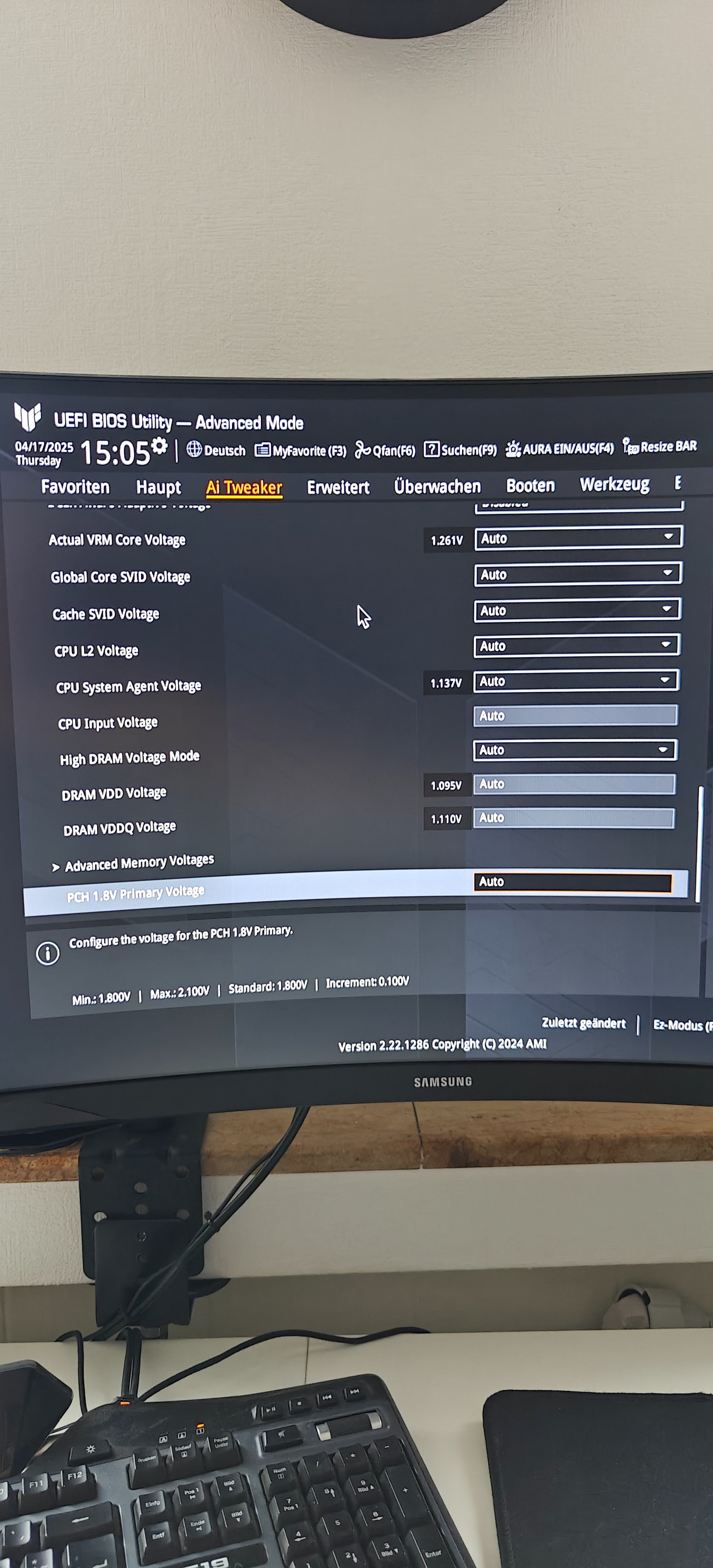

In die grau hinterlegten musst du halt was eintippen. Die dunklen sind pull down menüs.
Global Core SVID ist die Option, die du suchst.

Ich kann da ja nichts eingeben.
Und genau den Eintrag finde ich dort nirgendwo 🙈
Ach bin ich blöde.... aber das ist das Problem.
Ich kann es nicht einstellen. Es bleibt immer Graul hinterlegt, also gesperrt.
Und ich weis nicht was ich einstellen muss damit das offen ist.

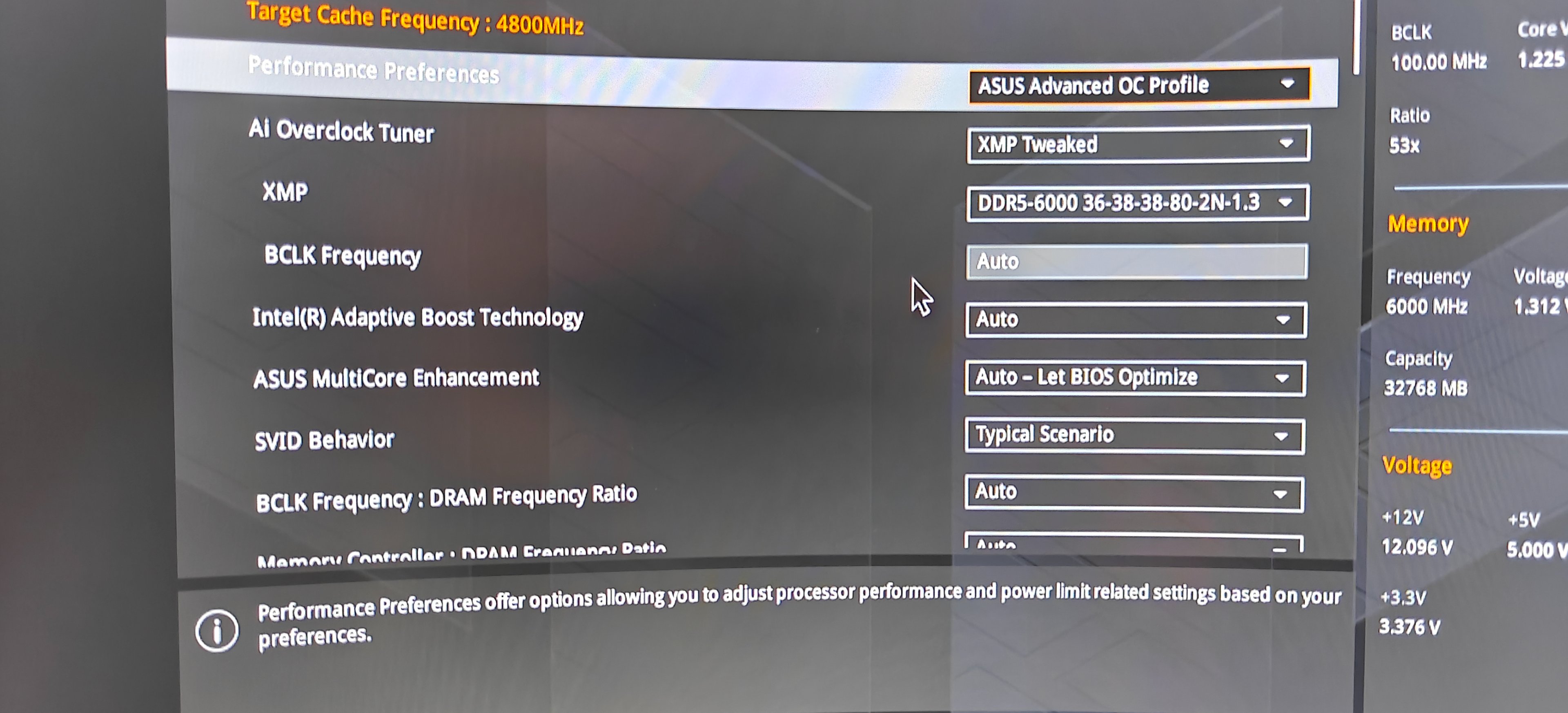

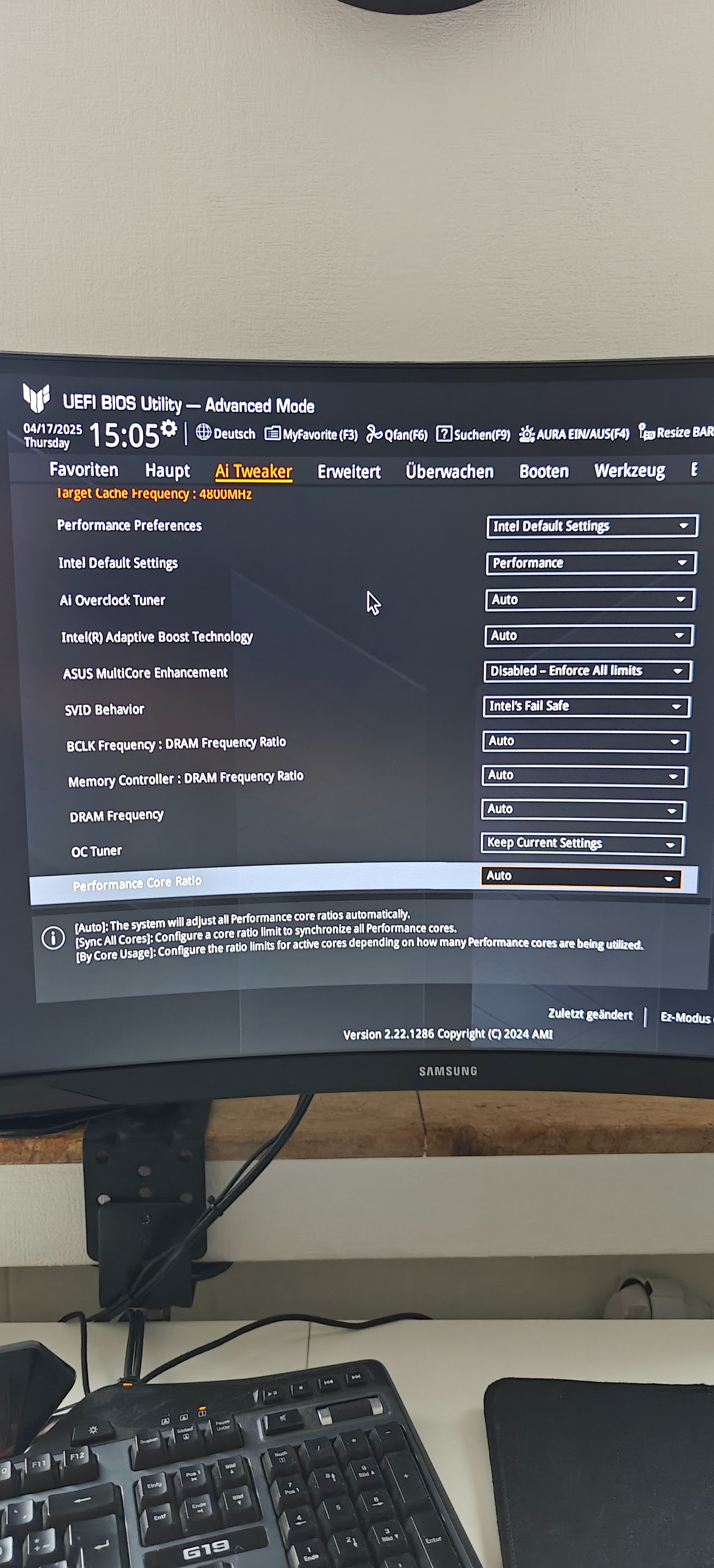

Welche Änderungen kannst du machen, wenn du im BIOS bei "Performance Preferencies"
den Eintrag ändern möchtest.
Aktuell ist ja "Asus Advanced OC Profile" aktiv.
Also ein vorgegebenes OC Profil.
Ach Leute, manchmal bin ich auch echt einfach bisschen doof, aber ich bin hübsch :D
Ich konnte doch tatsächlich dann was eingeben..... sorry echt vielmals.
