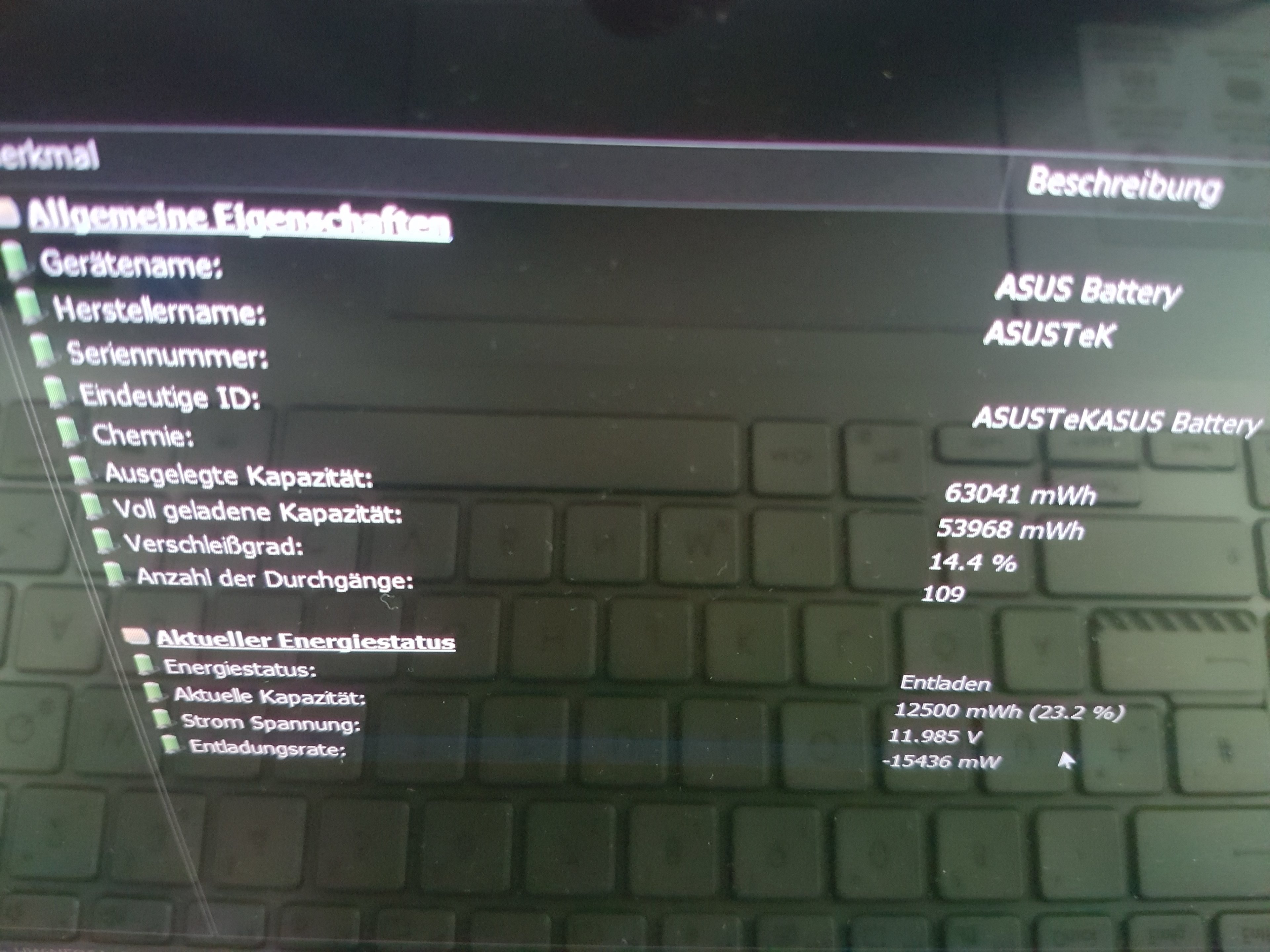

Mein asus vivobook 15 oled (ryzen 5600H) entlädt sich sehr schnell auch bei geringer bis mittlerer Bildhelligkeit und simpler Browsernutzung, im Taskmanager wird mir keine auffallend hohe Auslastung angezeigt, eine hohe Abwärme ist ebenfalls nicht zu bemerken und der Lüfter läuft auch selten und nicht lautstark an.
Energieprofil ist entsprechend schonend konfiguriert, Akkuverschleiß wird gemäß hwinfo64 mit ca. 15% eingestuft.
Kompletter Ladezyklus 0-100% bewirkt keine Änderung, Garantie besitze ich keine
Das Teil hält vielleicht 1.5 - 2 Stunden durch, mehr nicht

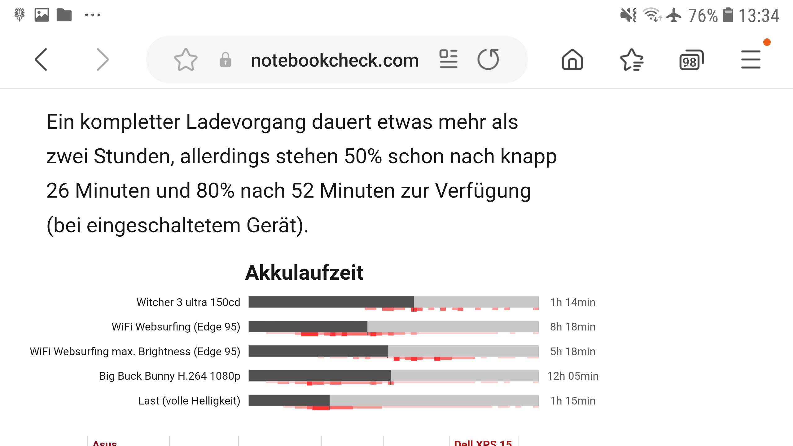

https://www.notebookcheck.com/Asus-...imedia-Laptop-mit-viel-Leistung.574015.0.html
Akkulaufzeit​
Unser WLAN-Test mit vielen hellen Webseiten stellt praktisch ein Worst-Case-Szenario für den OLED-Bildschirm dar, die Laufzeiten mit 63-Wh-Akku sind aber dennoch in Ordnung. Bei einer angepassten Helligkeit von 150 cd/m² sind es knapp 8,5 Stunden, bei voller Helligkeit dann drei Stunden weniger. Der Videotest mit 150 cd/m² hingegen läuft etwas mehr als 12 Stunden lang

Da ballern 15W raus uU nicht die CPU sonern dem OLED geschuldet?
Vorschlag zur Güte - schaue mal nach ob der Entladeverlauf linear ist und auch einmal mit interenem Monitor aus am externen Monitor.
Da könntest du auch sehen ob der Akku einen Einbruch erleidet - was war denn die Laufzeit. Lt. Datenblatt des Herstellers?
Bei niedriger bis mittlerer Bildhelligkeit eher nicht, die notebookcheck Testergebnisse deuten auch nicht daraufhin, werde das aber mal genauer prüfen.
Ansonsten läuft vielleicht doch die rtx3050 mit auch ohne merkliche Abwärme und Lüfteranlauf?
Aber ich widme mich erstmal dem möglichen Verbrauch durch das Display, um die Ursache weiter eingrenzen zu können.

Die discharge rate liegt auch nicht dauerhaft bei 15 W laut batterymon, sondern längere Zeit bei 5-6W
... dann frag doch mal den Chatboot
ich würde raten, das die 3050 zu oft anstelle der IGPU verwendet wird - könnte mann via TASKMANAGER --> GPU sehen
Nvidia gpu Auslastung liegt bei 0%, auch mit Videowiedergabe über firefox
Mit bravebrowser steigt sie tatsächlich an, den nutze ich allerdings erst seit kurzer Zeit und die Problematik bestand schon zuvor.

den pcmark akkutest lasse ich später durchlaufen und evtl. auch mal den "Big Buck Bunny test", so dass ich direkt mit dem Ergebnis von Notebookcheck vergleichen kann
