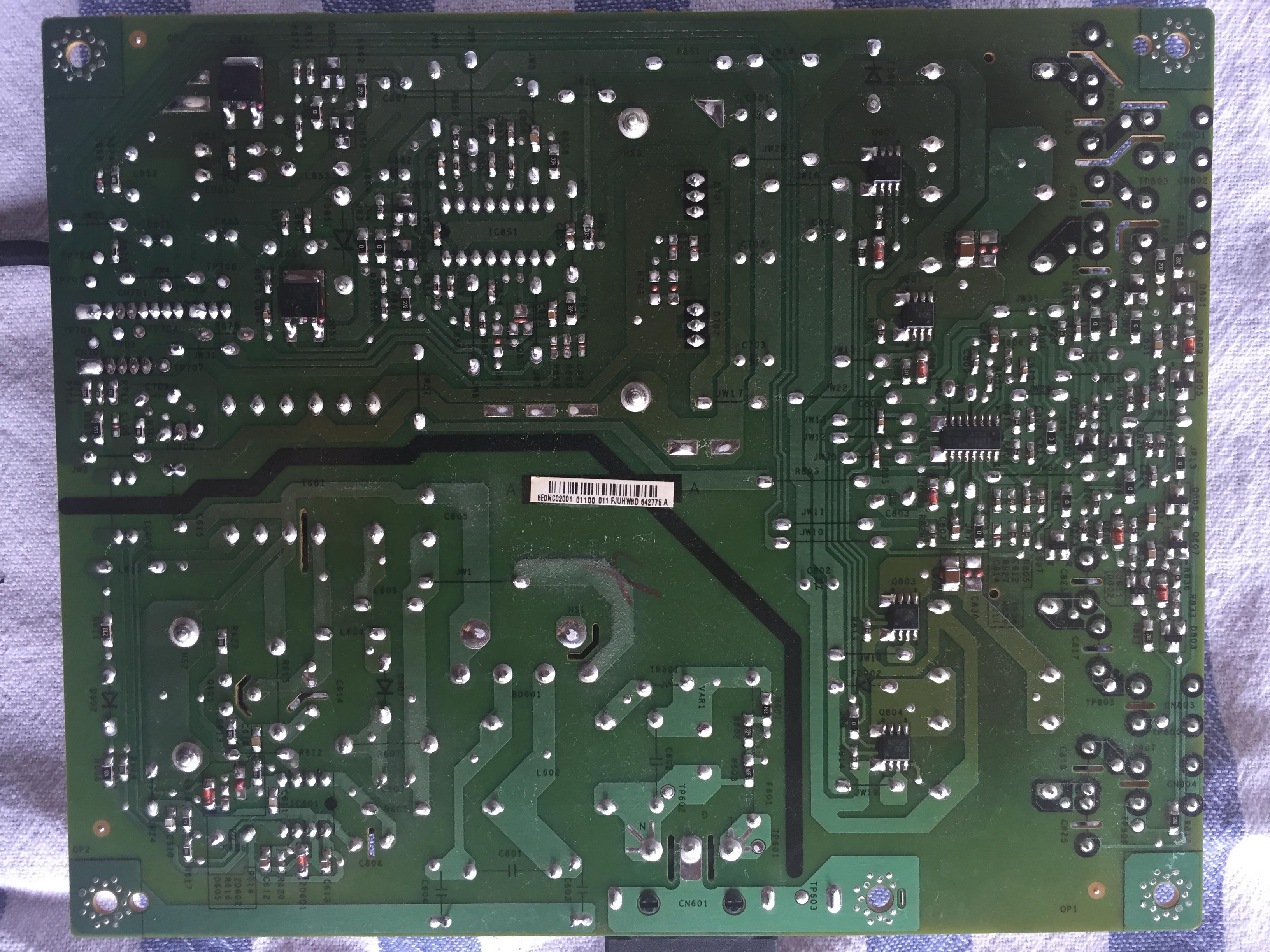

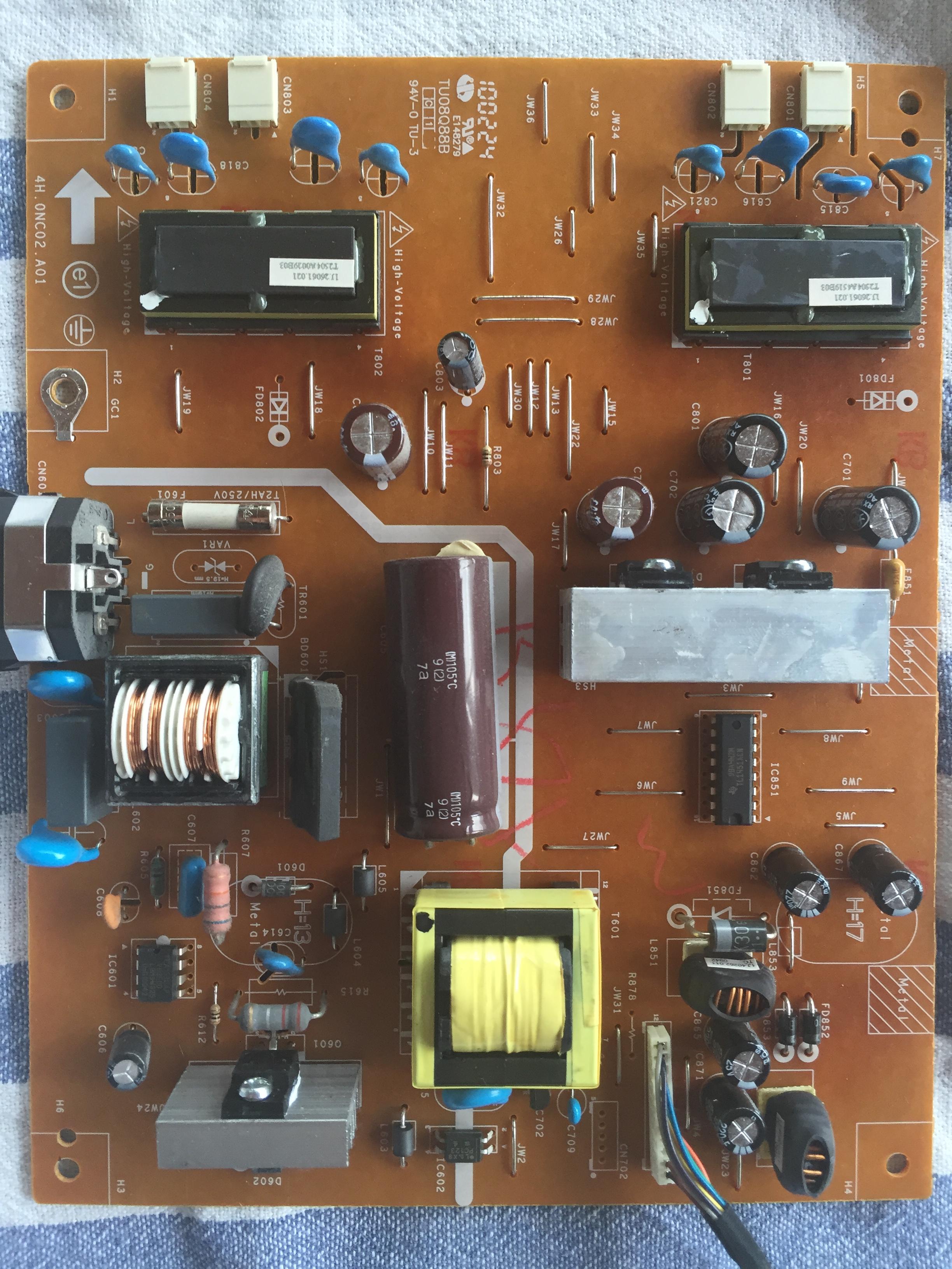

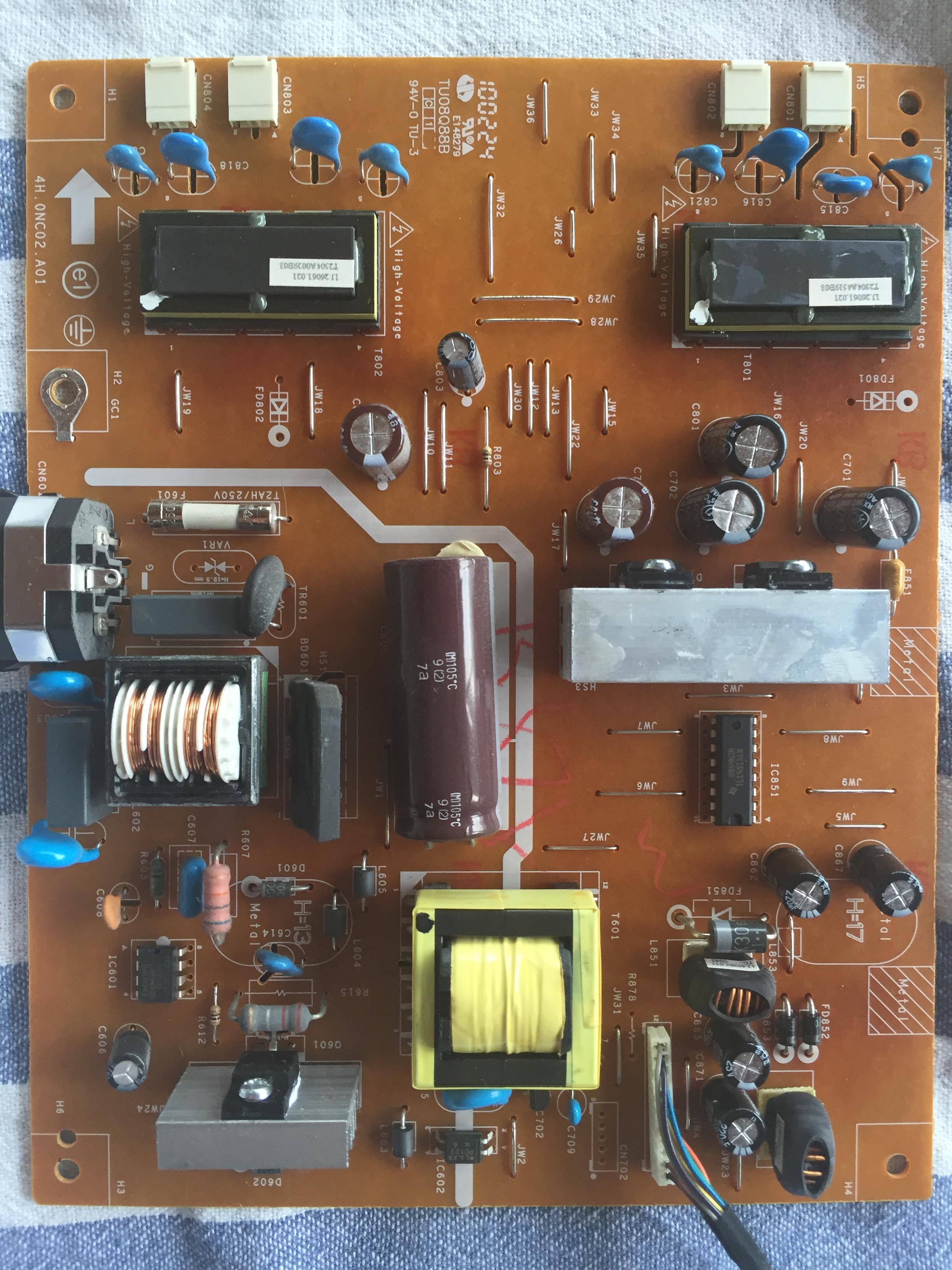

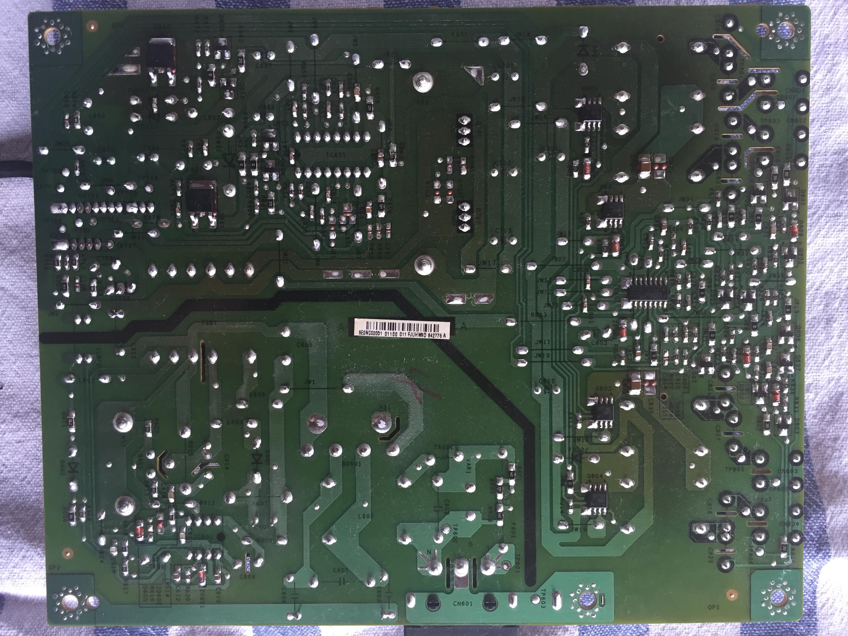

Das sind die Bilder der Platine. Ich kann leider bisher keine scharze bzw. braune Stelle oder "geplatzte" Kondensatoren erkennen :(
Gibt es irgendwo vielleicht Pläne zu dieser Platine? Es gibt auf der Platine einen Widerstand der so gut wie gar nicht leitet. Da wäre jetzt die Frage ob der einfach nur zu dick ist, also zu groß. Oder ob er wirklich kaputt ist.
Grüße
Die Platine sieht für mich auf der ersten Blick recht gut aus ebenso auch die Kondensatoren.
Es stellt sich nun natürlich die Frage ob die Leuchtkathoden defekt sind oder ob die Inverter Schalter beschädigt sind.
