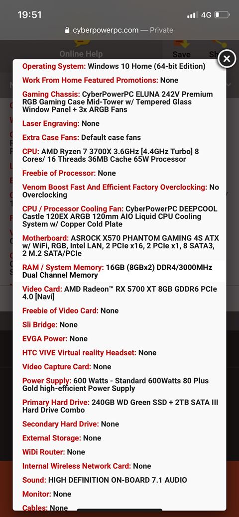

Nenn bitte mal genau welches Netzteil defekt war und was du jetzt hast?
Das 750Watt Thermaltake gibt es nicht. Welches meinst du genau? Ist es hier dabei?
Bitte das gesamte System genau auflisten.
Das neue Netzteil ist ein: Thermaltake Smart RGB PC Netzteil 700 W ATX 80PLUS®
