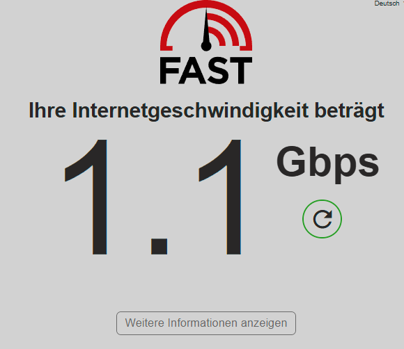

Ich bekomme halt manchmal nach Windows Boot nur so die Hälfte also 60-70 MB/s und ein disable / enable des Netzwerkadapters repariert das.
Gut ist so:
schlecht dann halt so 500, manchmal auch nur 300 und es liegt wirklich nicht an der Verbindung zum Internet.
Ist es einmal schnell, wird es auch nicht wieder langsam.
Nur nah reboot Rechner und ob kalt oder reset kann ich nicht sagen. Ist halt nur manchmal.
