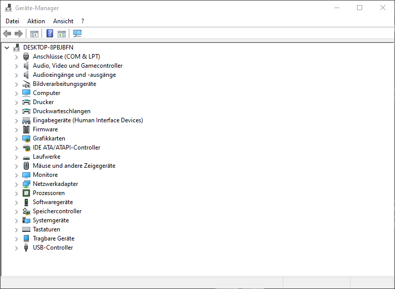

Schau mal im Geräte-Manager unter Sicherheitsgeräte.
Und unter Windows Einstellungen/Windows-Sicherheit/Gerätesicherheit/Sicherheitschip

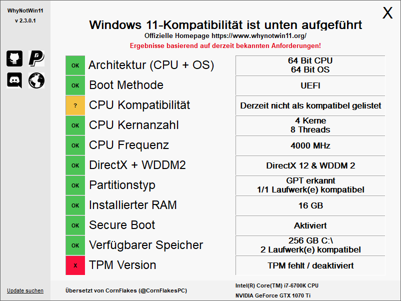

Im Geräte Manager ist davon nix zu sehen. CSM ist bereits deaktiviert und läuft nur auf UEFI. Aktuellste Version habe ich auch schon drauf.
Im Handbuch steht auch nur etwas von einem TPM Anschluss, aber nix davon das es fTPM gibt oder ähnliches.
Von der Pin Belegung ist es ein: ASUS TPM-M R2.0
