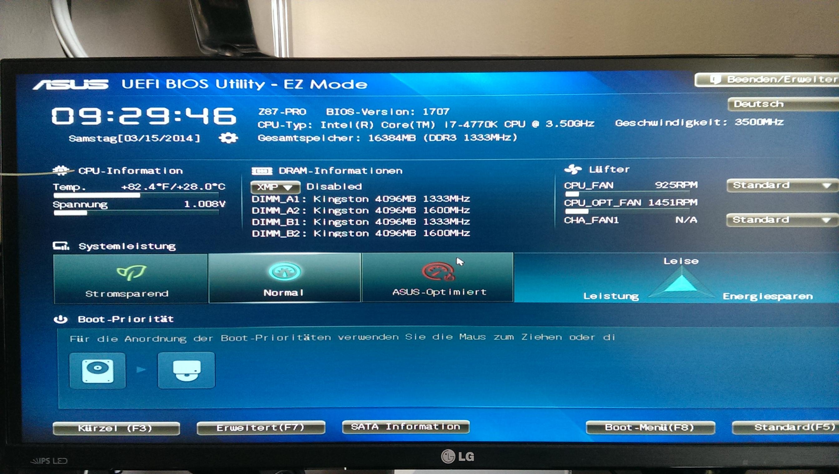

Hi,
gestern habe ich noch 2 Ramriegel geschenkt bekommen (identisch zu den Ersten), die ich natürlich gleich eingebaut habe.
Da ich vom OC wenig bis keine Ahnung habe, habe ich im BIOS XMP Profil I ausgewählt.

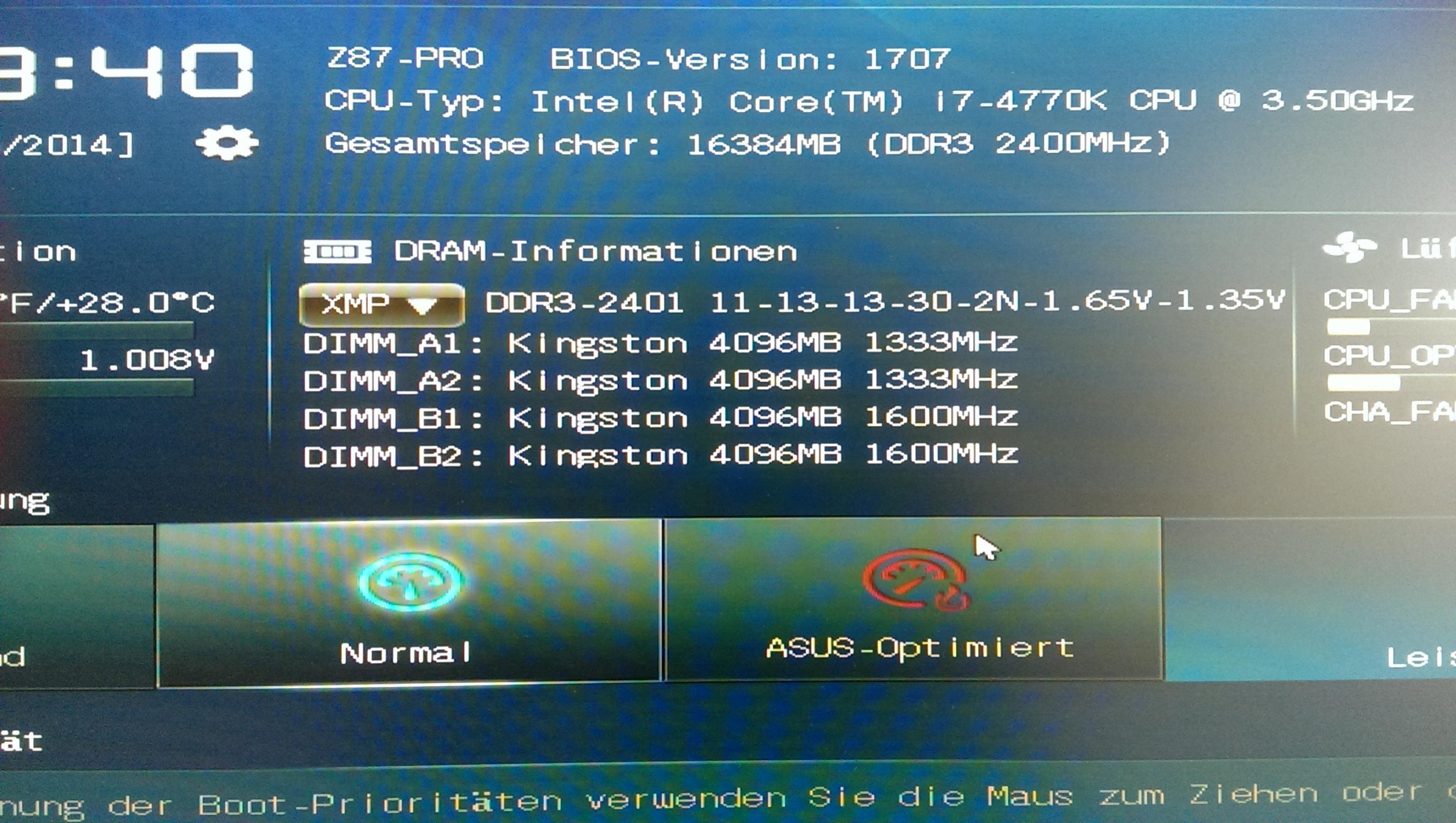

Seltsamerweise zeigt mir jetzt das Bios auf der Startseite die Riegel wie folgt an:
1# 1.600MHz
2# 1.333MHz
3# 1.600MHz
4# 1.333MHz
Bei den Raten oder im erweiterten Menü habe ich mich daraufhin ein wenig gespielt, z.B. die Taktrate manuell auf 2.400MHz erhöht, leider ohne eine Auswirkung auf diese Anzeige. Ist das normal? Bzw. hat jemand eine Idee, woran das liegt?

Ja, Bios ist auf dem neuesten Stand und ich habe vor ein paar Tagen auch ein CMOS Reset gemacht, weil die Uhrzeit hängen geblieben ist. Aber das ist ein anderes Thema ;)
Es handelt sich in allen 4 Fällen um Riegel von Kingston HyperX, KHX24C11T3K2/8X, DDR3, 2.400MHz...
Die Riegel werden mir auch von CPU-Z nur mit 1.333MHz bzw. 1.666MHz ausgelesen?!

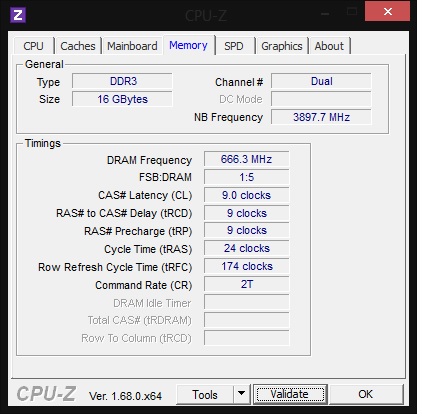

So, hab jetzt sicherheitshalber doch noch mal CPU-Z drüber laufen lassen und siehe da...

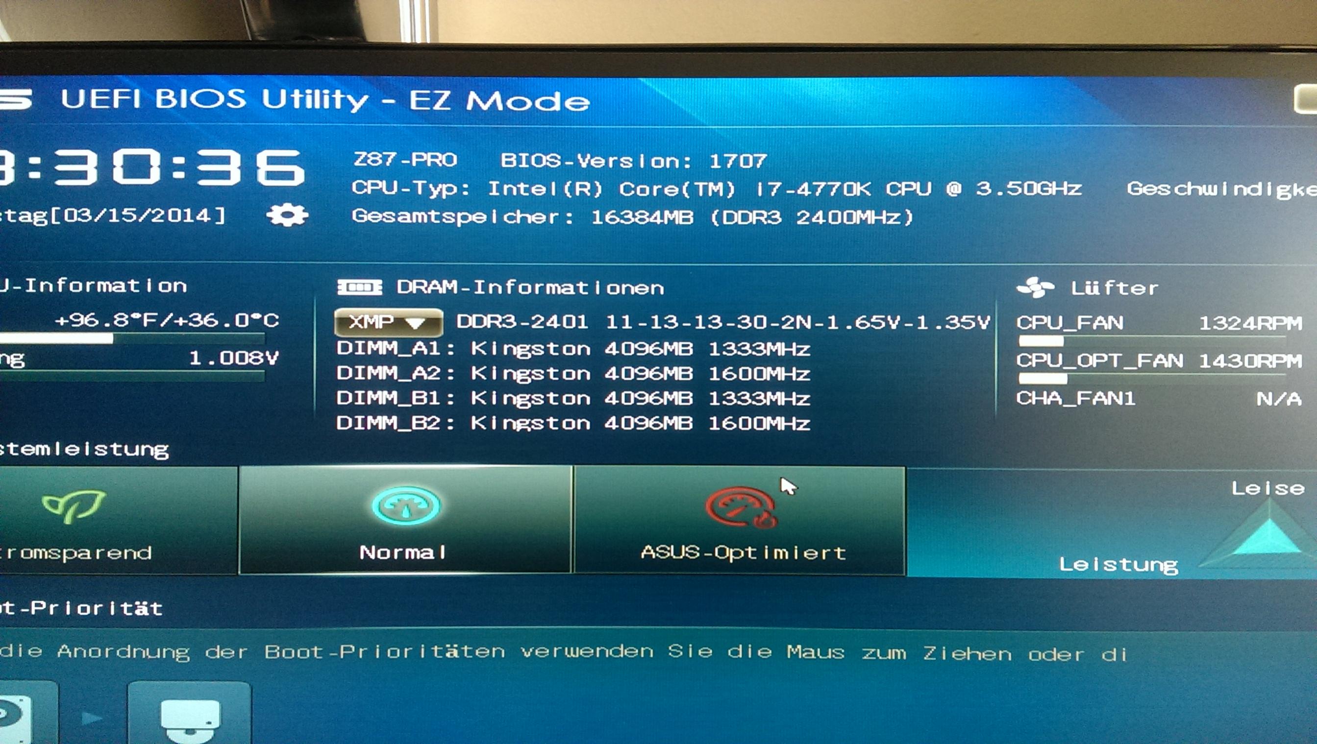

Morgen,
stabil war`s davor eigentlich schon.
Nur werden die Riegel irgendwie falsch erkannt.
Hab grad mal die Riegel umgesteckt, um zu sehen ob's am Steckplatz liegt... tut's aber nicht, sondern die Riegel per se werden falsch erkannt?!
Hast du eine Idee, woran das liegen kann und wie ich es hinbekomme, dass alle gleich angesprochen werden?

@McDuc

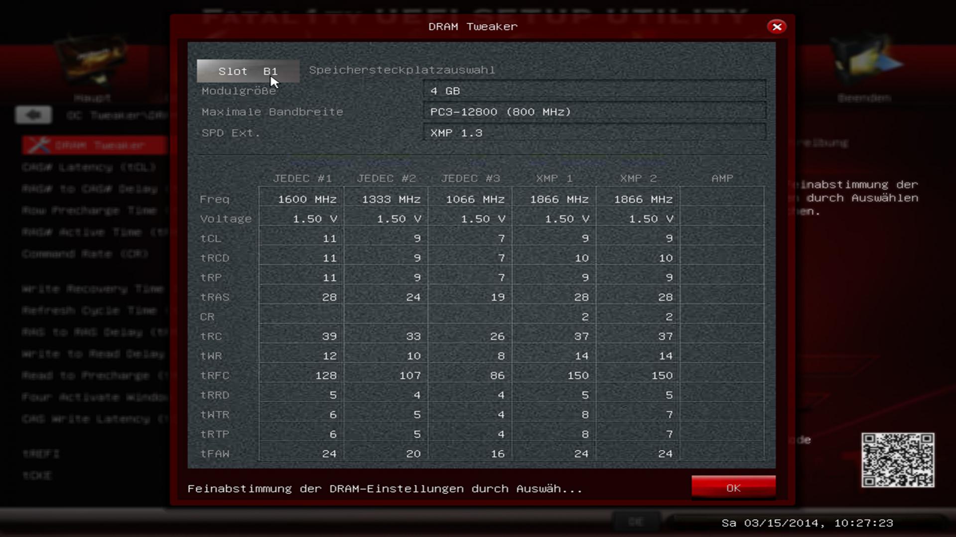

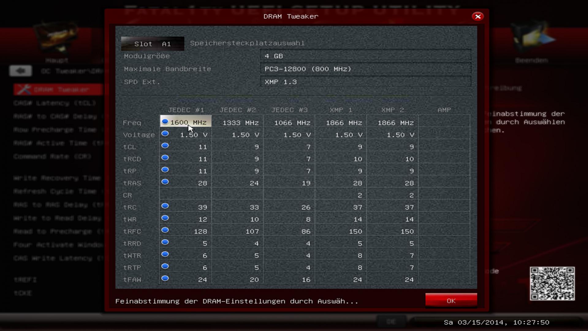

Die RAM-Riegel die mit 1333 MHz laufen haben wohl auch ein XMP-Profil, wenn Du dieses bei diesen beiden Riegel auf 1600 MHz einstellst, dann sollten auch alle auf 1600 MHz laufen. Wenn Du den XMP Button anklickst dann solltest Du die verschiedenen Slots manuell auswählen können. Viele Hersteller verkaufen die Riegel als 1600 MHz obwohl diese 1333 MHz sind und man dann eben manuell im Bios [bei den meisten wird es nicht automatisch erkannt] umstellen kann / muß.
mfg Zotac2012
Warum haben Riegel von der gleichen Baureihe, vom gleichen Produktnamen etc. verschiedene XMP Profile?
Vor allem find eich es seltsam: wenn ich XMP deaktiviere und manuell z.B. auf 2.400MHz oder 1600... umstelle, dann zeigt mir die Startmaske im Bios unverändert die o.g. Werte an?
Grundsätzlich ist es mir egal ... aber wenn ich schon 4x die gleichen Ram's drin hab, dann sollten doch auch alle 4 gleich schnell/langsam laufen, oder hab ich da einen Gedankenfehler?
@Zotac: kann leider nur ein XMP auswählen, und nicht für jeden Chanel :(
@McDuc
Also das kann verschiedene Gründe haben, hast Du mal auf die Riegel geschaut ob das wirklich exakt die gleichen sind, mal die genaue Bezeichnung überprüfen. Kann es vielleicht sein das die einen eine neuere Revision sind, ist auch möglich. Ich hatte mal von Corsair die XMS 3 und da war es genauso wie bei Dir. Die einen liefen automatisch schon mit 1600 MHz und die anderen wurden mit 1333 MHz erkannt und diese mußte ich erst manuell im Bios per XMP umstellen, beide wurden aber als 1600 MHz Riegel deklariert und verkauft. Das XMP ist ja nichts anderes als das die Riegel schon vom Werk aus eine Übertaktung fest im Speicher hinterlegt haben. Diese dann eigentlich als 1600èr Riegel zu verkaufen ist grenzwertig, weil es ja 1333èr sind, nur das diese übertaktet wurden.
mfg Zotac2012
Seltsam! Ok, wenn die Dinger ja offiziell als 2.400MHz Riegel verkauft werden und ich im "erweitertem Menü" z.B. 1.600MHz als Frequenz eingebe, dann müssten die doch eigentlich alle auf 1.600MHz laufen. Warum zeit mir BIOS dann trotzdem noch diese komischen Werte an?
Und eine zweite Frage: spielt es überhaupt eine Rolle? Lt. CPU-Z werden eh alle nur mit sagenhaften 667MHz angepsprochen?!
Macht es in der Praxis also was, wenn 2 Riegel auf 1.333MHz laufen und 2 auf 1.600MHz - und wenn ja, was?
@McDuc

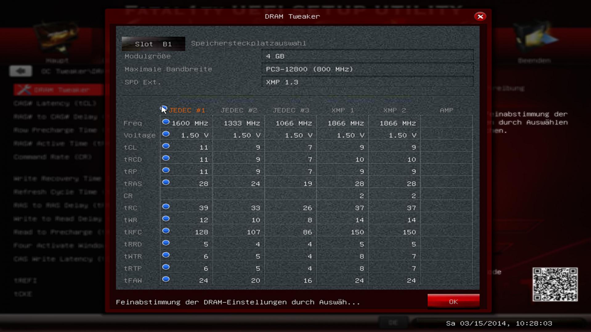

Das hängt zum einen vom MB ab wie hoch Du die RAM Takten kannst, bei mir z.B. geht der RAM nur bis 1600 MHz und das habe ich auch so im Bios eingestellt, bei einem Takt von 1600 MHz sollte dann aber auch im CPU-Z die DRAM Frequency mit 800 MHz laufen.Wenn bei Dir im CPU-Z 667MHz angezeigt wird, dann läuft der RAM Riegel nur mit 1333 MHz Takt. Wichtig ist das Du im Bios die einzelnen Slots auch auf den entsprechenden RAM-Takt konfigurierst.
Siehe hier:,
Da Du ja vier Ramriegel verwendest, solltest Du auch alle vier Slots auf einen Wert [XMP-Profil] einstellen. Ich würde zunächst mal alle auf 1600 MHz einstellen, weil dieser Wert von Intel unterstützt wird. Alles was darüber hinausgeht muß man ausprobieren ob es funktioniert und ob das MB einen höheren Takt auch unterstützt.
mfg Zotac2012
