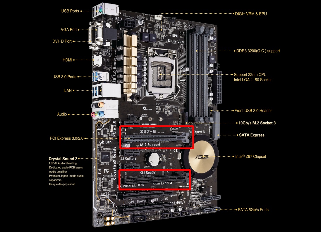

Dann kann es ja nur ein Defekt sein. Ich frage mich halt auch, wieso bei dem zweiten PCIe weniger Pins zu sehen sind, hab mit SLI bzw. Multi GPUs vorher noch nicht all zu viel gemacht.
Unter dem Bild hier kann man's mit den fehlenden Pins gut erkennen:
http://cdn1.expertreviews.co.uk/sites/expertreviews/files/9/83//asus_z97-e_b_0542.jpg?itok=lLiYzpPk
Scheint ja normal zu sein und kein Fehler auf meinem Board. Nur ausgerechnet an dem Slot klappt keine Grafikkarte mit x16 Lanes.
die fehlenden pins rühren wohl eher daher das dieses mainbaord auf dem pci-e slot keine x16 anbindung hat.
haben imho die allerwenigsten oft ists ja sogar so 1. pci-e 3.0 mit x16 und 2. pci-e nur 3.0 mit nur 8x oder 4x ode sogar nur pci-e 2.0 8x oder 4x

Ging ja darum, dass die GPU gar nicht angesprochen wird wenn nur eine im zweiten PCIe x8 auf x16 Länge steckt.
Zeig mal den Output von "lspci -vv -s 01:00.0", also zur auf dem Bus sichtbaren Grafikkarte. Kommando als root ausführen, da sonst die wichtigen Infos fehlen!
Länge? x8 und x16 ist die elektronische Beschaltung. Nicht die Länge des Slots.
Du benutzt diese beiden Slots?
Läuft den eine Karte in beiden Slots? Oder laufen nur beide nicht zusammen? Also erst mal prüfen, ob beide Slots gehen. Und nur eine Karte mal in Slot 1 und dann im Slot 2 testen. Geht das, liegt das Problem woanders. Geht das nicht, könnte einer der beiden Slots defekt sein.
