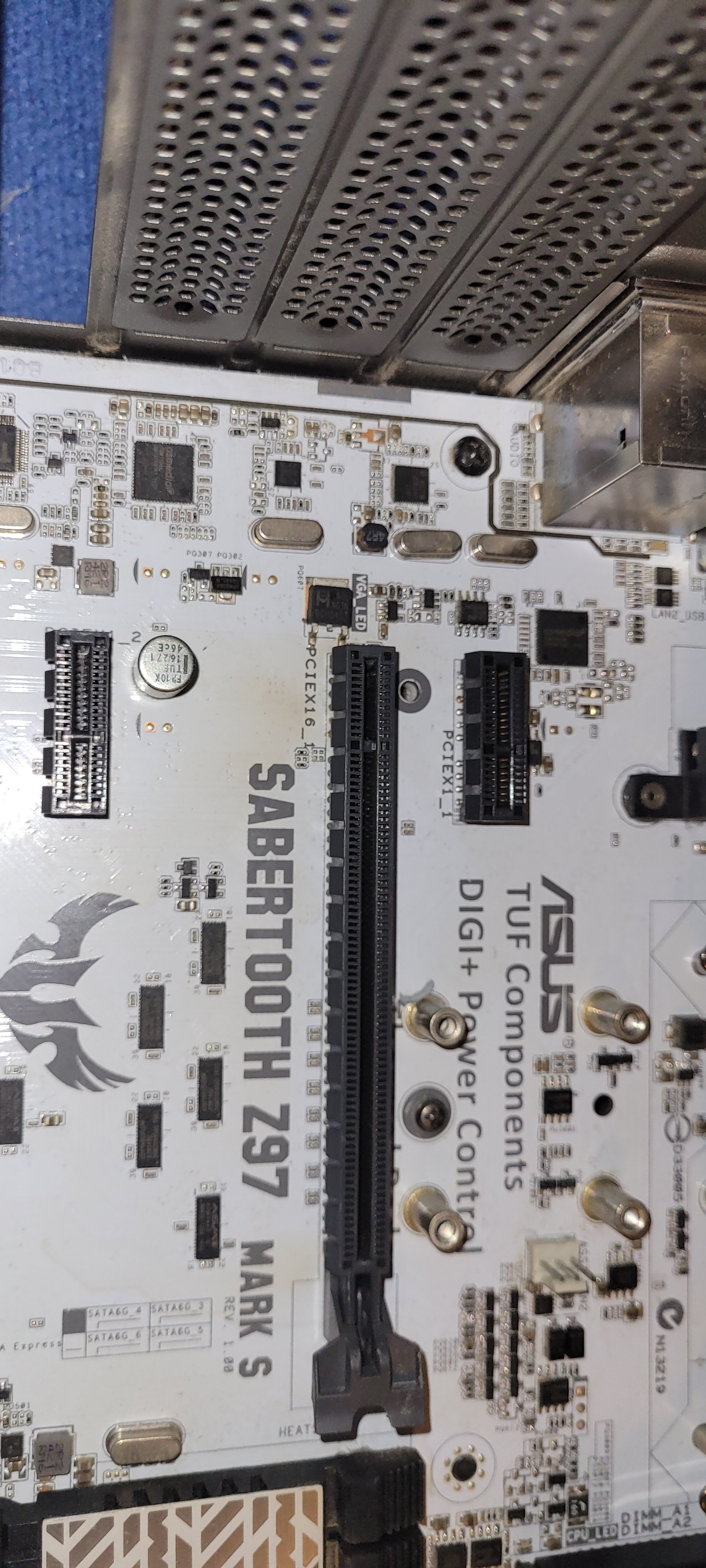

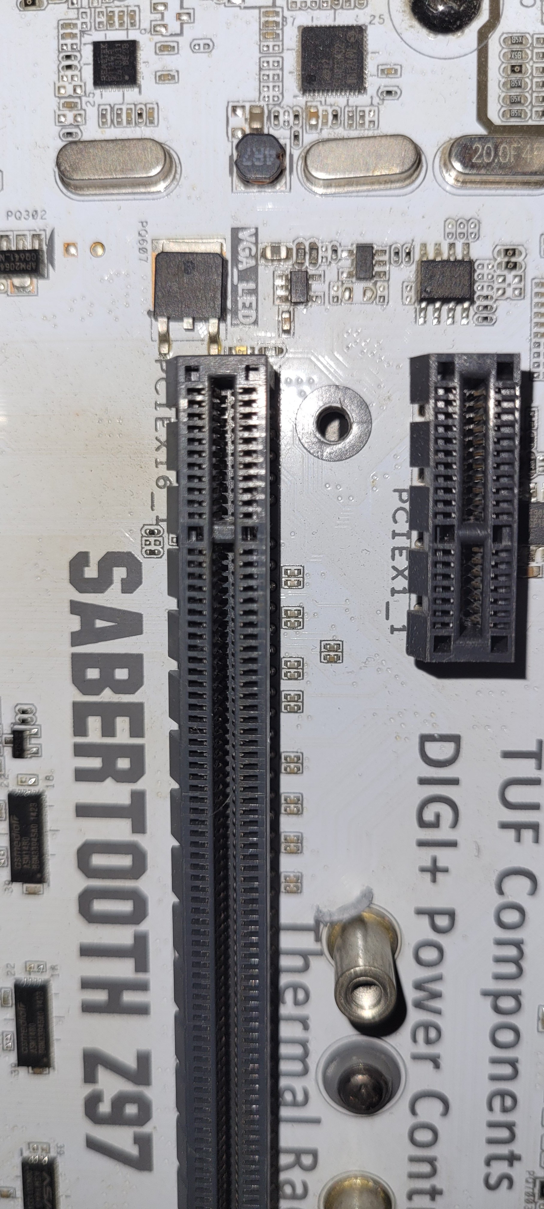

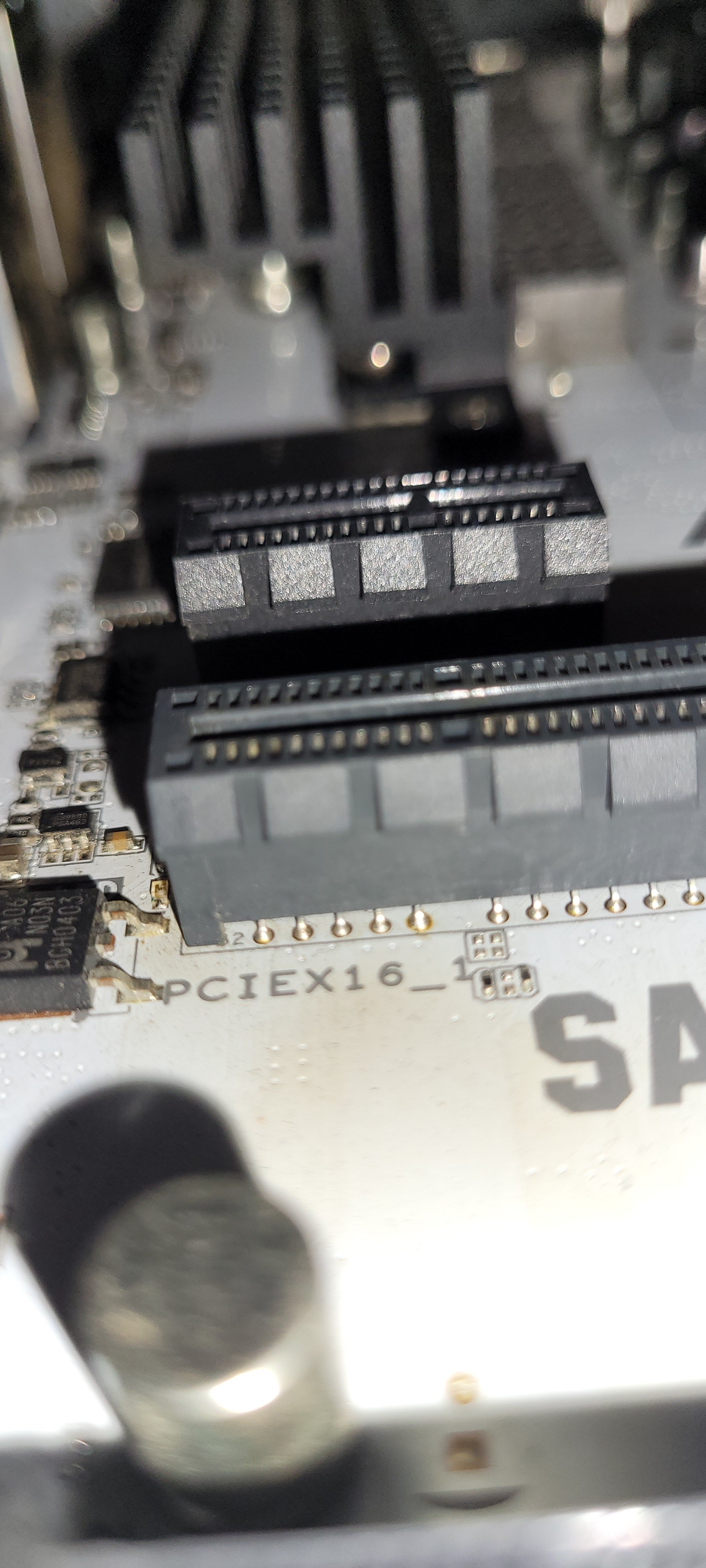

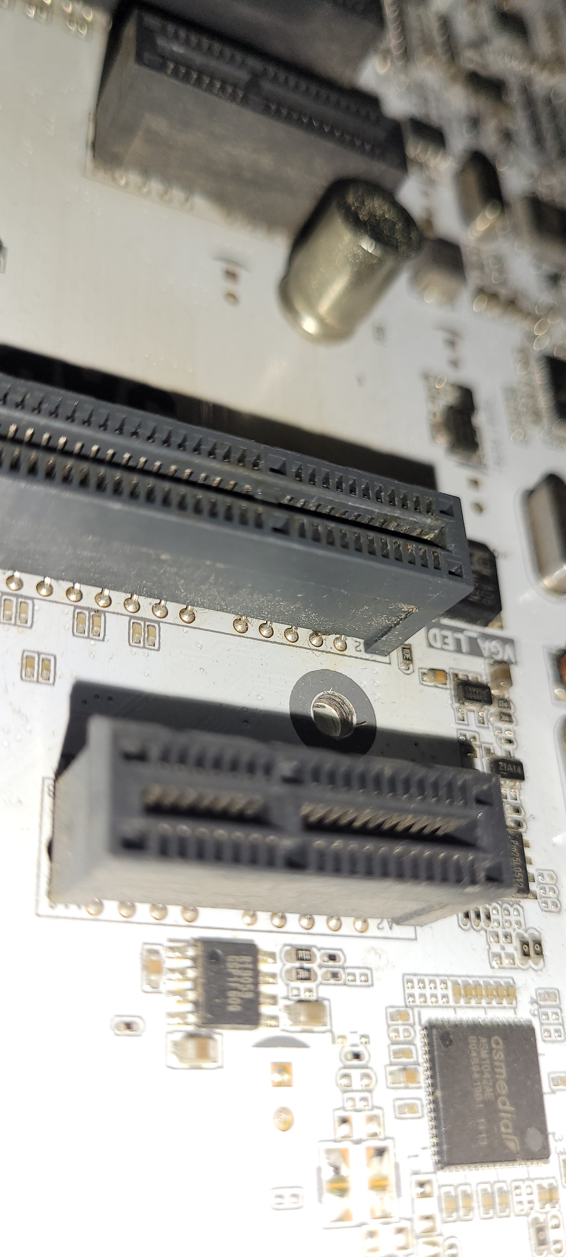

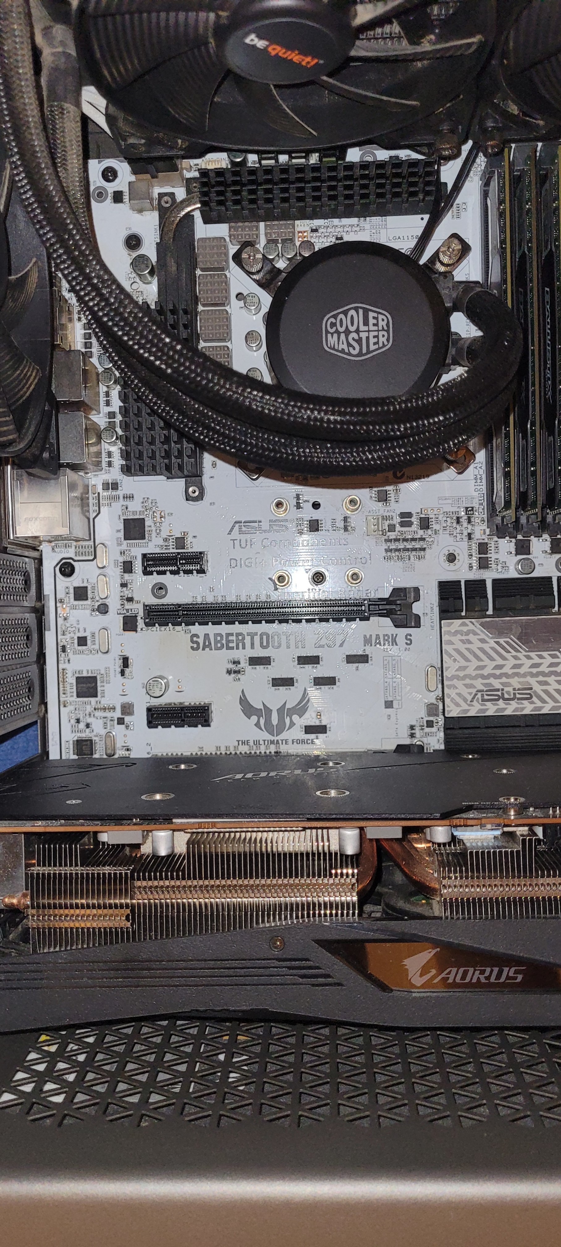

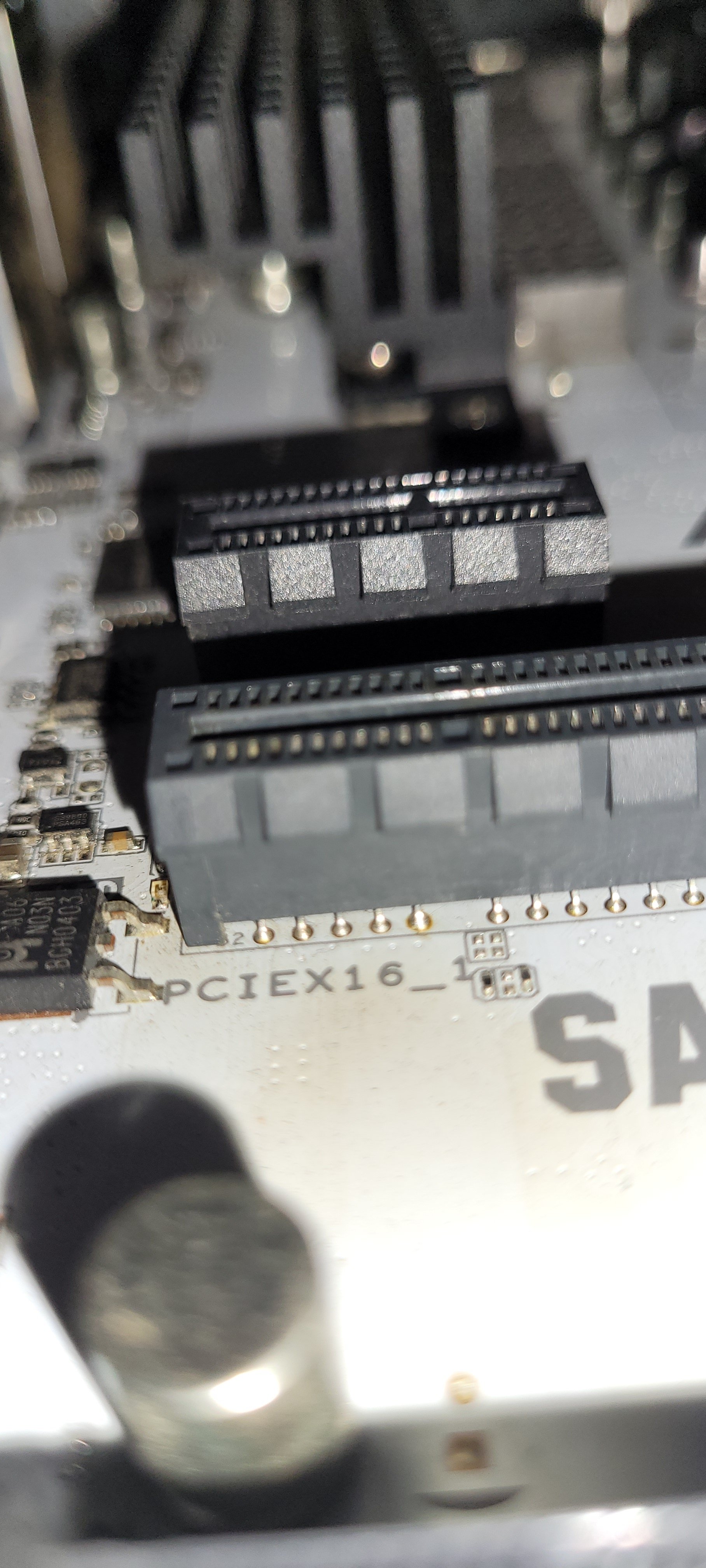

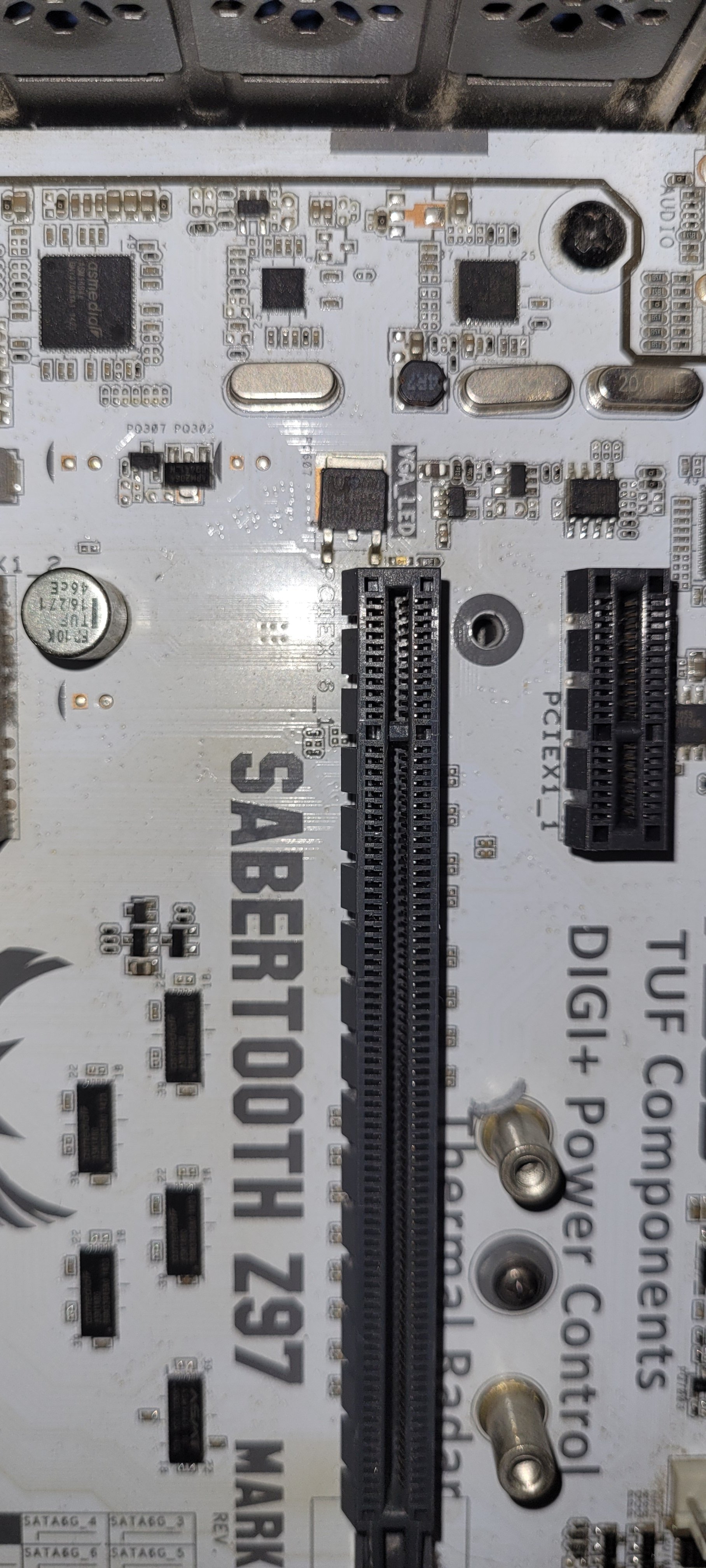

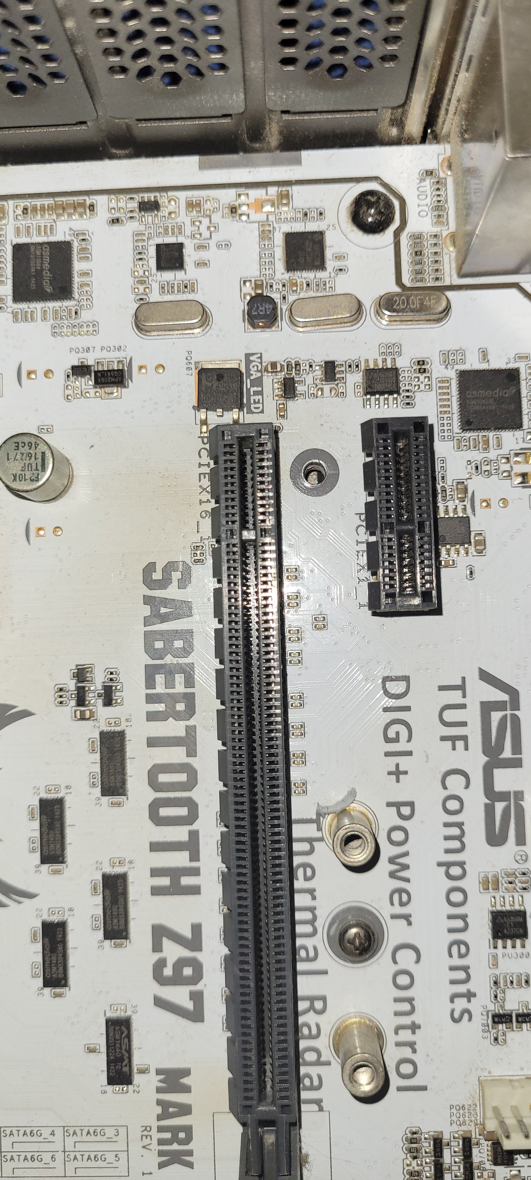

Guten Tag,
Letzte Woche hatte ich bemerkt, dass ich weniger performance in Spielen hatte bei der selben CPU/GPU Auslastung. Am Tag zuvor bis in die Nacht gespielt ohne Probleme.

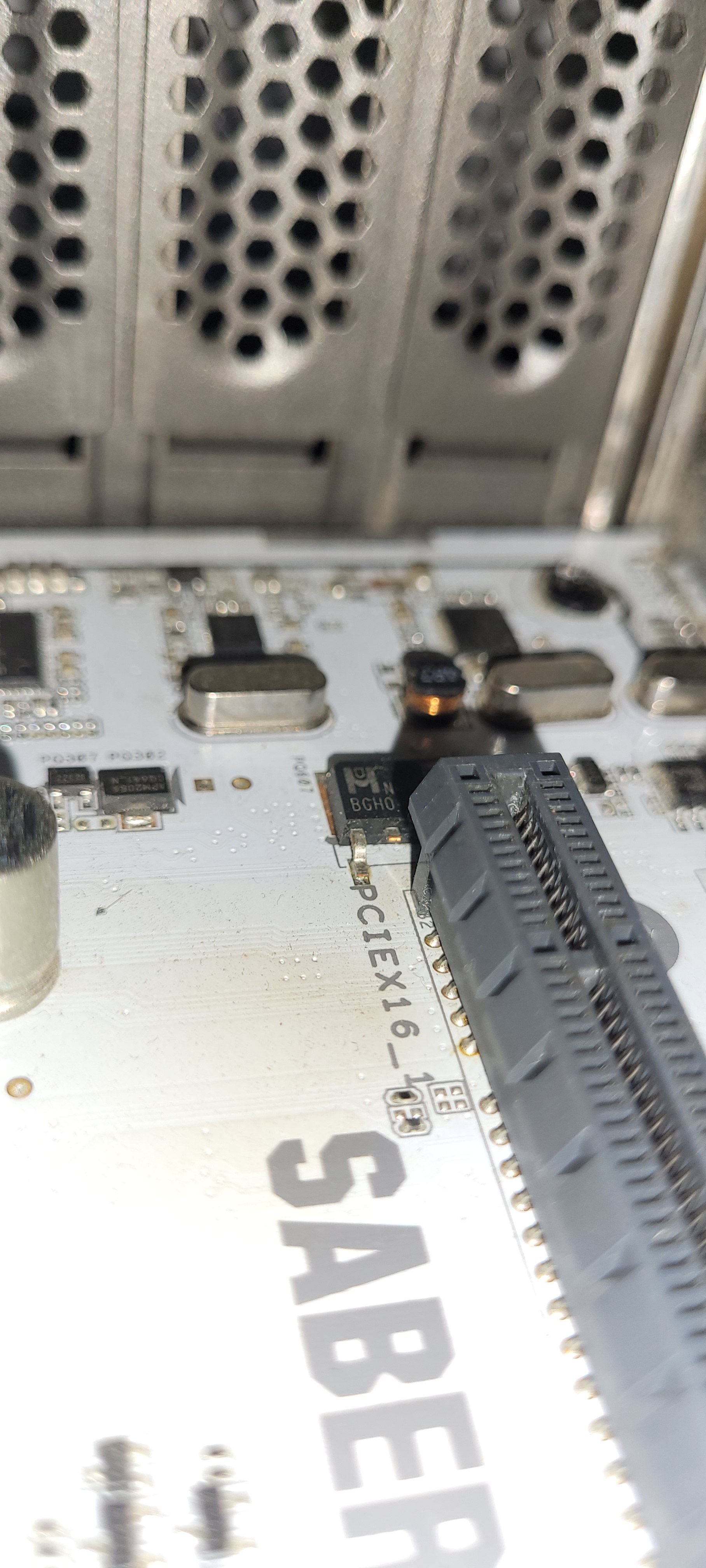

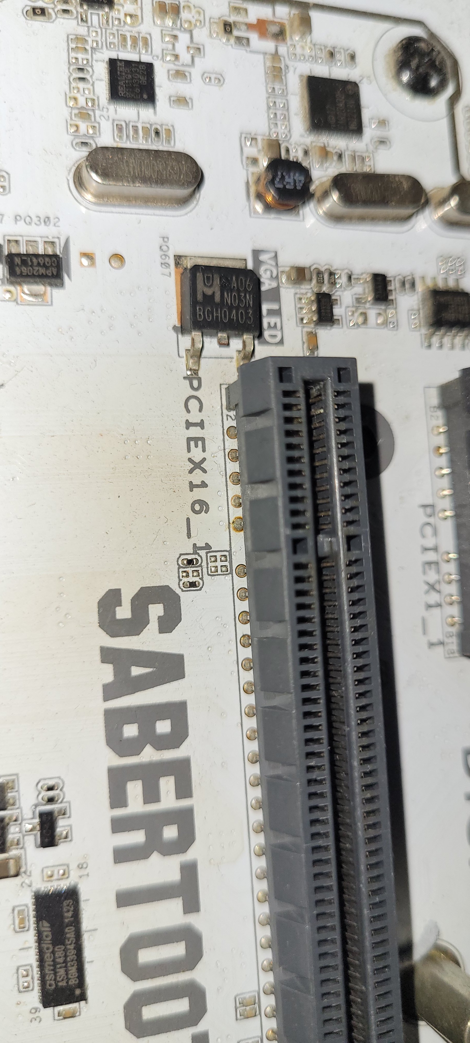

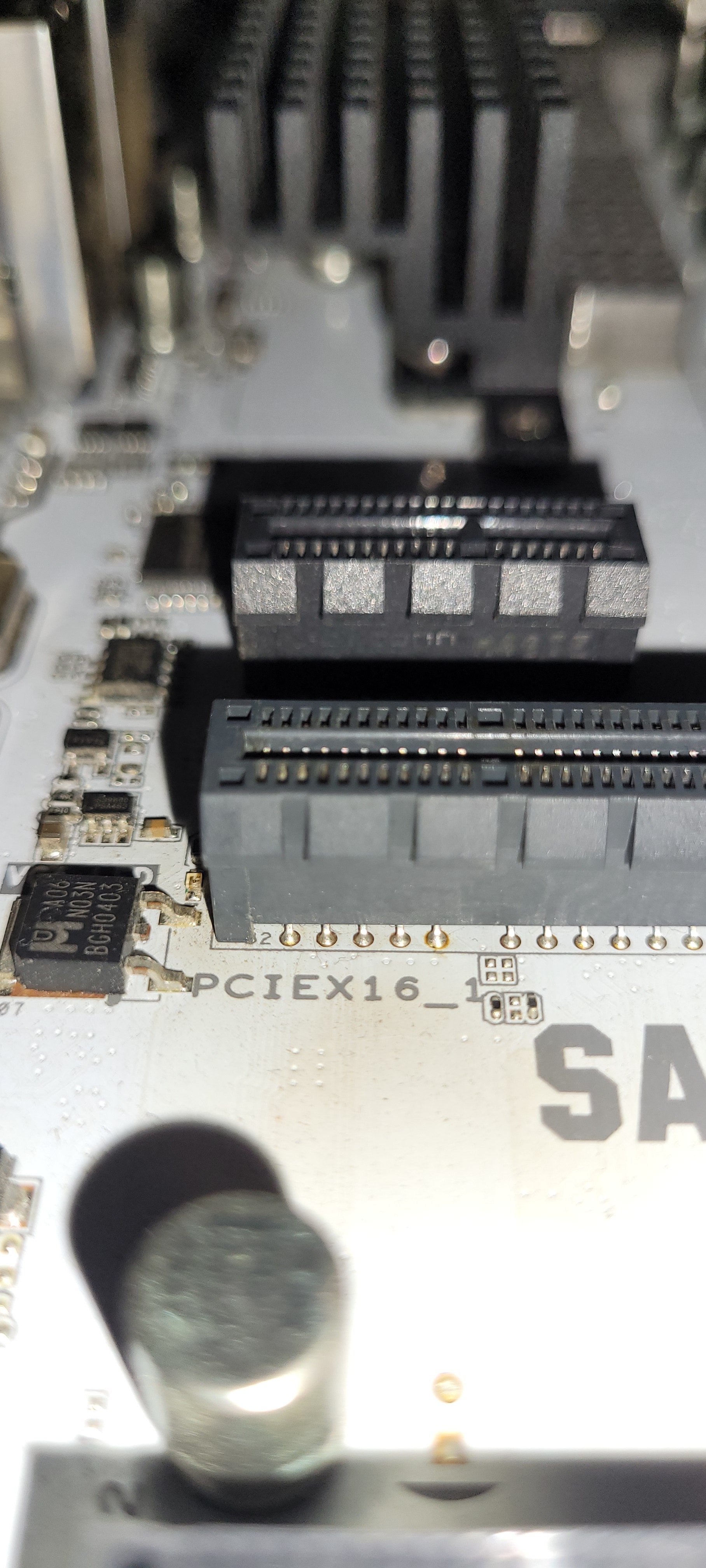

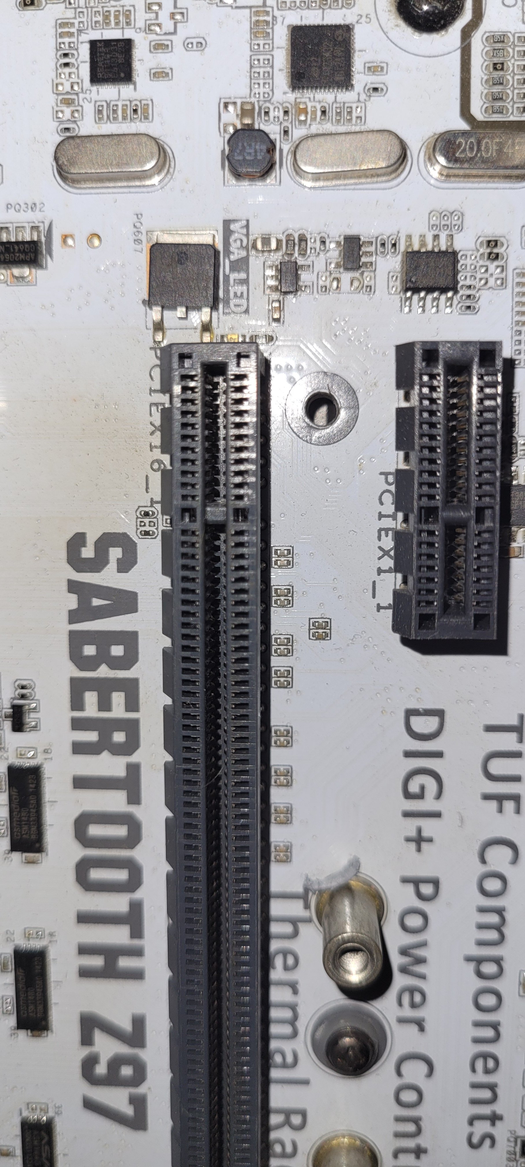

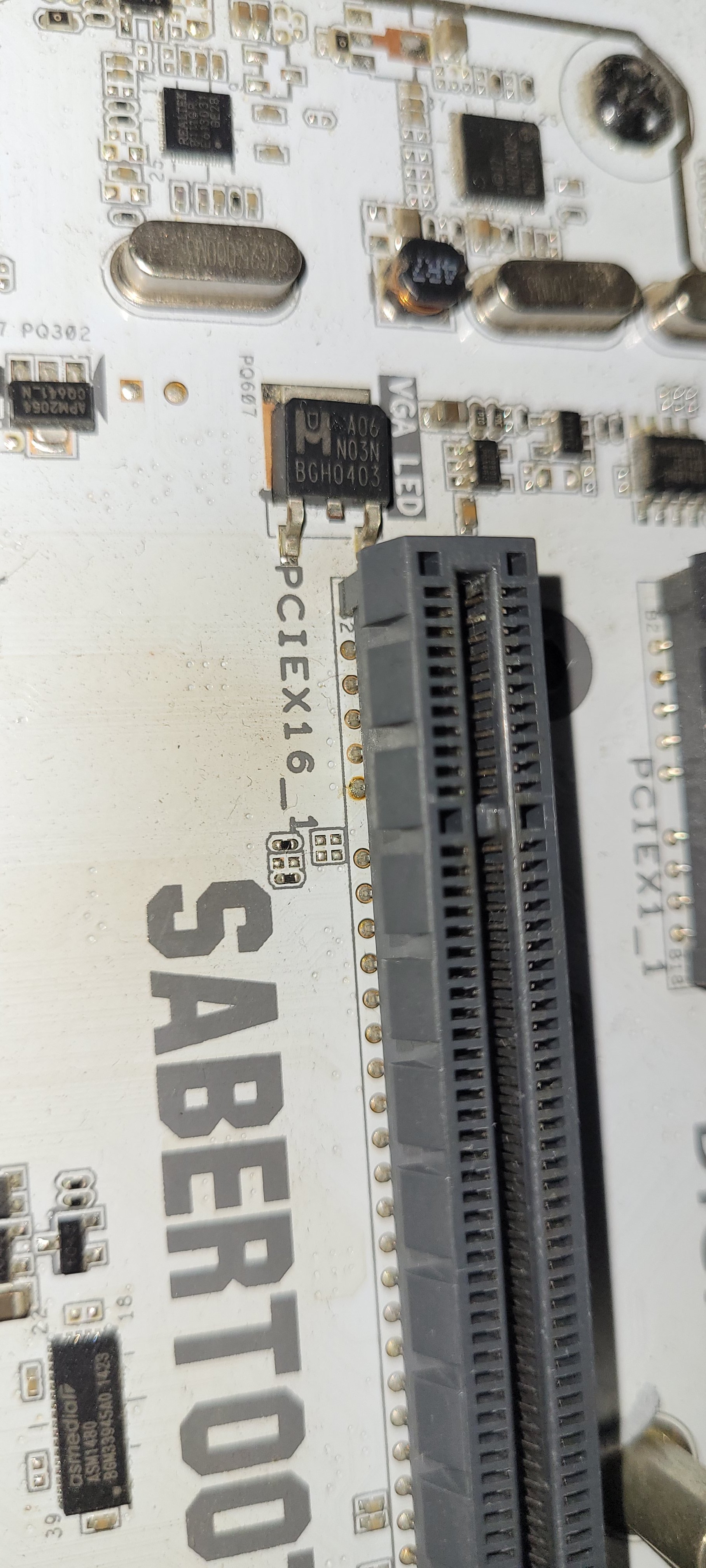

Nach genauem Prüfen der Hardware fiel mir auf das der 5te Pin am kurzen Teil des Slots an meinem PCIe x16 Durchgebrannt ist (Siehe Bilder).
Da das Mainboard für Crossfire geeignet ist probierte ich den zweiten PCIe x8/x8 Slot der dann wieder volle Leistung brachte.
Das Mobo war 2015 so ziemlich das Beste was es für den 1150 Sockel zu kaufen gab und ist auch heut noch recht Teuer im gebrauchten Zustand deswegen stellt sich mir die Frage ob sich so ein Schaden reparieren lässt.
Läuft schon seid 8 Jahren mit den Komponenten nur das ich 2020 von 2 x AMD r9 290x auf eine 5700XT umgestiegen bin.
Temperaturen sind immer Top und vor eine halben Jahr die Wärmepads und Wärmepaste der Grafikarte erneuert.
Ich dachte Fragen kostet in einen Forum nichts und eventuell weiß ja jemand eine Lösung. Vielleicht ist die Grafikarte an sich zu viel für das Mainboard gewesen bin da eher eine Leihe was wissen angeht aber die Karte hat in der Spitze mit Übertaktung bis zu 250 Watt gezogen.

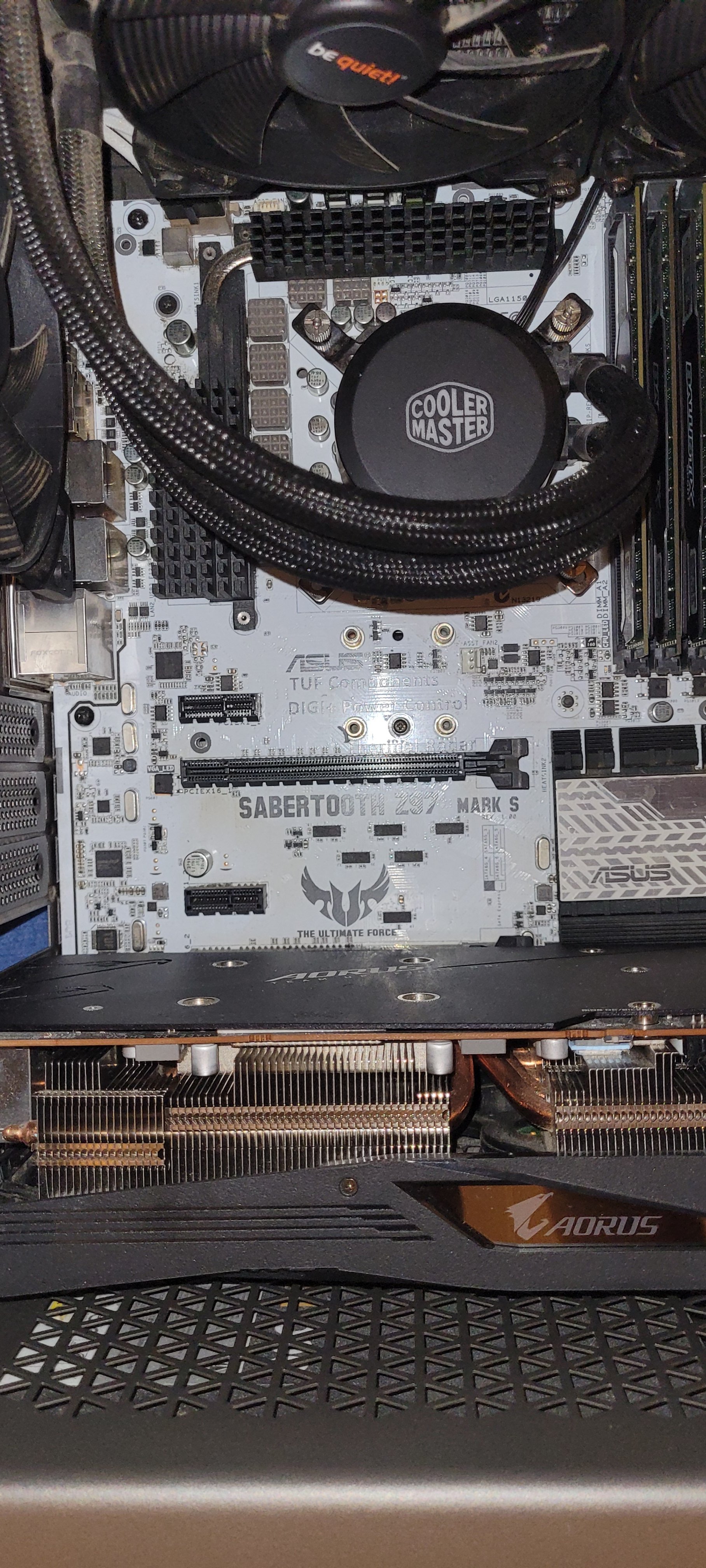

Kann auf den Slot auch verzichten nur ist nicht viel Platz zwischen Grafikkarte und Netzteil welches die Kühlleistung verringert.
Der Slot funktioniert noch aber hat nur ca 30% der Leistung - von 60 Fps in RDR2 auf 20fps
Hab ja noch den zweiten zum Zocken. Reparatur gestaltet sich sicher schwierig oder is gar unmöglich. Ich weiß es leider nicht.
Nickel schrieb:
Reparatur? Da bin ich mal gespannt.
sind die PCIe Steckplätze nicht durchkontaktiert? Dann könnte man den defekten normalerweise mit dem richtigen Werkzeug auslöten und einen nicht beschädigten Slot einlöten.
Dann wird aber denke ich noch mehr kaputt sein als nur der PCIe Slot.
Nickel schrieb:
Der zweite läuft dann aber nur PCIe3 @x8?
Müsste nur auf x8 Laufen. Die Pins sind nur bis zur Hälfte des des Slots aufgefüllt. Fehlt vielleicht 5-10% Leistung. Stört mich nicht da es kaum auffällt.
Vorne befinden sich keine pcie Anbindungen. Keine lanes.
Denke der Leistungsverlust findet woanders statt.
Nach umstecken von dem X16 in der X8 Slot der weiter unten sitzt hatte ich wieder die gewohnte Performance. Ca 60 FPS in RDR2.

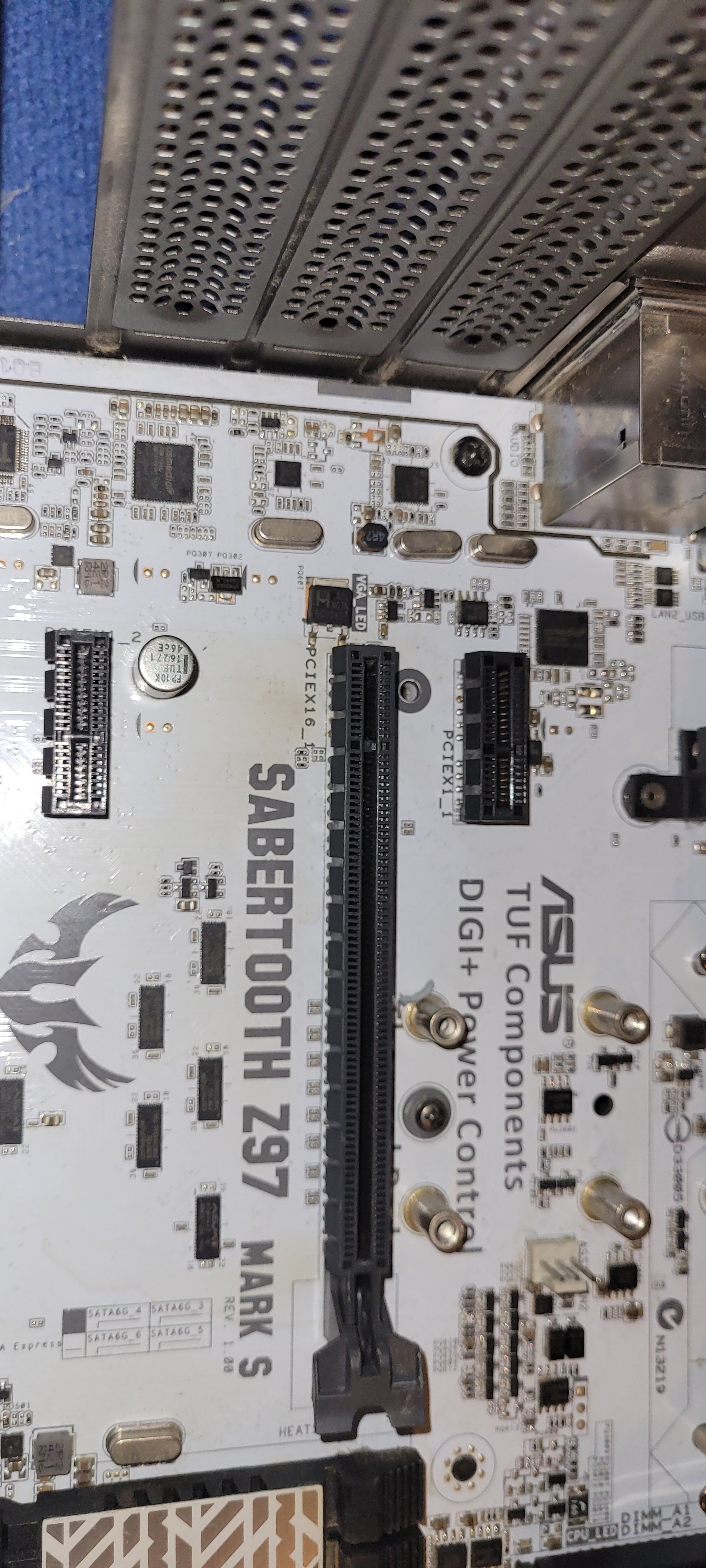

Ist auf den Bildern blöd zu sehen. Mache morgen bessere vielleicht erschließt sich dann mehr. Lg

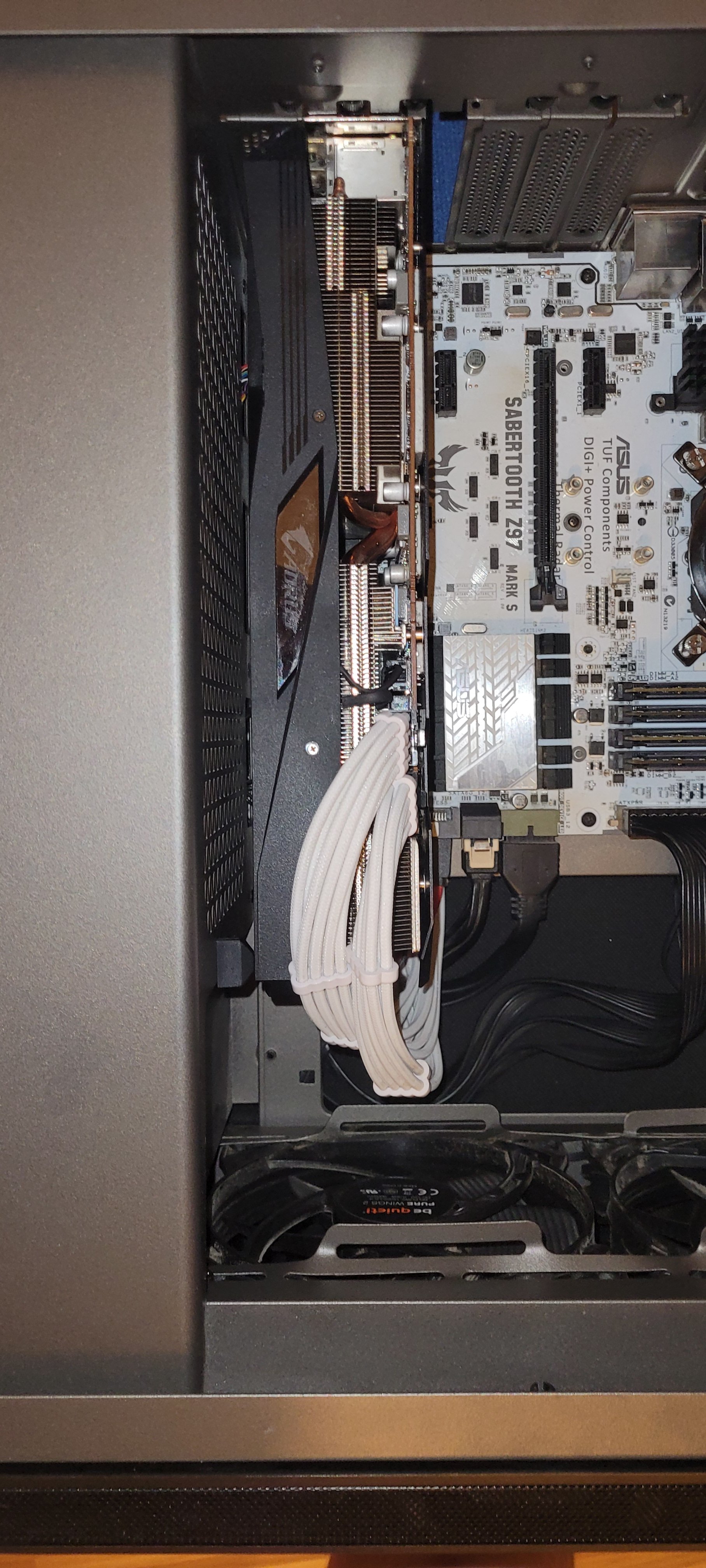

Echt so wenig Platz dann dort?
Entferne je nachdem noch 1-2 Slotblenden an der Stelle
und dann lebst du halt damit wie es nun ist bis zum nächsten Upgrade.
Reaktionen: Crosscode

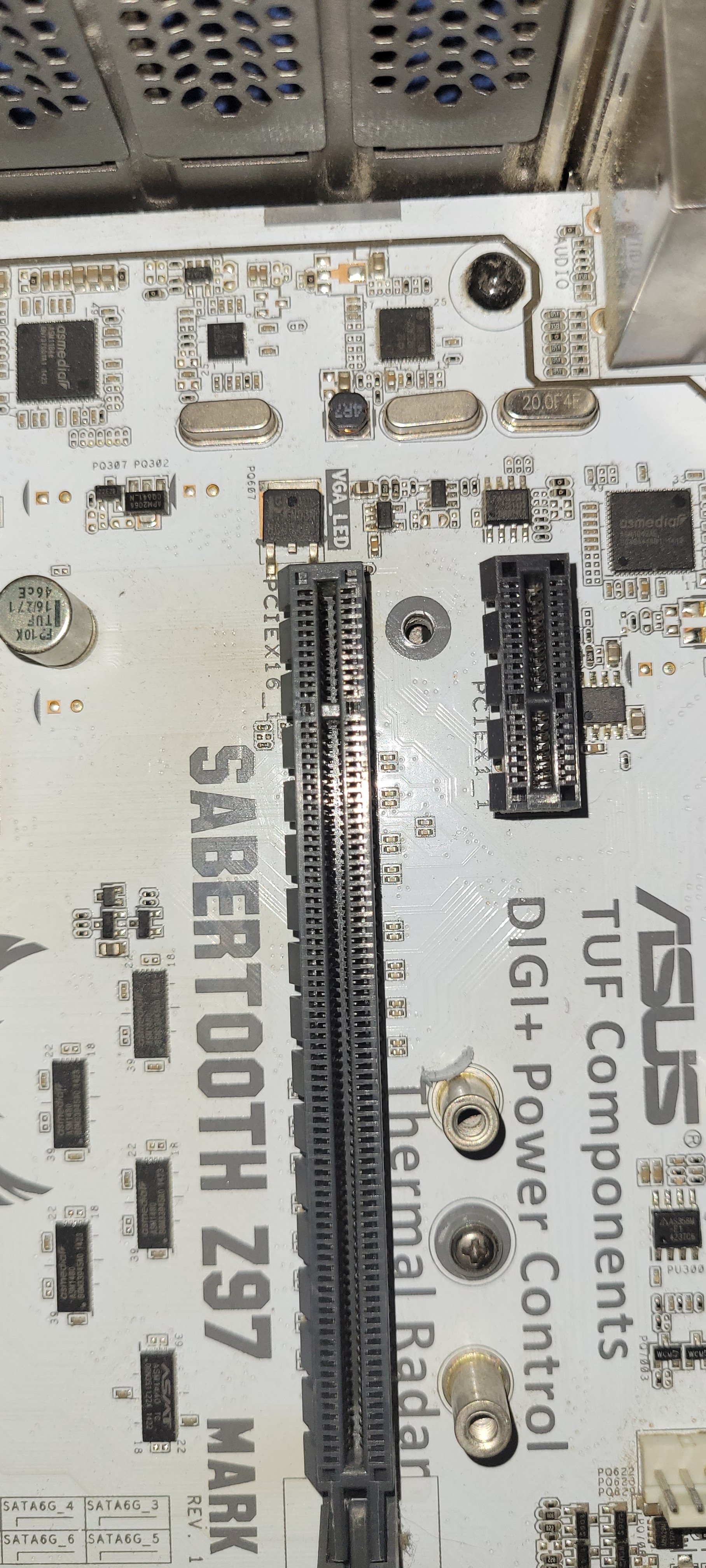

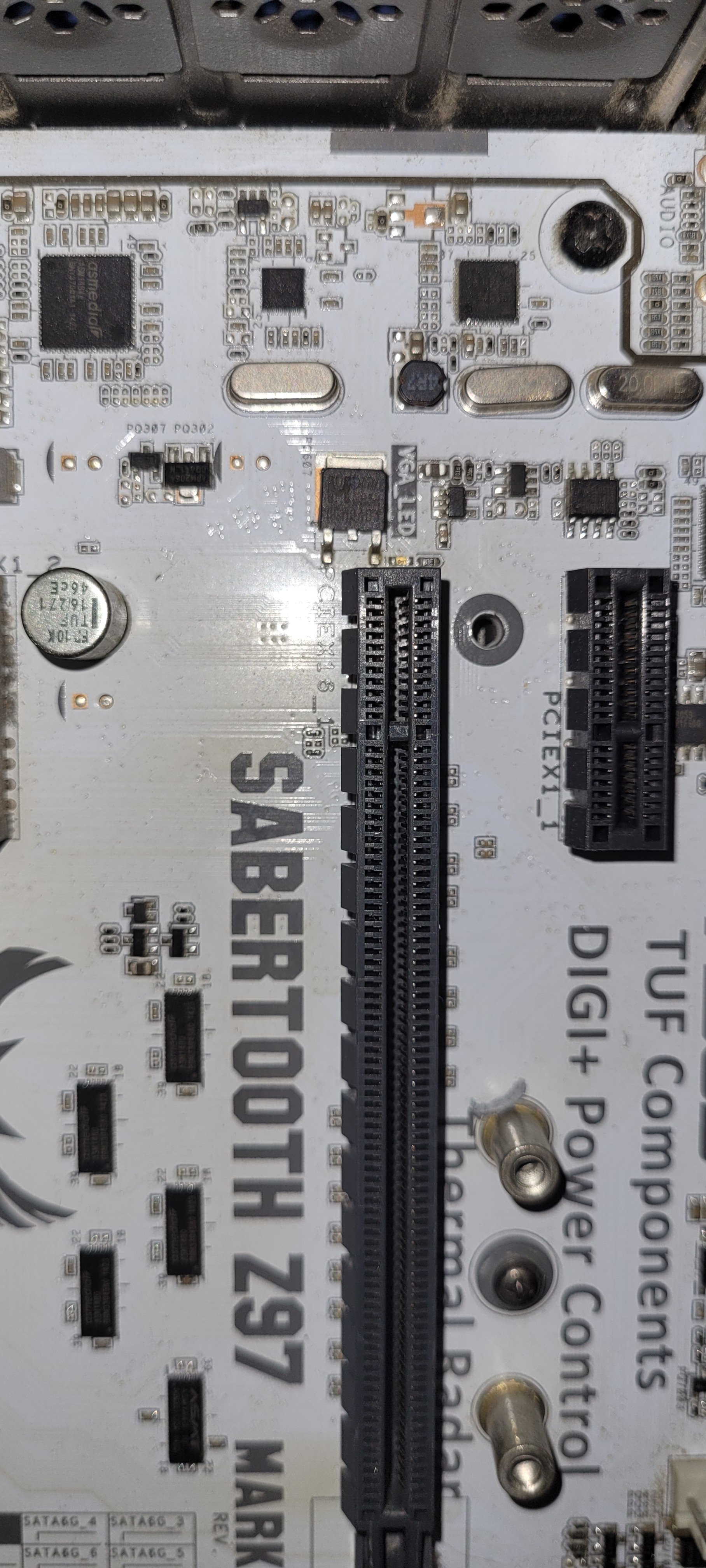

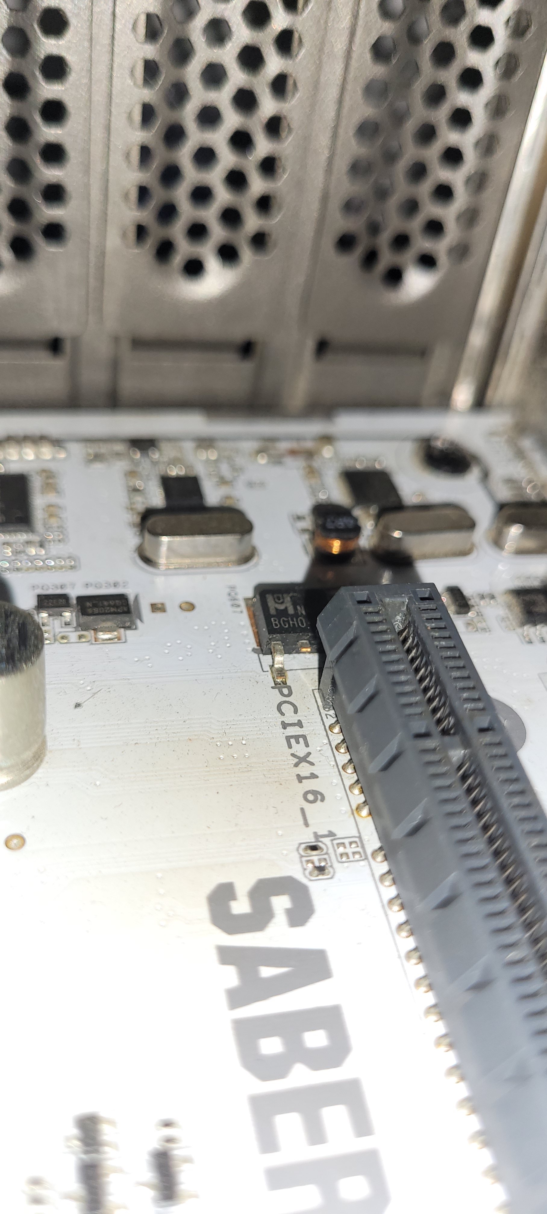

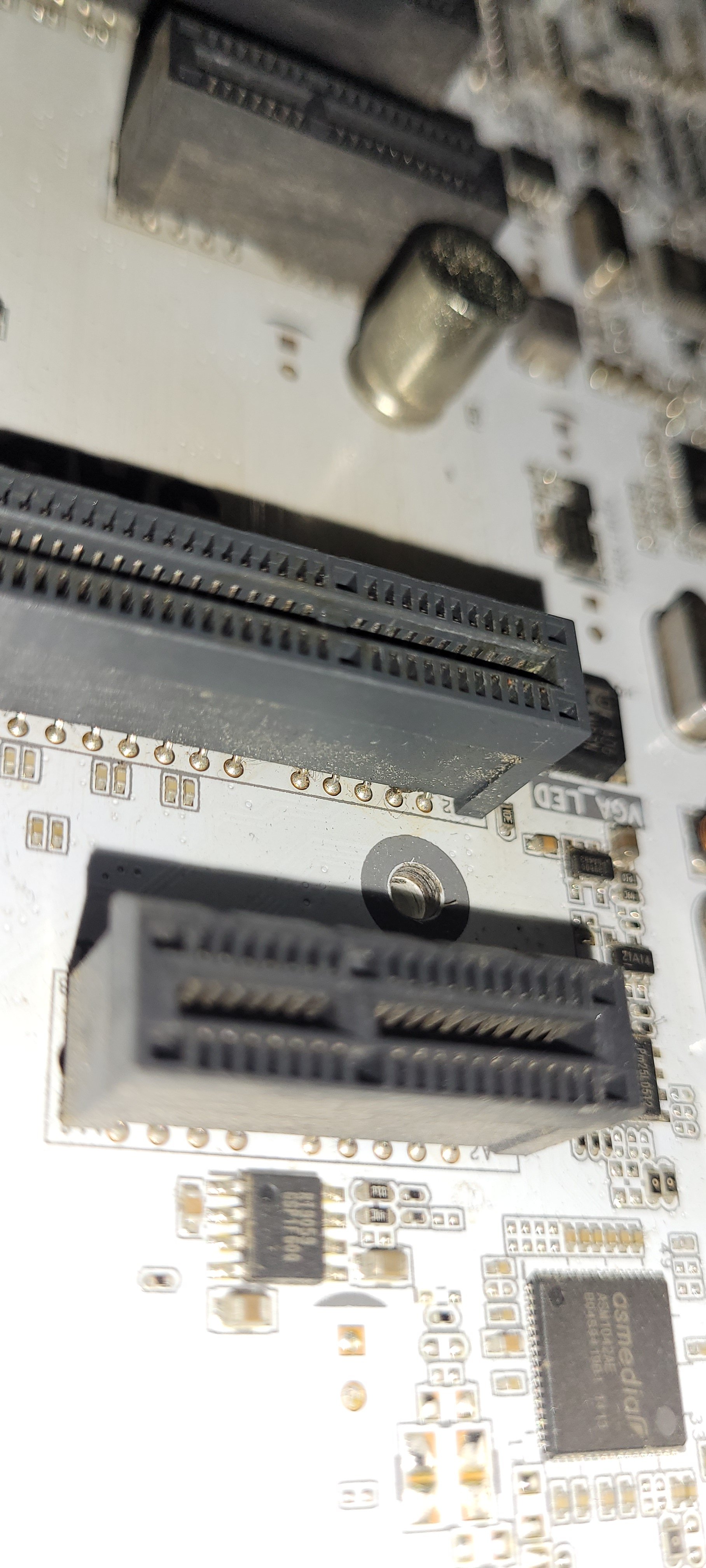

Habe nochmal Bilder Hinzugefügt. Unter dem Slot ist auch eine Verfärbung zu sehen.
Da wird es wohl drauf hinaus laufen ;)
Reaktionen: Nickel
Da ist Platz genug unterhalb der Grafikkarte, mach die eine Slotblende noch weg dort,
wenn da eine ist.
Auf den Bildern sehe ich tatsächlich auch mehr Dreck als mir lieb ist. Sieht man mit dem bloßen Auge kaum. Vielleicht war ja Schmutz der Grund.
