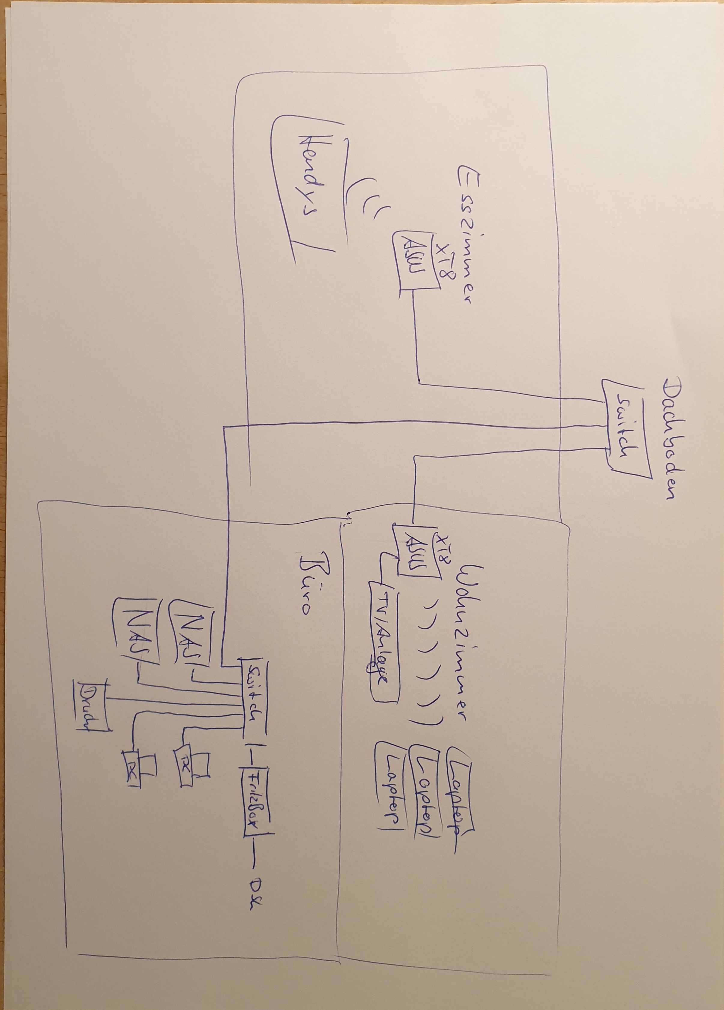

Anbei die Skize
Geht über den WAN-Anschluss auch der normale Netzwerk-Treffic? Der WAN-Port hat ja ein eigenes Netzwerk.
Der wan Port trennt das Netzwerk. Dein Problem wird sein, dass unten alles an der fritzbox hängt und Mitte/oben alles über den Asus geht. Also zwei physisch getrennt Netzwerke. Macht laut deiner Skizze keinen Sinn.
mein Vorschlag, lass die fritzbox alles machen (Gateway, Telefonie, dhcp) und stell dein Asus Zeugs als wlan-ap. Soweit ich die überflogene Anleitung verstehe, ist das so machbar. Statt wan an lanport schliessen, dhcp aus, Fritz ip einfügen und nur das überteuerte mesh benutzen.

Und nun?
Ich sehe 4 Möglichkeiten:
1) Wohnzimmer-Asus ins Büro stellen
Nimmt man die Skizze gewissermaßen wörtlich, würde ich den XT8 aus dem Wohnzimmer ins Büro stellen und zwisch Fritzbox und Switch anschließen. WAN Richtung Fritzbox und LAN Richtung Switch. Umstellen auf Router-Modus und das war's. Das Wohnzimmer würde vom Büro aus noch ausreichend mit WLAN versorgt werden und man müsste maximal einen kleinen 5-Port Switch als Ersatz für die verwendeten LAN-Ports des Asus im Wohnzimmer aufstellen.
Sofern die Abdeckung des Wohnzimmers noch gewährleistet ist (ggfs auch durch den XT8 im Esszimmer), wäre das die einfachste und kostengünstigste Variente.
2) Zusätzlicher (3.) Asus XT ins Büro
Da aber davon auszugehen ist, dass die Skizze nur eine Übersicht darstellt und du in #1 ja bereits von Keller und Dachgeschoss sprachst, wird 1) vermutlich nicht ausreichen, da Büro und Wohnzimmer mutmaßlich in verschiedenen Stockwerken liegen. Statt den Wohnzimmer-Asus ins Büro zu verfrachten würde dort ein neuer, dritter Asus angeschafft werden
So ein 3. XT8 für schlanke 200€ tut halt schon ein bischen weh...
3) Asus raus, AVM rein
Asus-Zeug bei ebay verscherbeln, FritzRepeater als APs besorgen und FritzMesh einrichten.
Klingt blöd, ich weiß.
4) VLANs
Du sprachst bereits an, dass du planst, die Switches auszutauschen. Setzt man nun VLAN-fähige Switches ein, kann man Kabel gewissermaßen parallel für mehrere Netzwerke nutzen. Damit könnte man das Fritz-Netz quer durch's Haus zum WAN-Port des Wohnzimmer-Asus führen, um von dessen LAN-Port wieder quer durch's Haus zu NAS und Co im Keller zu gehen. Der Wohnzimmer-Asus wäre also virtuell zwischen Fritzbox und dem Rest, nur eben einmal quer durch die Bude und zurück ;)
Das ist jedoch ein vergleichsweise komplexes Setup, das zudem noch einen 3. Switch im Wohnzimmer erfordern würde. Ich erwähne die Möglichkeit daher nur der Vollständigkeit halber.
