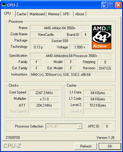

Ok, dank der nun gut zu lesenden Nummer des Prozzis kann man sagen, dass es sich um einen "Newcastle" handelt, der noch nicht die sse3-Befehle beherrscht. In der Praxis, solltest Du da aber nix bemerken, vgl. den Anhang...

Und da ist auch schon die nächste Frage.CPU-Z habe ich auch & da wird bei meinem 2600+
2,1 MHz angezeigt.Der 3500+ läuft mit 2,2 MHz & wo ist da jetzt der Performance Schub ?
