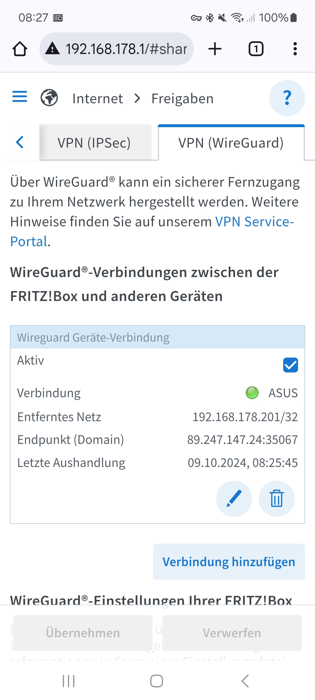

Habe ja auf fritzbox wireguard asus geht nicht der ist zu alt
Das steht in der fritzbox und in der Wireguard config steht 192.168.178.201/24

Ist das entfernte Netz und dein Netzwerk beides 192.168.178.x ? Falls ja weiss die fritzbox nicht das es sich um ein externes subnetz handelt und sucht bei sich zuhause das Gerät.
Weil das nichts mehr mit dem Asus zu tun hat, würde ich an Deiner Stelle eher einen neuen Thread aufmachen. Also Deine Geräte beschreiben, FRITZ!Box als WireGuard-Server. Und was Du damit machen willst, von wo aus, mit welchem Endgerät. Wie @chrigu vermute auch ich jetzt erstmal, dass beide Heimnetze auf „192.168.178“ stehen. Du müsstest eines oder besser beide irgendwohin ändern.

Wenn bei wan die IP von 192.168.178.3 ändere ist das Internet weg und ich bin ich mehr online
Den letzten Post verstehe ich leider noch nicht. Der Vorschlag war, dass Du im vorgelagerten Router = FRITZ!Box, den IP-Bereich von der 178 weg zu was anderes legst. Der Asus bekommt dann automatisch eine IP-Adresse aus dem neuen Bereich.
