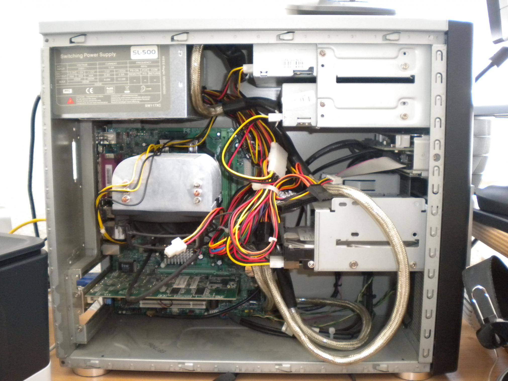

mein Athlon 3500+ mit Artic Cooler? auf jeden Fall ein Tower Kühler friert nach 5-10min und minimaler Belastung ein (bei offenem Gehäuse). Davor läufst flüssig.
WLP hab ich schon mehrmals neu gemacht und verschiede Blas-Richtungen des Kühlers ausprobiert. (lediglich nach unten blasend hatte ich nich nicht)
Im Anhang die vorletze, die eher schlecht war. Zur Zeit bläst er von Richtung Front nach Heck ^^

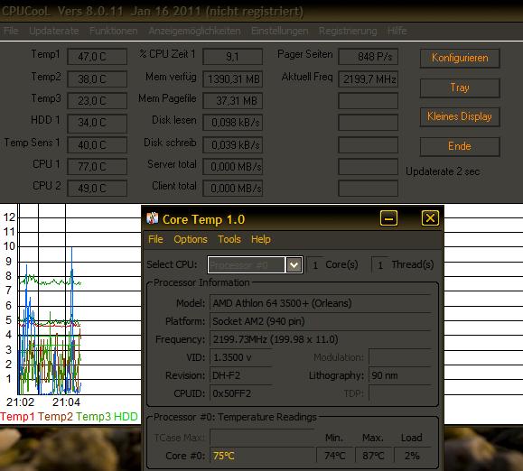

Leider das ganze bei 78 bis 85 Grad laut Core Temp !!!!
Im Idle !!
Hab mehrmals die Paste und Kühler/lüfter kontrolliert.
das einzige was ich denke ist, dass der kühler evtl zu fest auf der cpu sitzt, da ich mir ein Retention Modul kaufen musste, weil mir mal eine Nase am originalen Kühlerbefestigungsmodul abgebrochen ist.
Ich probiere madie schrauben vom Retention Modu zu lockern, sodass der Kühler nicht so imens auf dioe CPU drückt. Aber selbst dabei dürfte ich doch nicht die Temperaturen von 80 Grad im Idle haben oder ??

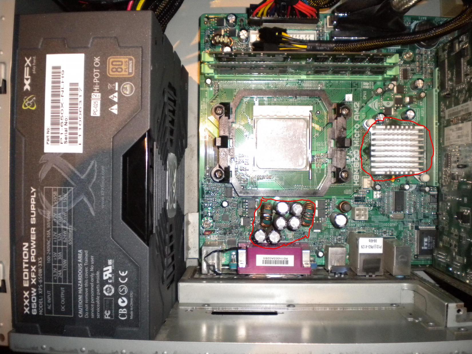

ab nochmal die temps hochgeladen.
Beim direkten auseinanderbauen sind die rot eingekreisten Teil enorm heiss, vielleicht ein Anhaltspunkt ?!

Der Kühler sollte schon fest auf die CPU drücken, daran wird das Temperaturproblem sicher nicht liegen.
Ich würde mal auf einen defekten kühler tippen .
der kühler wurde testweise getauscht mit einen big shuriken, aber keine besserung, eher schlechter.
der kühler hat derart fest gesessen, dass mir dadurch die haltenasen abgebrochen sind. :( jetzt ist was lockerer und ich bilde mir ein das die temps etwas runter gegangen sind.

also vom Airlfow her ist es am besten wenn der Lüfter unten ist (wie auf dem ersten Bild von dir)
Dadurch bläst er die warme Luft beim Netzteil raus. Markennetzteile halten die zusätzliche Wärme locker aus.
Der silberne Kühler den du auf dem zweiten Bild rot markiert hast, ist deine Northbridge. Die sollte im Idealfall, wenn der CPU-Kühler wie auf dem ersten Bild steht auch etwas Kühlung abkriegen.
Was die Kühlleistung erheblich mindert sind die vielen Kabel. du hast vorne unten im Gehäuse einen Lüfter drin, der Luft zum CPU-Kühler transportieren sollte. Das kann er allerdings nicht, da die ganzen kabel im weg sind.
Also versuch mal ein wenig kabelmanagement. Verstau die Kabel irgendwie anders und bind sie mit Kabelbindern zusammen.

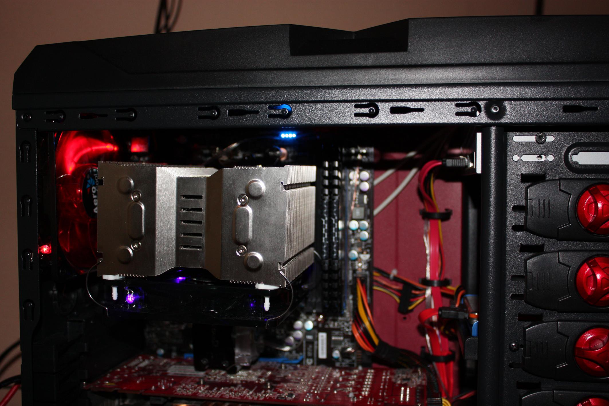

so sieht das z.B. bei mir aus:
img_2139-jpg.248407
Wenn man die kabel ein wenig versteckt wirkt sich das auch sehr stark auf die Temperaturen aus
