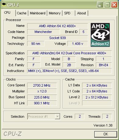

hatte grade mehrmalige Spieleabstürze in CS:S. Das Bild frierte einfach ein. Nachdem ich die Spannuung im BIOS auf 1,375 V gestellt habe läuft alles rund. Ist die Spannung noch ok so oder soll ich besser lieber was weniger Takten?
Gruß Jens
Spannung unter 1.4 ist absolut ok.Allerdings wären ein paar mehr Infos nett.RAM untertaktet?Wie und womit wurde übertaktet.
Takte erstaml runter,damit keine schäden entstehen.Temps?
Also,
Referenztakt auf 225, ergibt mit einem Multi von 12 2700Mhz CPU Takt bei 1,375V laut BIOS, laut CPUZ schwankend zwischen 1,39 und 1,41 V. Ram ist somit DDR 450 bei 2,5-3-3-6-1T, siehe Signatur!
Temps liegen unter Last bei maximalen 45 °C, gekühlt durch einen Scythe Ninja. Die Temps kann ich ausschließen, das würde keine freezes verursachen!
Gruß
Wenn das Bild einfriert solltest du lieber etwas runtertakten.Habe das gleiche Problem mit meinem anderen System gehabt.
das tolle ist ja das es willkürlich passiert, total sporadisch. Mein Sys läuft nun schon 3 Monate mit 2700 MHz und 1,36 V laut BIOS, nur eben halt hatte ich 2 mal nen Freez. Kann das sein durch die Spannung, die schwankt?

Jau ich belass es auch dabei habe nun wieder 1,36 V angelegt und es läuft!
