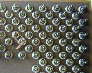

Ich habe die Leitgummi und die Silberleitlack Methode versucht , aber ich kann den Multplikator nicht verändern. Was kann das sein?

beim Palomino geht das so nicht.
Nur mittels der L1 Brücken kannst du danach nurMultis über 12 einstellen.
musst noch die L10 Brücke tauschen d.h. den offen schliessen und den geschlossenen öffnen oder 2 Pin Methode unter der CPU.
Der 2100* (Palomino) ist nicht ganz so einfach zu unlocken wie die "Kleinen" - die Multis sind bei 12,5x aus! (deshalb gibts die l10 - die dem Mobo sagt, ob der Multi als "niedrig" oder "hoch" zu interpretieren ist) - und ab dem 2100er steht die l10 auf "hoch"!
D.h., Du mußt entweder die l10 "umdrehen" (Malanleitung --> http://www.oc-inside.de/ - da sieht man auch schön wie sich die l10 ändert, wenn man den Multi von 12,5 auf 13 ändert!)
Das ist, vor allem wenn man es noch nie gemacht hat, brandgefährlich! (wenn man zu tief schneidet ist die CPU schneller hinüber, als man glaubt! - angeblich kann man die Brücke(n) auch mit Strom trennen), aber die imho sicherste Variante ist: der Pin Mod auf der Unterseite werden zwei Pins verbunden (entweder mit Draht, oder mit Silberleitlack)
Anleitung: http://vr-zone.com/Home/news152/news152.htm#2501
Laß' Dich nicht durch die Aussage Tbred beirren - das funzt wunderbar mit einem Palomino!
Achtung: Wenn die l1 verbunden sind und der Pinmod ausgeführt ist, wird der Multi vom Board als 5 erkannt - und es funktionieren alle Multis von 5-12,5! (aber keiner darüber) D.h. Dein Board sollte zumindest KT333 sein (also mit einem /5 Divisor einen FSB von 166 unterstützen) damit z.B. 11x 166 möglich ist!

Habe noch was vergessen.
Du kannst anstatt die pins unter der cpu zu verbinden auch nen kleinen Schalter an den Mainboardsockel anlöten(kann man dann halt an und abschalten).
Das sollte um einiges einfacher sein(und vor allem sicherer)
CU
xp2100
Danke , daß ihr so schnell geantwortet habt.Ich werde mal die 2-Pin Metode versuchen , damit ich denn FSB auf 166 stellen kann. Danke das ihr geantwortet habt. :)
