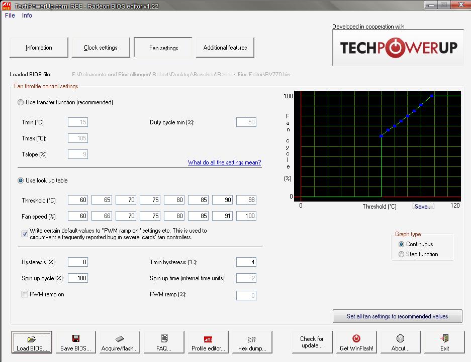

Versuch 'einfach' mal, das BIOS mit dem RBE (Radeon Bios Editor) zu editieren. Bringt zwar Warnhinweise, dass 128bit BIOS Files unter Umständen nicht richtig geschrieben werden, aber du hast ja ein SLI-Board und kannst dir, wenn's in die Hose geht, mittels einer zweiten Grafikkarte das alte BIOS wieder zurückflashen. Und da du ja eh zu höheren Risiken bereit bist...

Ich hab mal Screenies gemacht von dem was ich verändert hab, vielleicht kann mir jemand sagen, wie sich die Geschwindigkeit wieder auslesen lässt:
(habs auch schon ohne PWM ramp probiert, bringt aber nichts)
Ah Ok, Problem hat sich erledigt. Dadurch, dass die Tmin bei 50°C lag, sagt die Graka, dass der Lüfter "aus" ist, dreht aber bei 35%. Über 50°C + Hysteresis fängt dann die Graka quasi erst damit an den Fan zu regeln und gibt dann auch den Wert aus. Na dann werd ich maln bisschen weiter flashen.

Also, ich habs so gemacht:
1. GPU-Z, Radeon BIOS Editor und ATI Winflash runterladen
2. Mit GPU-Z das aktuelle BIOS der Grafikkarte extrahieren
3. Mit dem Radeon BIOS Editor dann das BIOS bearbeiten und separat abspeichern, damit man das Original noch zur Sicherheit hat
4. Mit ATI Winflash das geänderte BIOS auf die Grafikkarte flashen
Falls zu den einzelnen Schritten was unklar sein sollte, einfach googeln.
Unbedingt danach mit FurMark und GPU-Z prüfen, ob alles innerhalb von vertretbaren Temperaturen läuft.
Das BIOS muss nur gemoddet werden, wenn die Automatische Regelung des Lüfters verändert werden soll.
Wenn der Wert fest sein soll, dann einfach das Catalyst Control Center benutzen!
