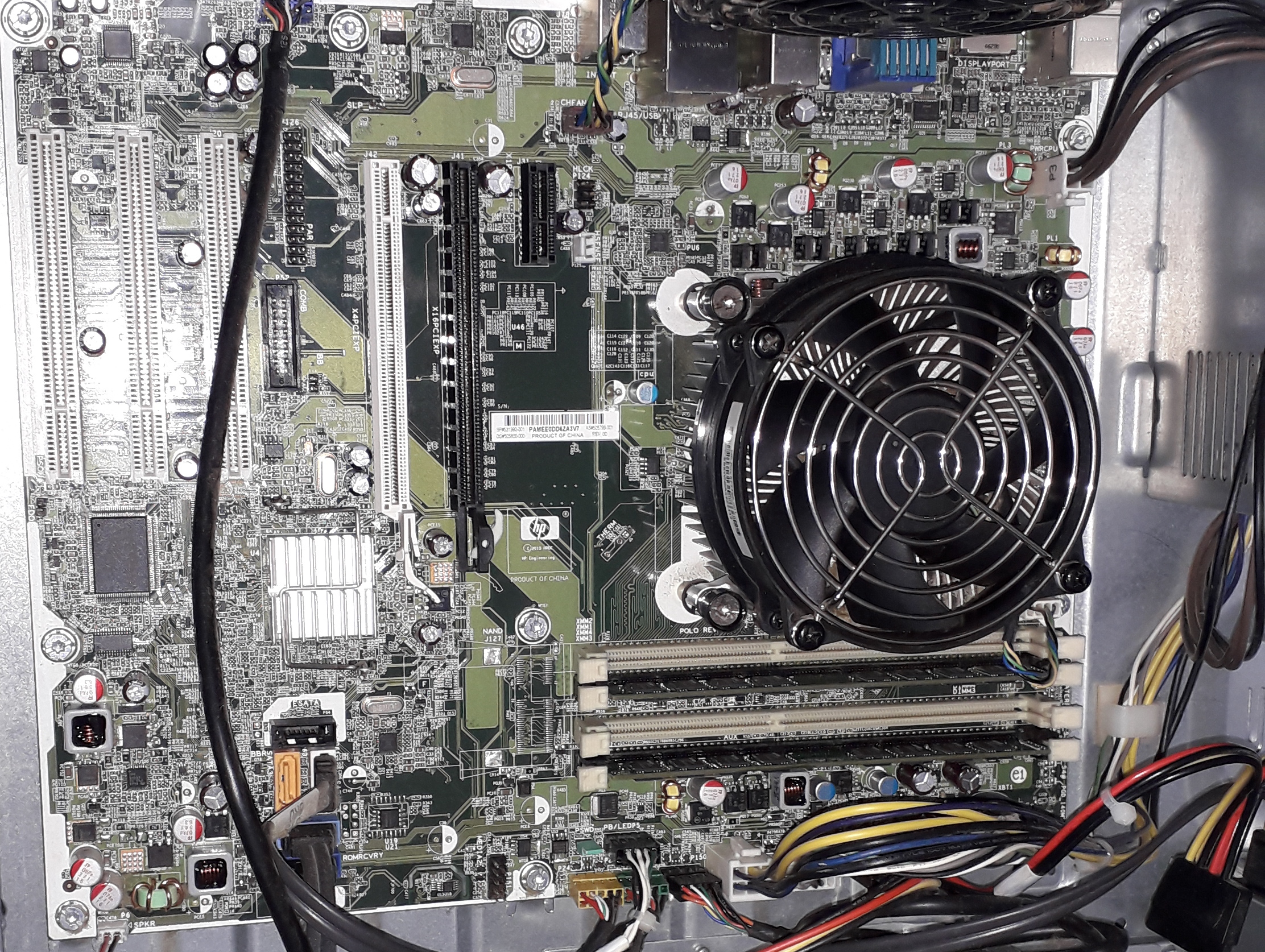

Ich hoffe auf dem Foto kann man ihr Board ausreichend erkennen.

Ich lese "HP" auf dem Mainboard , womit Dein Problem wohl leider klar sein dürfte . HP weicht bewußt vom ATX - Serienstandard ab , um sich beim Netzteil die Abzweige der Nebenspannungen zu ersparen und alleinig mit 12 V an die Platine gehen zu können . Die Nebenspannungen werden auf dem Mainboard elektronisch abgezweigt .
Damit entfallen auch die Kosten für die bei ATX-Netzteilen üblichen 80+ - Zertifizierungen und technisch vorgegebenen Umsetzungen dieses Standards .
Ich kann jetzt leider nicht eindeutig erkennen welche Netz-Einspeisestecker dieses Mainboard genau hat , aber für HP - Mainboards gibt es durchaus Adapterlösungen für die Verwendung normaler ATX - Netzteile .
Als reines Beispiel z.B. sowas hier von Ebay .
Für genauere Empfehlungen müßten wir aber wissen , um welches HP-System es sich genau handelt .

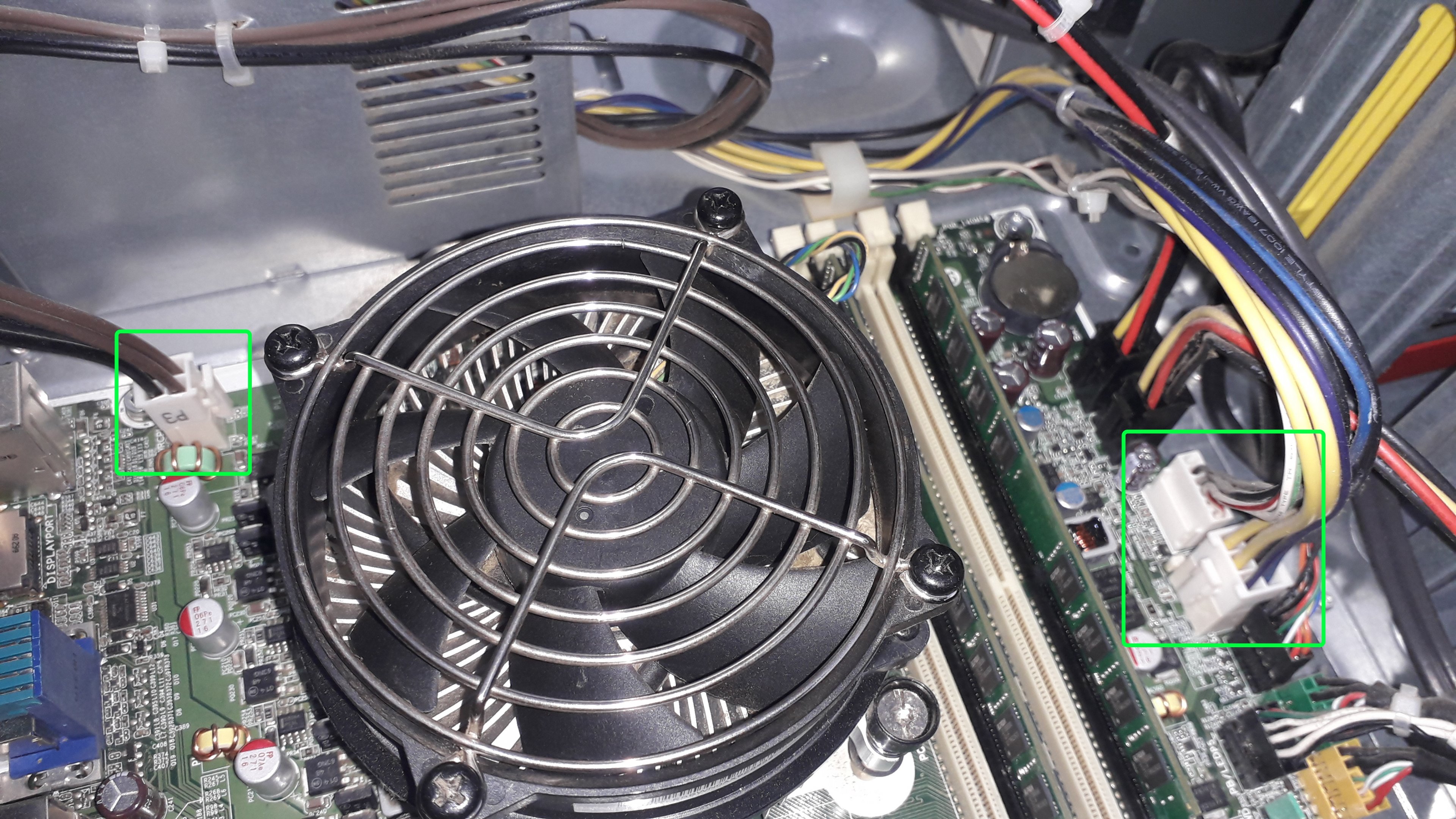

Ich lade nochmal ein Bild hoch, bei dem man die Stecker erkennen kann. Im Grunde gehen vom Netzteil 3 ab und alle führen ins Mainboard (grüne Rechtecke). Also die 3 weißen Stecker (einer links 2 rechts im Foto).
Alles übrige ist dann Direktverbindung M-Board/Gerät (also DVD-Laufwerk, Kartenleser, HDD etc.).

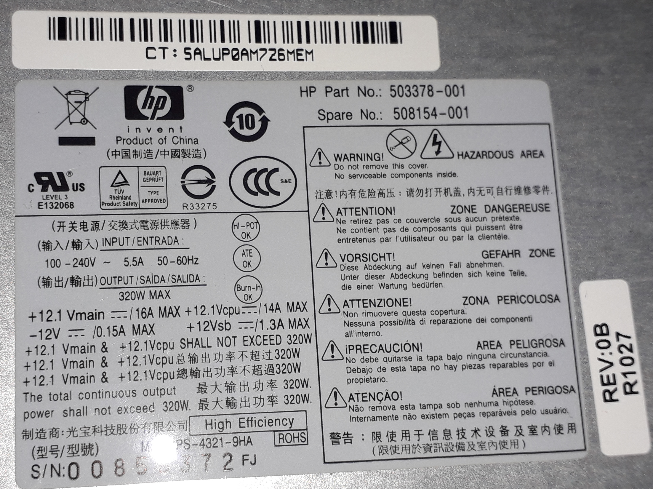

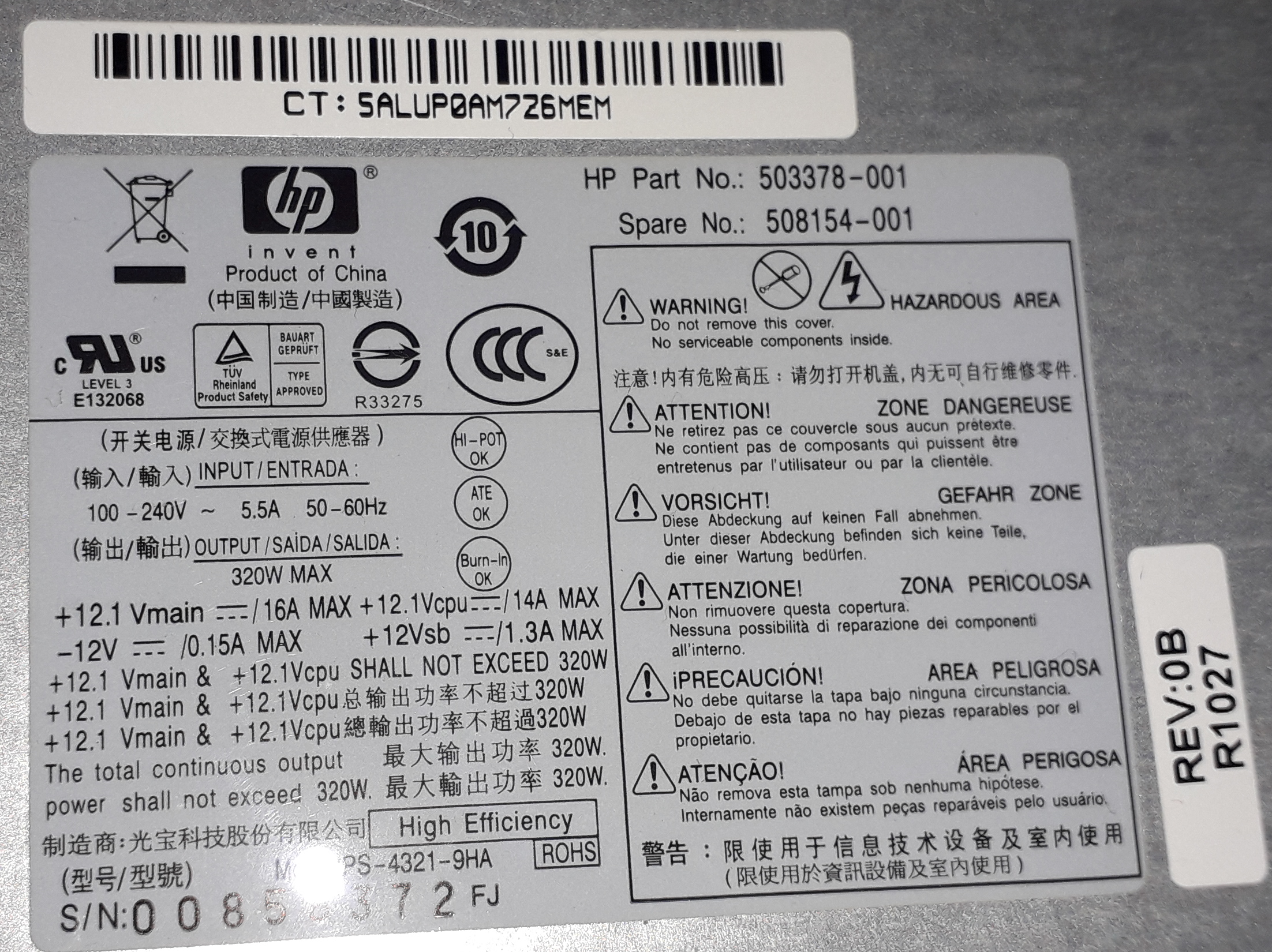

Edit: Habe nun noch ein Foto von der Aufschrift beim Netzteil dazu gemacht. Es hat - glaube ich 320 W. Weiß nicht ob das reicht. Ich hätte auch noch eine ATI 4880 hier rumliegen, die aber wie die GTX eine separate Stromversorgung braucht. Von daher glaube ich bringt nur die GTX 650 meine Schwester wirklich weiter.

Schaue mal nach , ob es sich bei dem Computer um einen HP Elite 8100 , 8200 oder 8300 handelt . Ansonsten schaue bitte mal nach , welches HP(Elite) -Desktop-System Du genau hast .
Auf Deinem Bild sieht es so aus , als hätte der weiße Stecker 5 Adern , und nicht nur 4 wie in meinem ersten Link .

Dein Netzteil wurde tatsächlich ( leider ) in sehr unterschiedlichen HP-Systemen verbaut .
https://schreibfehler.eu/503378-001.html

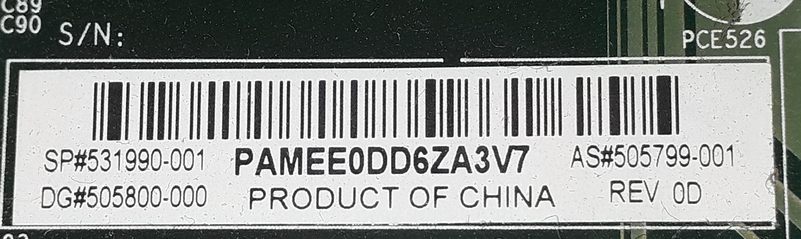

In Deiner Eingangsfrage ( Post #1 ) hast Du ja ein Bild angehängt . Schreibe da doch bitte noch mal herein , was da genau auf dem weißen Aufkleber ( der mit dem Barcode ) links neben der CPU so alles drauf steht .

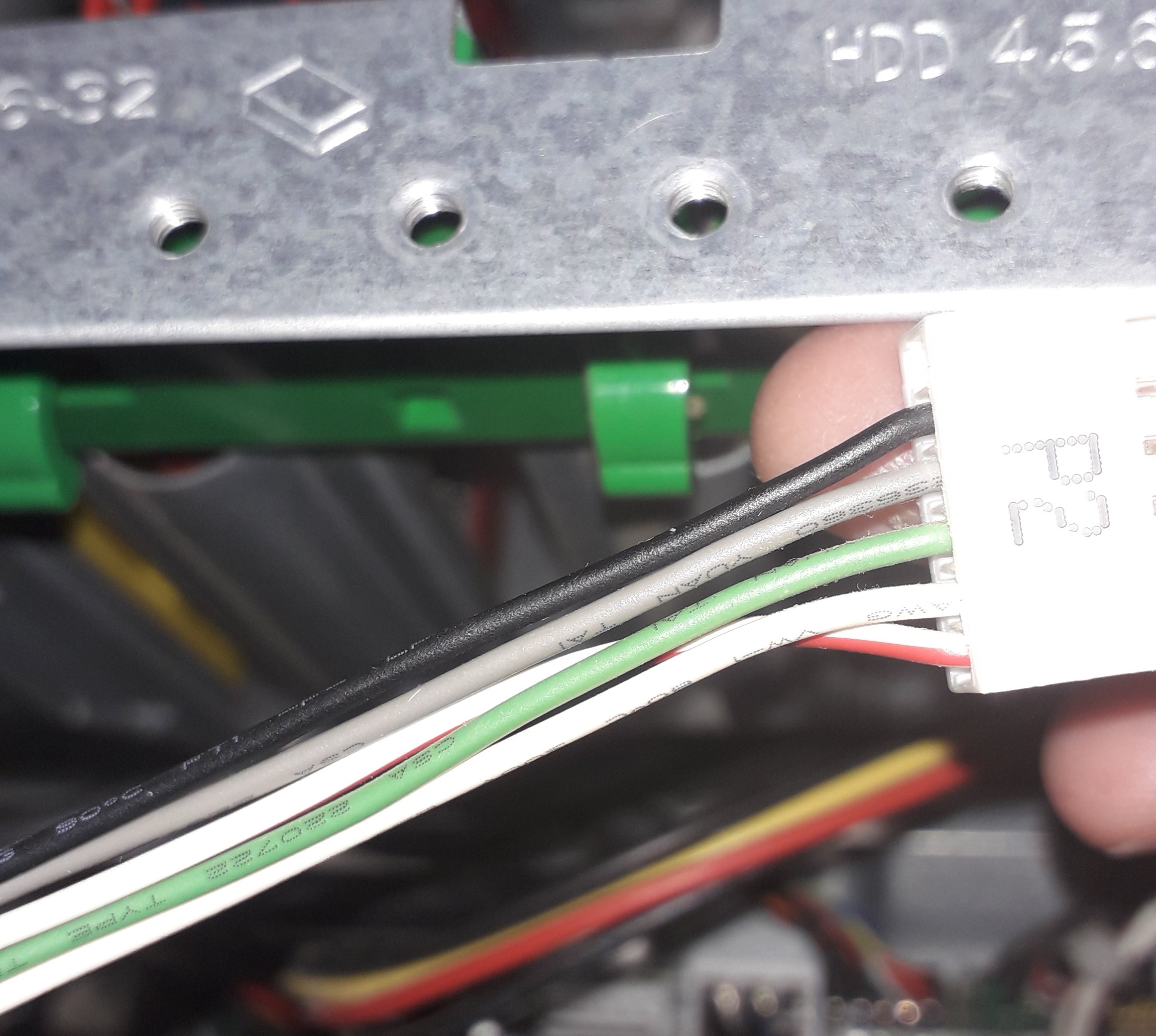

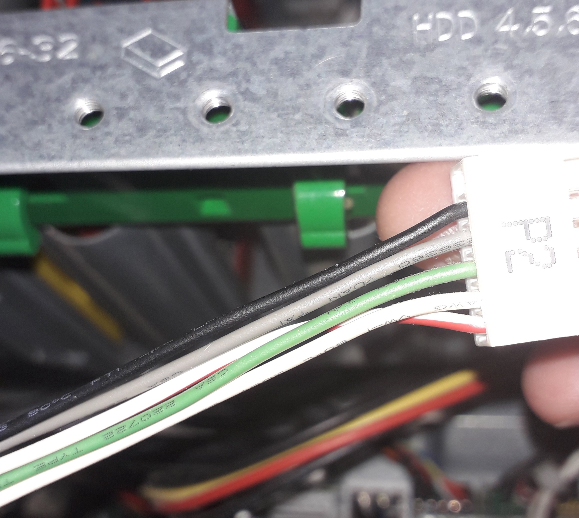

Bei dem dünnen Stecker sind es fünf Kabel (siehe auch Bild). Das Unterste ist zweifarbig (rot/weiß).
Auf dem Aufkleber steht folgendes:
SP#531990-0001 PAMEE0DD6ZA3V7 AS#505799-001
DG#505800-000 PRODUCT OF CHINA REV 0D
Zur Sicherheit aber auch nochmal ein besseres Foto, falls mir doch ein Tippfehler unterläuft und ich meiner Schwester den PC nochmal mitgeben möchte bis wir die Teile haben.

Klüngels-22 schrieb:
flachen , weißen Stecker die beiden Pins 1 + 2 nur für den Lüfter der originalen HP-Netzteile .
Die Pins 1 + 2 werden vom 5 Kabel "versorgt". Und dieses Kabel dient dazu den HP-Netzteil-Lüfter zu steuern, quasi vom M-Board bzw. BIOS aus. Und bei einem ATX-Board wird das anders geregelt und somit ist das 5 Kabel nicht nötig. Oder?
In so weit hast Du das richtig erkannt mit den Pins 1 + 2 . Wenn Du das HP gegen (D)ein ATX - Netzteil austauschst , so bleibt die Lüftersteuerung für den Netzteillüfter im Netzteil und muß nicht mehr über den Umweg des Mainboards angesteuert werden .
Das zuletzt von mir vorgeschlagene Kabel von Ebay soll nur als Beispiel dienen . Du mußt aber allgemein darauf achten , daß der ATX - Adapter auf jeden Fal laut Anbieter / Hersteller für die HP Elite 8000 / 8100 / 8200 / 8300 als geeignet ausgewiesen ist, und dabei nicht am Kabelmaterial ( Leitungsquerschnitt ) und den Steckverbindern gespart wurde .
